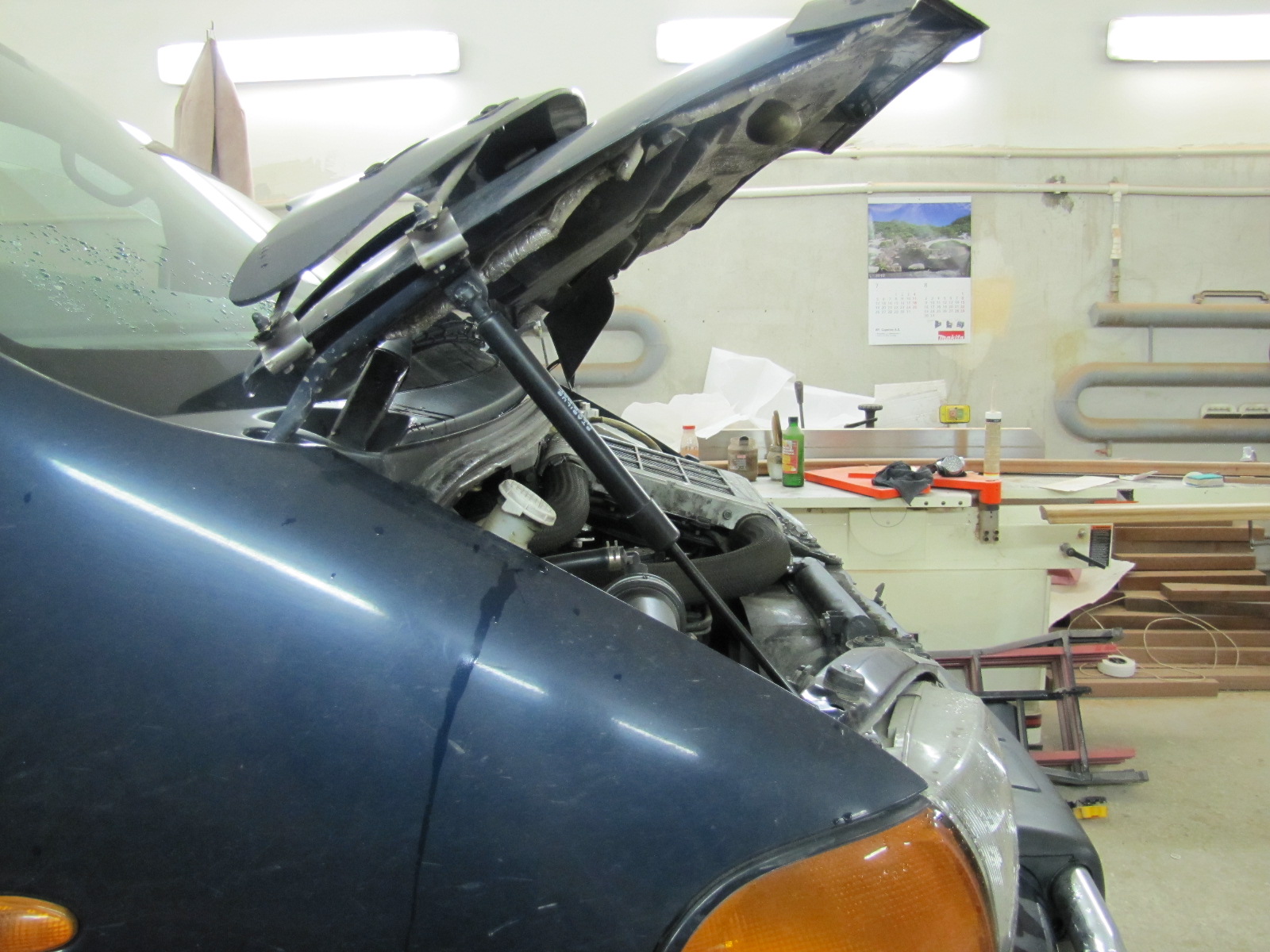

АЛЕКСЕЙ222 Опубликовано 23 ноября, 2010 Жалоба Поделиться Опубликовано 23 ноября, 2010 (изменено) Цена амортизатора от 450р..Открывю и закрываю одной рукой! НУ ОЧЕНЬ УДОБНО!!!нажми Изменено 26 ноября, 2010 пользователем АЛЕКСЕЙ222 Цитата Ссылка на комментарий Поделиться на другие сайты Поделиться

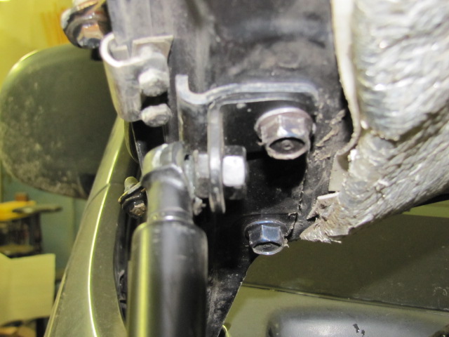

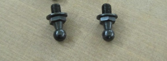

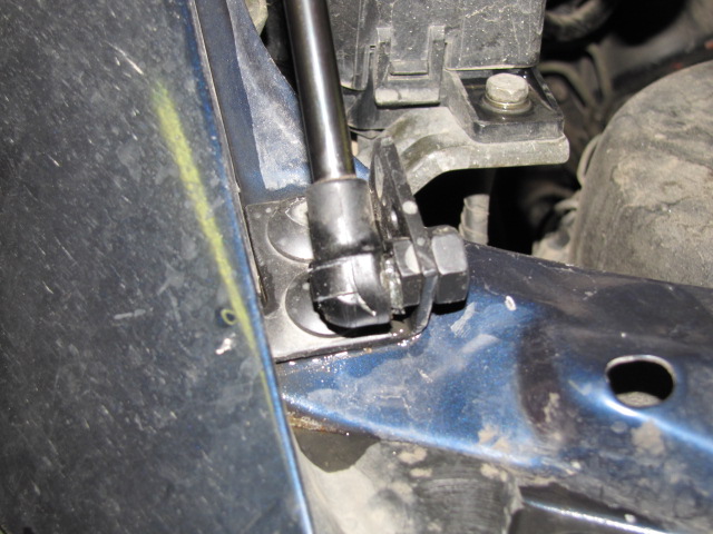

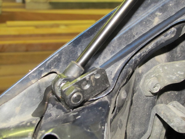

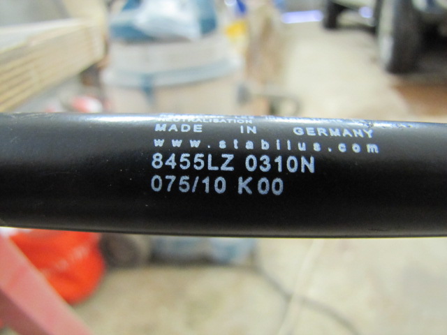

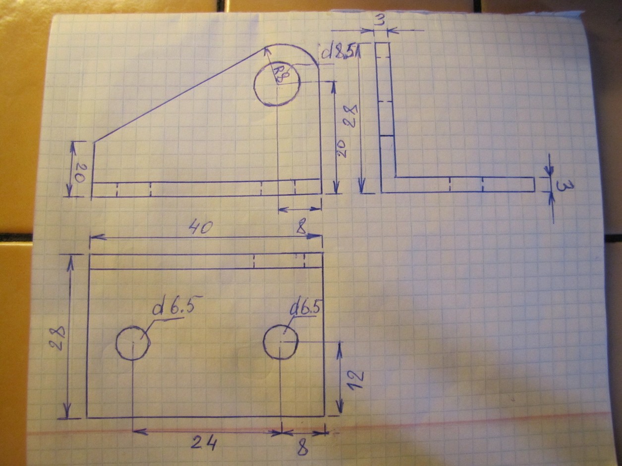

АЛЕКСЕЙ222 Опубликовано 26 ноября, 2010 Жалоба Поделиться Опубликовано 26 ноября, 2010 (изменено) Если интересно,то начнём.Амортизатор подбирал долго,размеры выстраданы!По машинам после 1997г.в.сказать ничего не могу!Нужен мне размер от первого болта крыла до болта крепления капота,который ближе к фаре,при закрытом капоте.А так нужно:амортизатор газовый(8455LZ или его заменители,цена от 450 р),шпилька 2шт.(96563511 цена 15р. за 1шт.),уголок мебельный(толщина не менее 2.5мм.берём там,где можем),кронштейн (я делал из душки для навесного замка толщиной 3мм.)рекомендую изготовить из уголка сечением 32мм. Изменено 27 ноября, 2010 пользователем АЛЕКСЕЙ222 1 Цитата Ссылка на комментарий Поделиться на другие сайты Поделиться
АЛЕКСЕЙ222 Опубликовано 26 ноября, 2010 Жалоба Поделиться Опубликовано 26 ноября, 2010 (изменено) Я делал из этогоЗабыл предупредить,самое главное при подборе амортизатора,это не длина и не ход,главное длина толстой части амортизатора!Я ставил фирмы STABILUS,по другим информации нет.Кто поставит другого производителя отпишитесь,будет инфа другим! Изменено 27 ноября, 2010 пользователем АЛЕКСЕЙ222 Цитата Ссылка на комментарий Поделиться на другие сайты Поделиться

(Alexey) Опубликовано 28 ноября, 2010 Жалоба Поделиться Опубликовано 28 ноября, 2010 Я делал из этогоЗабыл предупредить,самое главное при подборе амортизатора,это не длина и не ход,главное длина толстой части амортизатора!Я ставил фирмы STABILUS,по другим информации нет.Кто поставит другого производителя отпишитесь,будет инфа другим! Сколько длина толстой части амортизатора? Цитата Ссылка на комментарий Поделиться на другие сайты Поделиться
АЛЕКСЕЙ222 Опубликовано 28 ноября, 2010 Жалоба Поделиться Опубликовано 28 ноября, 2010 (изменено) Длина амортизатора от центра крепежа до конца толстой части 205мм.Забыл упомянуть,что высота капота уменьшается на 95 мм. Это до а это сейчас актуально для лифтованных авто,мой рост 167см..Есть мысли поставить в другое место,тогда высоту можно увеличить даже больше заводской,но геморроя по больше. Изменено 29 ноября, 2010 пользователем АЛЕКСЕЙ222 Цитата Ссылка на комментарий Поделиться на другие сайты Поделиться
(Alexey) Опубликовано 5 марта, 2011 Жалоба Поделиться Опубликовано 5 марта, 2011 Наконец то прилепил газлифт на капот, а проблемы с высотой капота не наблюдаю - наоборот увеличилось расстояние. (газлифт толи от Chaser толи от MARK II, точно не помню) Цитата Ссылка на комментарий Поделиться на другие сайты Поделиться
