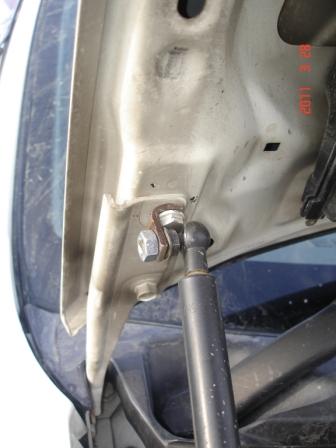

Gore Опубликовано 8 марта, 2011 Жалоба Опубликовано 8 марта, 2011 привет! Хочется посмотреть как закрепил и какие аморты поставил. Цитата

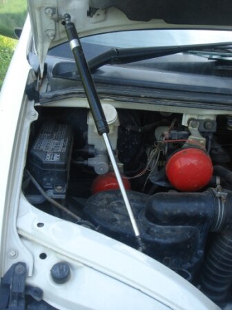

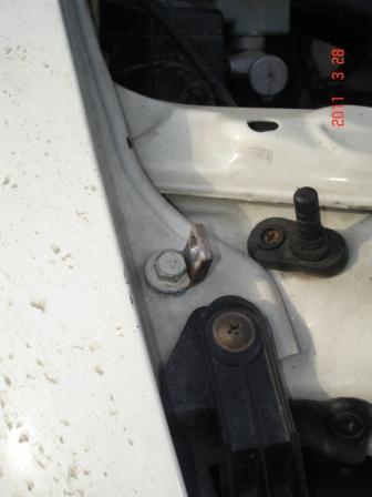

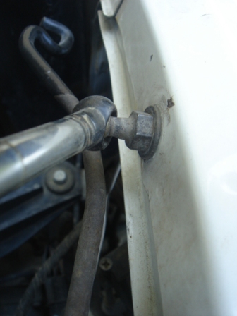

(Alexey) Опубликовано 29 марта, 2011 Жалоба Опубликовано 29 марта, 2011 Gore, извини, что надолго пропал - вот фото: Крепление на капоте Крепление на корпусе над фарой На такое расстояние газлифт выше подымает капот Цитата

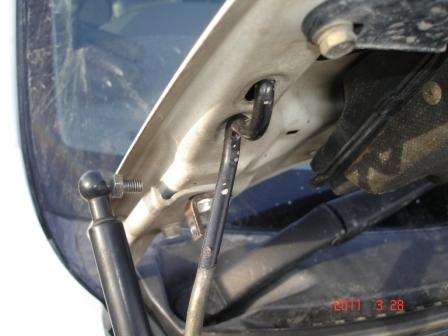

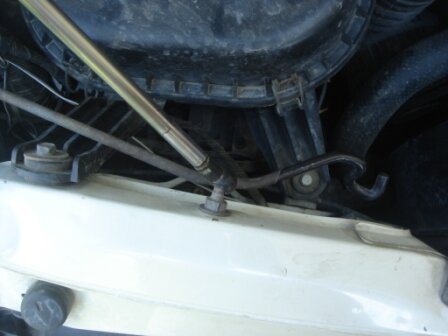

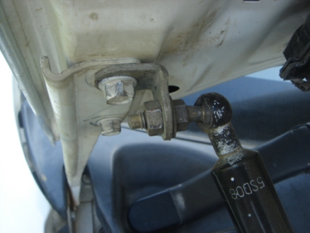

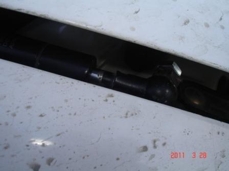

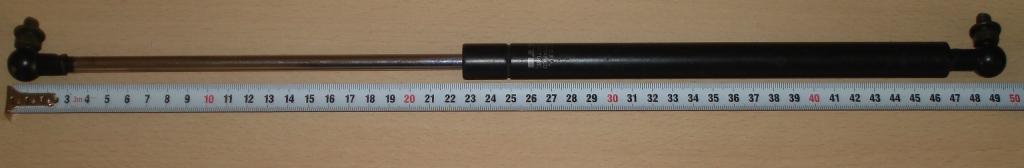

(Alexey) Опубликовано 29 марта, 2011 Жалоба Опубликовано 29 марта, 2011 И почти при полном закрытии капота в максимально сжатом состоянии Маркировка 5KK08 WN67, и размеры Цитата
TyPuCT Опубликовано 29 марта, 2011 Жалоба Опубликовано 29 марта, 2011 И почти при полном закрытии капота в максимально сжатом состоянии Маркировка 5KK08 WN67, и размеры а нет на них оригинального номера?! этот номер не определяется! ( Цитата
(Alexey) Опубликовано 29 марта, 2011 Жалоба Опубликовано 29 марта, 2011 (изменено) Нет, больше нет никаких номеров. Как я выше говорил - газлифт толи от Chaser толи от MARK II. Год где-то 97-98 гг. Изменено 29 марта, 2011 пользователем (Aleksey) 1 Цитата
Gore Опубликовано 30 марта, 2011 Жалоба Опубликовано 30 марта, 2011 Себе на выходных колхозил, так и не получилось. Нижниее крепление возле фары не дает закрыть капот. Размерчик великоват, а уменьшить не дает головка амортизатора. Цитата
(Alexey) Опубликовано 1 апреля, 2011 Жалоба Опубликовано 1 апреля, 2011 Gore, попробуй сточить головку болта - мне на верхнем креплении прошлось точить. Цитата

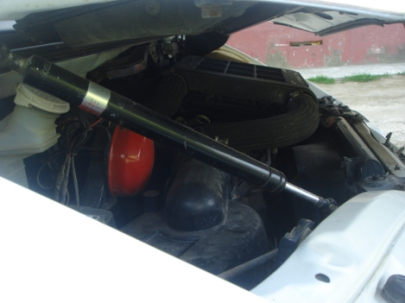

Sakh-ExpLOreR Опубликовано 2 июля, 2011 Жалоба Опубликовано 2 июля, 2011 Вот как сделано у нас)))Аморт от Toyota crown 1994 года. Цитата
(Alexey) Опубликовано 3 июля, 2011 Жалоба Опубликовано 3 июля, 2011 Не симпатично, а во стальном вроде ничё Цитата
Sakh-ExpLOreR Опубликовано 3 июля, 2011 Жалоба Опубликовано 3 июля, 2011 (Aleksey), Для нас было важнее эффективность этого мода,а не красота!)Да и при работе под капотом он не мешает Кстати,капот открывается на полную... Цитата
