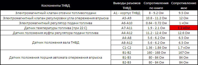

M397EB Опубликовано 13 сентября, 2011 Жалоба Опубликовано 13 сентября, 2011 Намерил я у себя вот так Про опечатку датчика положения вала ТНВД знаю. А вот датчик температуры топлива настораживает. Точно при 22 градусах конечно не мерил, но при полностью прогретой машине и после езды примерно минут 15 (на улице +20) датчик показывал 400 Ом. при охлаждении сопротивление увеличивается. И когда уже почти остыл было 1.2 кОм. Огромная просьба замерьте показания именно этого датчика. Цитата
