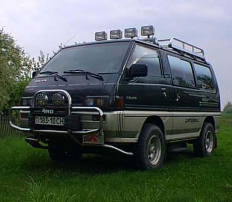

tungsten Опубликовано 31 марта, 2009 Жалоба Опубликовано 31 марта, 2009 дизель P25W японец справа налево. Нужно найти лямбду, в руководстве не нашел, может ее там нету? год точно не знаю, продавец говорил 1996, по номеру 1990, но оказалось номер длне катит для японцев, может заоодно кто знает как определить зараннее сенкс Цитата

vol Опубликовано 31 марта, 2009 Жалоба Опубликовано 31 марта, 2009 Номер то напиши (кузова) , посмотрим... А на фотке вроде как европеец судя по щеткам стеклоочистителя ... Цитата
Anton76 Опубликовано 31 марта, 2009 Жалоба Опубликовано 31 марта, 2009 Никакой лябды на дизеле, тем более с механическим ТНВД, быть не может. А почему возник такой странный вопрос? Объясни в чем суть проблемы? Цитата
Мясыч Опубликовано 31 марта, 2009 Жалоба Опубликовано 31 марта, 2009 Пусть про 1996 год не свистит те продавец по фотке видно 90-91г максимум они потом с линзованной оптикой пошли... Цитата
Антон66 Опубликовано 31 марта, 2009 Жалоба Опубликовано 31 марта, 2009 обыкновенная p25 небывает лямбды на дизелях))) Цитата
Traweller Опубликовано 1 апреля, 2009 Жалоба Опубликовано 1 апреля, 2009 Так она линзованная. И плюс ко всем лямбды там недолжно быть, хотя если только примотать на скотч Цитата
aleexx Опубликовано 1 апреля, 2009 Жалоба Опубликовано 1 апреля, 2009 Не линзованая она, это очки. 1988-1991 год. Лямбды точно нет. Чтоб определить год, сними пластмасску какую нить, например ступеньку за раздвижной дверью, на обратной стороне увидишь табличку, по ней определишь год. Цитата
Traweller Опубликовано 1 апреля, 2009 Жалоба Опубликовано 1 апреля, 2009 В 91 уже встречаются линзованные. Очки и на линзованную можно воткнуть!!! Год можно и на ремнях безопасности, и на стеклах посмотреть ничего не снимая!!!! Цитата
Miha Опубликовано 1 апреля, 2009 Жалоба Опубликовано 1 апреля, 2009 лямбды на дизеле точно нет. А по поводу года, если с права есть дверь, то это или карго или левый руль, а они до конца были и линзованные и не линзованые. Правда на карго одинарная фара стоит, но в размер двойной. А вообще конечно номерок бы кузова не плохо былобы посмотреть. Цитата

vol Опубликовано 1 апреля, 2009 Жалоба Опубликовано 1 апреля, 2009 Дошел наконец-то смысл первой фразы аффтора: дизель P25W японец справа налево- переделана на леворукую...поэтому и дворники так стоят. Тогда VIN давай и год узнаем! А у япов вИна нет,только № кузова и он короче а не длинее чем ВИН... Цитата

Traweller Опубликовано 1 апреля, 2009 Жалоба Опубликовано 1 апреля, 2009 Автор так машина то линзованная у тебя али нет??? Цитата

Miha Опубликовано 1 апреля, 2009 Жалоба Опубликовано 1 апреля, 2009 Фары не линзованные, видно по поворотникам. Гораздо интересней есть ли у нее дверь справа. Кстати где то на форуме проскакивала тема по установке газа на дизель, как раз по принципу смешивания газа с солярой. Цитата

tungsten Опубликовано 1 апреля, 2009 Автор Жалоба Опубликовано 1 апреля, 2009 Фары линзованые или нет, не знаю, линзованых никогда не видел. В двух мастерских где пытался настроить ближний/дальний сказали что не могут мои фары настроить так как им в прибор видно совсем не то что должно быть, помоему луча нет, настроил на глаз. Дверь слева, к чему быстро привыкаешь. Насчет замахнулся, честно - не знаю, решил попробовать, говорил же люди ездят и довольны. Про то чтобы что-то разлетелось ни разу не слышал. Были случаи когда двигатель просто очень быстро нагревался, скорее всего из-за того, что человек не отрегулировал смесь. Вобщем поживем - увидим. Газ на дизель тут вроде как ни при чем, по крайне мере специалисты по газобалонной аппаратуре сказали, что все по другому там. Еще вопрос, если можно Когда купил сразу поменял фильтры, масло, форсунки, свечи, настроил ТНВД, поменял плунжер, ремни и по ходовой столько-же. После этого машина брала минимум 8 по трассе, в среднем на весь путь по 9, это при том, что я только начинал учился ездить. Зимой не хотела заводиться, отдал в мастерскую, они там че-то накрутили, стала заводиться без мучений но кушать тоже литров 10-10,5. Это и есть эта цикловая? На ход туповата. По ровной трассе разгоняеться только до 110. Но при этом из нее 100 можно даже на третьей выдавить, на обгон до 90 иду на третьей - резвость много выше. По бездорожью ведет себя отлично. Движок был турбированный, турбина сейчас отключена (видно накрылась) - это чем-то чревато? Хочу проверить все ли там в порядке, потому как последний хозяин за ней не следил совсем, щастье что до него человек нормальный был. Есть какие-то действия, настройки которые необходимо выполнить при отключенной турбине, что-то переставить/переключить? Где-то слышал что ТНВД надо на другой зуб подключать, это так? И как определить правильно ли он подключен? Цитата
aleexx Опубликовано 1 апреля, 2009 Жалоба Опубликовано 1 апреля, 2009 Автор так машина то линзованная у тебя али нет??? Да конечно не линзованая, это и так видно. Обычный, четырёх-квадратно-глазый кирпич. У чела мафын кушает 10 литров... На кой туда ещё водород? Цитата
