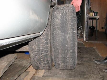

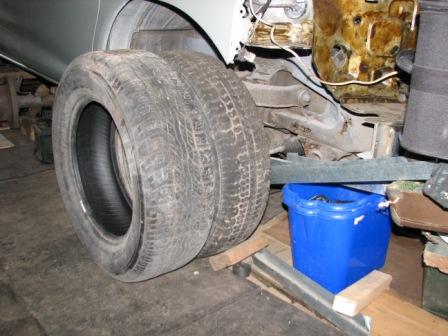

задумывался,если честно,но приложу к родным эту резину по центру и посмотрю ещё как смотрется будет-если не айс совсем,то резину продам! С покупкой дисков торопиться не буду,но вопрос изучить надо!

Смотри на мою картинку слева - вот на ней стоят такие колеса 235/60R16 на дисках с выносом -25 (больше колеса с таким выномсом не встают. Диски от L200 должны встать без проблем. Но я тебе скажу жестко очень идет машина на таких колесах (профиль низкий) и в результате груженый я где то погнул обод диска
Зато прет на этой резине мама не горюй!!!!!!
Изменено пользователем Palitra
То Palitra:Ответь пожалуйста-из твоего сообщения не ясно какие именно диски стоят на твоей машине? То что 16-е и вылет -25 и что посадка подойдёт на булку понятно,а они от L-200 или ты знаешь что у L-200 вылет именно -25?
