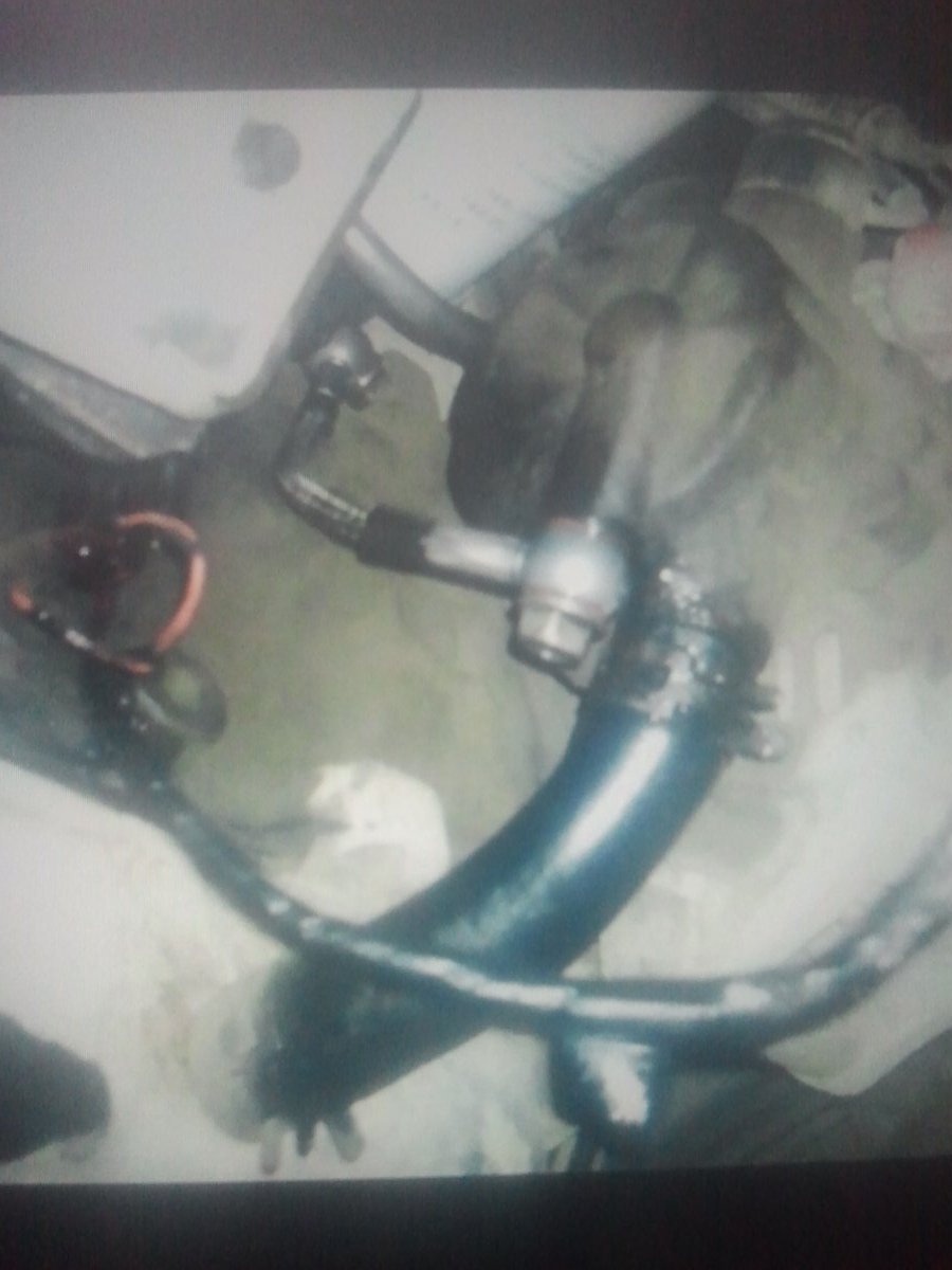

kaktus1 Опубликовано 6 декабря, 2020 Жалоба Опубликовано 6 декабря, 2020 кто это проделывал подскажите как этот шланг снять с фильтра Цитата
kaktus1 Опубликовано 6 декабря, 2020 Жалоба Опубликовано 6 декабря, 2020 сегодня хотел поменять этот шланг но не смог добраться до верхней части шланга и ключ не могу накинуть и только смотреть на него можно , как это сделать ??? Цитата
Aeroradist Опубликовано 6 декабря, 2020 Жалоба Опубликовано 6 декабря, 2020 @kaktus1 я добирался спереди, надставки с головкой удлиннял потихоньку и смотрел со стороны гены. Попал на болтик, открутил. Обратно наоборот штуцер в головку вставил, подложив внутрь гайки, чё бы не проваливался. Получилось закрутить. ) Пока езжу ))) Цитата
kaktus1 Опубликовано 6 декабря, 2020 Жалоба Опубликовано 6 декабря, 2020 да я так и пробовал , но там верхний болт стоит прочти в плотную к блоку и голову одеть на него не могу , там на 17 болт ну у меня по крайней мере , думал что надо маслофильтр снимат и рожковым ключем пробовать Цитата
Aeroradist Опубликовано 7 декабря, 2020 Жалоба Опубликовано 7 декабря, 2020 @kaktus1 ну да. Штуцер на 17. Но стоит не настолько плотно к мотору. Голова надевается норм Цитата
kaktus1 Опубликовано 7 декабря, 2020 Жалоба Опубликовано 7 декабря, 2020 спасибо , попробую еще разок ,может и получится Цитата
