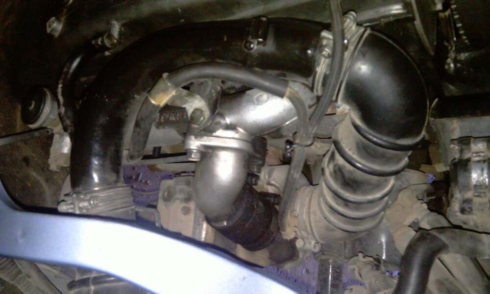

N181 Опубликовано 8 июня, 2012 Жалоба Опубликовано 8 июня, 2012 (изменено) чёто не хватает, неправда ли? а машинка то 1996 года L300, 4х4, механика Изменено 8 июня, 2012 пользователем N181 Цитата
Zakhar Опубликовано 10 июня, 2012 Жалоба Опубликовано 10 июня, 2012 N181, у меня так же сделано, ЕГРа нет вообще. 1996 год, л300, мешалка и европеец. Цитата

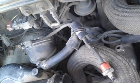

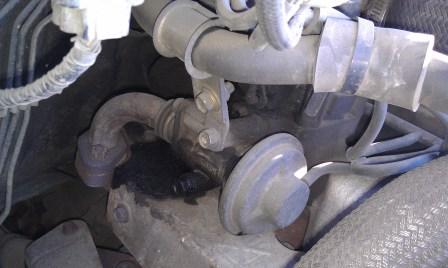

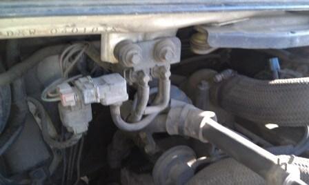

Alf Опубликовано 20 июля, 2012 Жалоба Опубликовано 20 июля, 2012 вот такой пойдет? на сколько он полноценный ЕГР не знаю, торчит в левой клапанной крышке, шлангом соединяется с впускным коллектором Цитата

Sneik Опубликовано 20 июля, 2012 Жалоба Опубликовано 20 июля, 2012 вот такой пойдет? на сколько он полноценный ЕГР не знаю, торчит в левой клапанной крышке, шлангом соединяется с впускным коллектором извеняюсь это егр на 6g72? Цитата

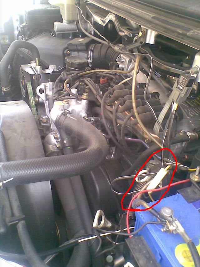

moulder Опубликовано 20 июля, 2012 Жалоба Опубликовано 20 июля, 2012 @Sneik, вряд ли. ЕГР на бензинках есть не на всех. Вот эта трубочка красным выделенна Цитата

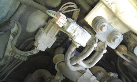

N181 Опубликовано 20 июля, 2012 Жалоба Опубликовано 20 июля, 2012 это егр на 6g72? деталь 12400 http://www.megazip.ru/ru/auto/mitsubishi/view/263/1912/19389/264057 Цитата
Sneik Опубликовано 20 июля, 2012 Жалоба Опубликовано 20 июля, 2012 пасиб кк его глушить !такой трубочки нет у меня как красным выделено! Цитата
moulder Опубликовано 21 июля, 2012 Жалоба Опубликовано 21 июля, 2012 @Sneik, а такая трубочка ставилась на машины с 2002-2003 года, я точно не помню Цитата

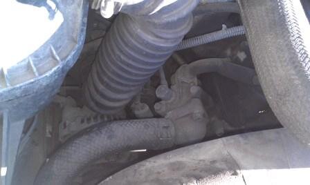

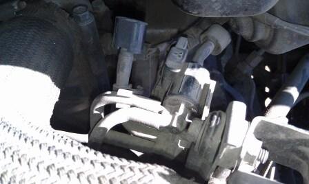

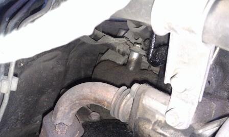

mixan Опубликовано 7 августа, 2012 Жалоба Опубликовано 7 августа, 2012 Здравствуйте, описывалось наверняка но в глазах все ребят, нет времени читать, помогите, ткните куда надо поставить заслонку 1998года 4м40 ефи Заранее большая благодарность!!! Цитата

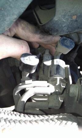

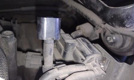

Denis811 Опубликовано 7 августа, 2012 Жалоба Опубликовано 7 августа, 2012 7-ое фото,некоторые глушат эту трубку Цитата
un4given Опубликовано 8 августа, 2012 Жалоба Опубликовано 8 августа, 2012 Сюда вкладываешь металлическую пластину. Судя по фото оно у тебя уже заглушено именно там. 1 Цитата
