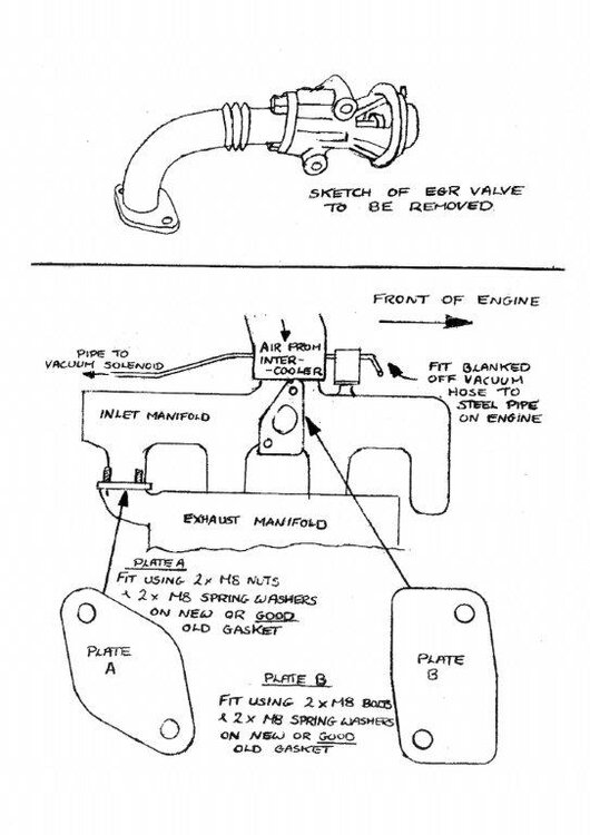

dc90 Опубликовано 22 августа, 2012 Жалоба Опубликовано 22 августа, 2012 А англичане-то тоже колхозят ) Купил на ебей глушилку EGR http://cgi.ebay.com/...#ht_1602wt_1186 В последнее время почта работает подозрительно быстро, поэтому посылка из Англии дошла за 10 дней (13-го оплатил, 22-го получил). Состоит комплект из двух 5мм металических заглушек, шланга-заглушки и двух болтов. Внутри была вот такая инструкция. Эффективность этого набора пока не проверял т.к. необходимо запастись еще прокладками. А можно ли использовать герметик-цемент для глушителя? Цитата

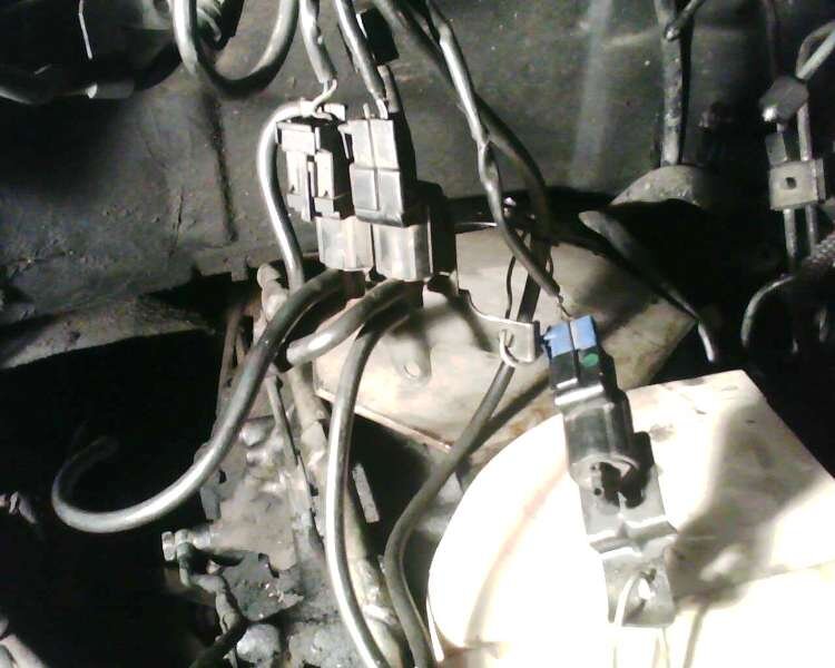

deer442 Опубликовано 28 августа, 2012 Жалоба Опубликовано 28 августа, 2012 парни, подскажите еще пожалуйста, над егр три датчика (к которым подходят вакуумные трубочки) что это такое? к егр ли относятся? вчера снимал ГБЦ и обломал один из них (на нем номер к5т47694) буду глушить егр может и датчик тогда выкинуть? Цитата
Shadow from St.Peterburg Опубликовано 28 августа, 2012 Жалоба Опубликовано 28 августа, 2012 @deer442, определись, датчика или клапана? Там датчиков нету, а вот вакуумные клапана 2 штуки есть, висят на креплении интеркуллера. Один отвечает за рост оборотов при включении компрессора кондиционера, за что отвечает второй не помню. Цитата
deer442 Опубликовано 28 августа, 2012 Жалоба Опубликовано 28 августа, 2012 может и клапана.... сфоткаю завтра выложу. одна из трубочек вроде шла к клапану егр Цитата
deer442 Опубликовано 29 августа, 2012 Жалоба Опубликовано 29 августа, 2012 вот эти датчики (или клапаны) над егр стоят, а что это такое не знаю. Цитата
deer442 Опубликовано 29 августа, 2012 Жалоба Опубликовано 29 августа, 2012 раз егр заглушил значит их тоже можно выкидывать...? Цитата
Shadow from St.Peterburg Опубликовано 30 августа, 2012 Жалоба Опубликовано 30 августа, 2012 @deer442, это вакуумные клапаны, нужны для ЕГР и кондиционера, Ближе к радиатору ДВС идет для кондея (от него трубка идет на ТНВД). Цитата
deer442 Опубликовано 30 августа, 2012 Жалоба Опубликовано 30 августа, 2012 спасибо. глушу все... Цитата
