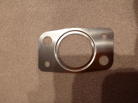

sonar Опубликовано 21 марта, 2013 Жалоба Поделиться Опубликовано 21 марта, 2013 Парни, кто-нибудь может поделиться чертежом прокладки, чтобы сделать заглушку? Делать придется в другом месте, не получится снять клапан с машины. Вариант только принести и поставить готовую. Буду благодарен)) Цитата Ссылка на комментарий Поделиться на другие сайты Поделиться
E.g.o.r Опубликовано 21 марта, 2013 Жалоба Поделиться Опубликовано 21 марта, 2013 Есть новая прокладка, могу с нее размеры на выходных снять Цитата Ссылка на комментарий Поделиться на другие сайты Поделиться
glmehnb Опубликовано 22 марта, 2013 Жалоба Поделиться Опубликовано 22 марта, 2013 Прокладка изготавливается в течение 10 минут при помощи зубила, дрели и напильника (напильник по желанию) Клапан всё равно снимать приёдётся, по нему и изготавливается. К чему этот гемор с чертежами и заказами????? Цитата Ссылка на комментарий Поделиться на другие сайты Поделиться
sonar Опубликовано 22 марта, 2013 Жалоба Поделиться Опубликовано 22 марта, 2013 пото Есть новая прокладка, могу с нее размеры на выходных снять E.g.o.r, спасибо! Цитата Ссылка на комментарий Поделиться на другие сайты Поделиться

E.g.o.r Опубликовано 26 марта, 2013 Жалоба Поделиться Опубликовано 26 марта, 2013 @sonar,вот фото прокладки, какие размеры нужны? Цитата Ссылка на комментарий Поделиться на другие сайты Поделиться
дмитрий 33 Опубликовано 29 марта, 2013 Жалоба Поделиться Опубликовано 29 марта, 2013 ТОЛЬКО БЕЗ ДЫРКИ ПО СЕРЕДИНЕ Цитата Ссылка на комментарий Поделиться на другие сайты Поделиться
