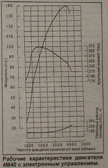

Sireg@ Опубликовано 6 марта, 2014 Жалоба Опубликовано 6 марта, 2014 Еще вопрос на делике есть экономичный режим на 4м40 турбо или на чем он стоит, я имею ввиду зеленая зона на тахометре, у меня на тахометре ни зеленой ни красной полосы нет и все боюсь лишние обороты давать. Просто хотелось бы знать какие для этого двигуна обороты максимальные и не опасные для жизни двигателя. У меня на тахометре красная зона от 4500 до 6000 об./мин, от 0 до 4500 об./мин - белая. По букварю, на сколько я помню, для 4M40 максимальная мощность достигается на 4000 об./мин, максимальный крутящий момент - на 2000 об./мин (или 2200???) точно не помню. Могу потом эту диаграмму из книжки отсканировать, если интересно. Максимальная экономичность достигается, соответственно, в районе максимального крутящего момента (т.е. ездить бОльшую часть времени надо 2000-2300 об./мин). Кроме самого двигателя, большие обороты могут повредить и ТНВД. Для ТНВД максимальные обороты составляют 2000 об./мин (ТНВД крутится в два раза медленнее двигателя). Получается, двигатель больше 4000 об./мин крутить не надо. Иногда, мне кажется, двигателю нужно давать максимальные обороты (4000 об./мин), чтобы тот не закоксовывался. Для профилактики. Цитата
Логин Опубликовано 6 марта, 2014 Жалоба Опубликовано 6 марта, 2014 По букварю стр 173 мурзилки, в разделе Эфи: соответственно зона минимального расхода 1700-2300. Вообще на 4m40 экономичнее разгоняться медленнее, хотя у меня обычно не получается Цитата
Sireg@ Опубликовано 6 марта, 2014 Жалоба Опубликовано 6 марта, 2014 (изменено) О, спасибо, @Логин, за подтверждение. Изменено 6 марта, 2014 пользователем Sireg@ Цитата
