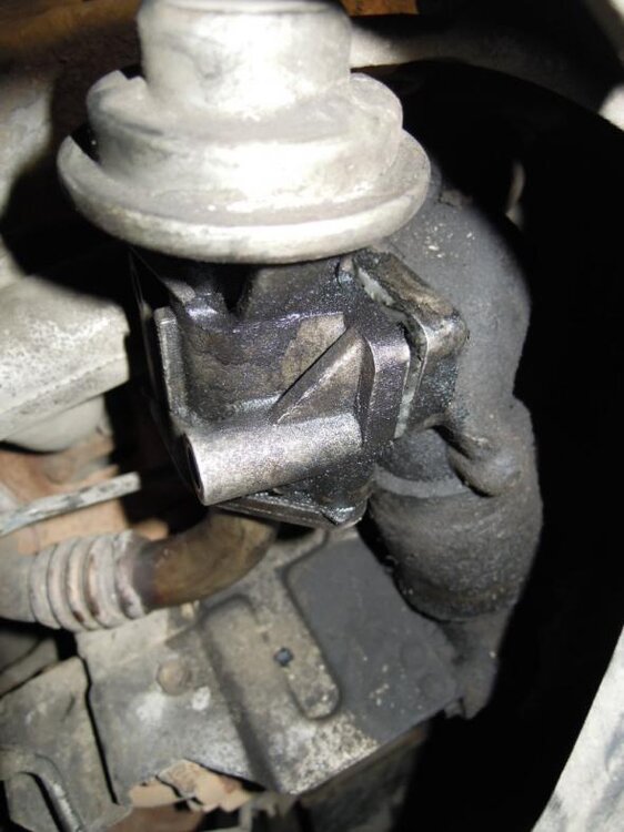

Slayercom Опубликовано 19 июля, 2015 Жалоба Поделиться Опубликовано 19 июля, 2015 Добрый всем. Подскажите около клапана ЕГР проходит топливо? У меня ситуация не понятная пахнет выхлопом в салоне с движка. Выпускной тракт весь целый ни где горелости нет ... Но смотрю на выпускной на него капает саляра и начинает вонять в салон( это моя догадка) Иногда утром в районе клапана видно мокрое пятно но явно не масляное а скорее всего салярка. Цитата Ссылка на комментарий Поделиться на другие сайты Поделиться
Mihey Опубликовано 19 июля, 2015 Жалоба Поделиться Опубликовано 19 июля, 2015 В оригинале топлива справа, по ходу движения, в моторном отсеке нет. Что там конкретно на этой машине заочно не видно. Цитата Ссылка на комментарий Поделиться на другие сайты Поделиться

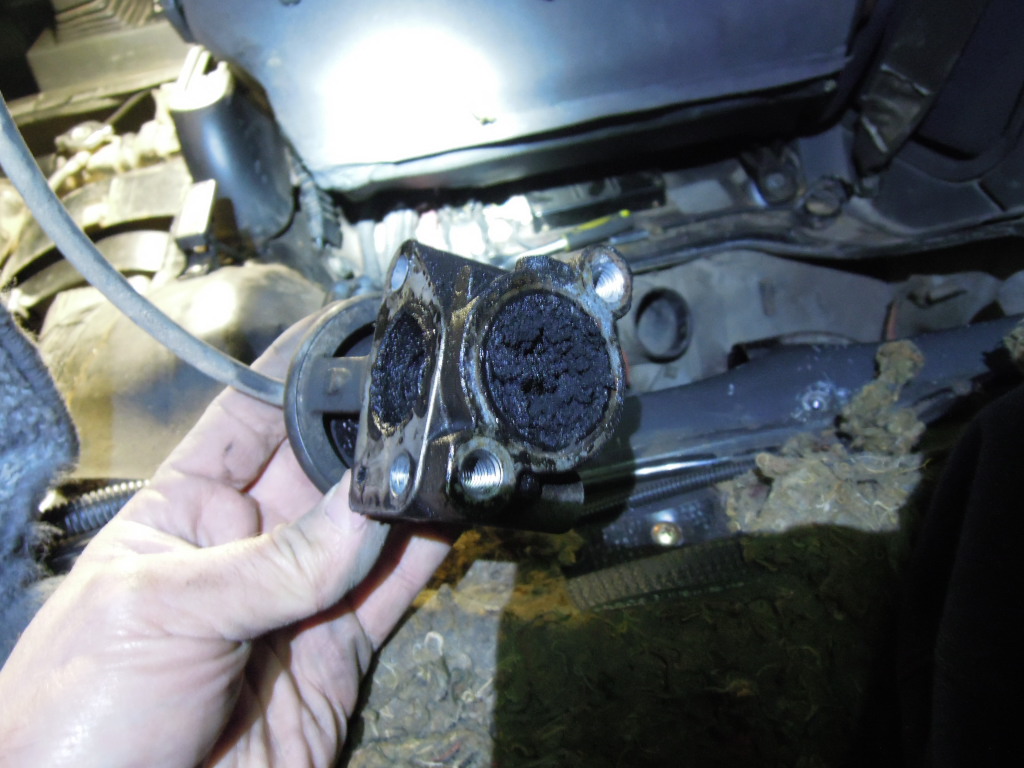

NSG Опубликовано 28 декабря, 2015 Жалоба Поделиться Опубликовано 28 декабря, 2015 Наблюдая иногда вспотевший клапан ЕГР в глубинах подкапотного пространства, возникло желание заглушить ЕГР. Прочитав всю ветку некоторые сомнения остались, но решил начать, а там посмотрим. Посмотреть было на что. После увиденного возвращать клапан на место категорчески не захотелось. (К тому же нижний болтик у коллектора доставил массу негативных эмоций.) На заглушку под рукой был только металл 1,4мм - усилил его скобами и заглушил на советскую металло-паронитовую прокладку с герметиком. На впуске толстой резиной такой же заглушкой прижал отверстие. Завёл на месте, погрел минут 10, ничего не гремит не дымит. Потом на ходу испробую. Некоторая мысль - пара отверстий в прокладке со стороны впуска - случайно не циркуляция через клапан ОЖ? А то может перекрыл. Цитата Ссылка на комментарий Поделиться на другие сайты Поделиться
Stan69 Опубликовано 28 декабря, 2015 Жалоба Поделиться Опубликовано 28 декабря, 2015 нет. В комплектациях без "егорки" стоят просто заглушки металлические и все... Цитата Ссылка на комментарий Поделиться на другие сайты Поделиться
СергеевСергей Опубликовано 29 декабря, 2015 Жалоба Поделиться Опубликовано 29 декабря, 2015 В комплектациях без "егорки" стоят просто заглушки металлические и все.Такие бывают? Ни разу не встречал. Цитата Ссылка на комментарий Поделиться на другие сайты Поделиться
NSG Опубликовано 10 февраля, 2016 Жалоба Поделиться Опубликовано 10 февраля, 2016 (изменено) Через пару тысяч км гофра с заглушкой порвалась, как раз изготовил более приличную заглушку их нержавейки - поставил на коллектор. После глушения ЕГР кажется, что копоти в выхлопе прибавилось. Подскажите про необходимую регулировку после удаления ЕГР? Изменено 10 февраля, 2016 пользователем NSG Цитата Ссылка на комментарий Поделиться на другие сайты Поделиться
михалыч алт Опубликовано 11 февраля, 2016 Жалоба Поделиться Опубликовано 11 февраля, 2016 А зачем ты оставил эту трубку? Ее тоже нужно убрать. И поставить пластинки вместо нее. Я делал и 4мм. металла. Цитата Ссылка на комментарий Поделиться на другие сайты Поделиться
