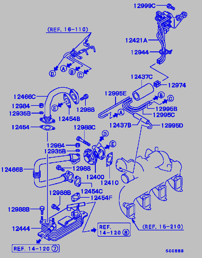

игорь050276 Опубликовано 16 июня, 2006 Жалоба Опубликовано 16 июня, 2006 По адресу http://www.delicaclub.ru/Files/L400_4M40_I...showing_EGR.doc нарисован ЕГР скажите пожалуйста окончательно все таки где его грушить. 1. Где цифра 1 т.е. вакуумный шланг со стороны ЕГР методом вкручивания болтика 2. Где цифра 4 т.е. сам ЕГР а шланг оставлять отсоединеным от ЕГР 3. Где цифра 2* т.е. вставить вместо прокладки глухую перегородку 4. Где ЕГР соединяется с впускным колектором методом всавки жестяной перегородки между ЕГР и впускным колектором. Просто на форуме пишут про разные варианты кто болт вкручивает кто жестянку от пивной банки вставляет, какой вариант все таки правильный? Цитата
igorenya Опубликовано 21 июня, 2006 Жалоба Опубликовано 21 июня, 2006 Правильнее будет заглушку поставить вместо прокладки. Цитата
