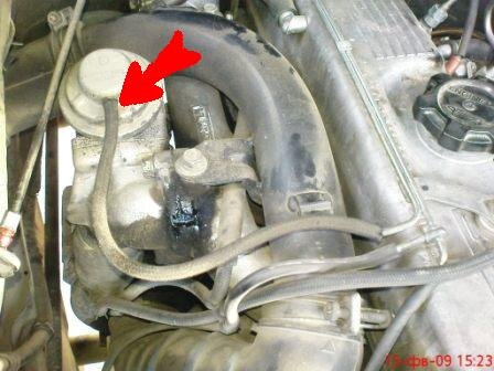

Andr.sochi Опубликовано 1 февраля, 2009 Жалоба Опубликовано 1 февраля, 2009 Привет Всем! Много написано, много прочитано, ну хоть бы кто нибудь тыкнул пальцем (этот шланг снять, здесь заглушить) для неособо грамотных. С уважением ко всем кто не щадя времени своего отвечает на может быть глупые вопросы! Вот добрался, если это ОНО тыкните пальцем пожалуйста. Цитата
esquiador Опубликовано 19 февраля, 2009 Жалоба Опубликовано 19 февраля, 2009 На всех предыдущих машинах глушил ЕГР не раздумывая. Сразу по приходу. Никакого негатива не отметил. Единственный момент- лучше глушить металлической прокладкой, т. к на некоторых машинах стоят датчики на клапане, и если пережать трубку, может загоркться чек. Кроме того, клапан может находиться в промежуточном положении и шлангом ничего не изменишь. А просверлить две дырки в металлической пластинке (не обязательно же ее делать по форме фланца) не так сложно, зато с гарантией. Кстати, англичане, как потребители праворульных авто тоже выполняют эту процедуру не задумываясь (встречал на сайте про Ниссан). Цитата
Avss Опубликовано 19 февраля, 2009 Жалоба Опубликовано 19 февраля, 2009 Аndr.Sochi - если в городе днём бывешь, можь подьедешь - покажу на своей как сделал. Нахожусь днём район перекрёстка Гагарина, донская Цитата
