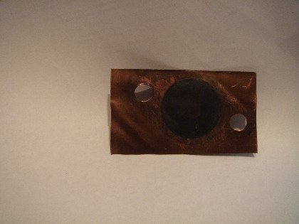

эдд Опубликовано 16 сентября, 2010 Жалоба Опубликовано 16 сентября, 2010 Искал причину воя под капотом .Решил снять прокладку, и оставить всё как было. Снял клапан вот прокладка: , а так вроде целая: ещё чуть-чуть и в коллектор. Теперь поставил двойную на коллектор и вторую на радиатор. На всякий случай. Цитата
Befs Опубликовано 16 сентября, 2010 Жалоба Опубликовано 16 сентября, 2010 эдд, теперь поставил двойную на коллектор и вторую на радиатор . на всякий случай Опять из медной фольги? Ну так лучше из папиросной бумаги ставить Что мешает нормальную железную воткнуть? Цитата
эдд Опубликовано 17 сентября, 2010 Жалоба Опубликовано 17 сентября, 2010 Befs Хотел поставить железо , потом передумал. двойная медь -уже 0.5 мм., плюс обжимается хорошо. Цитата

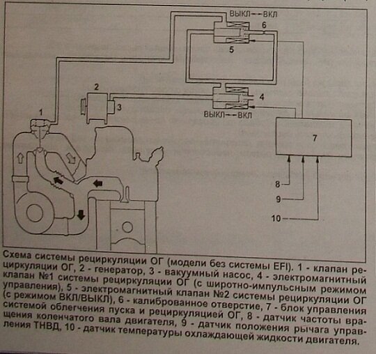

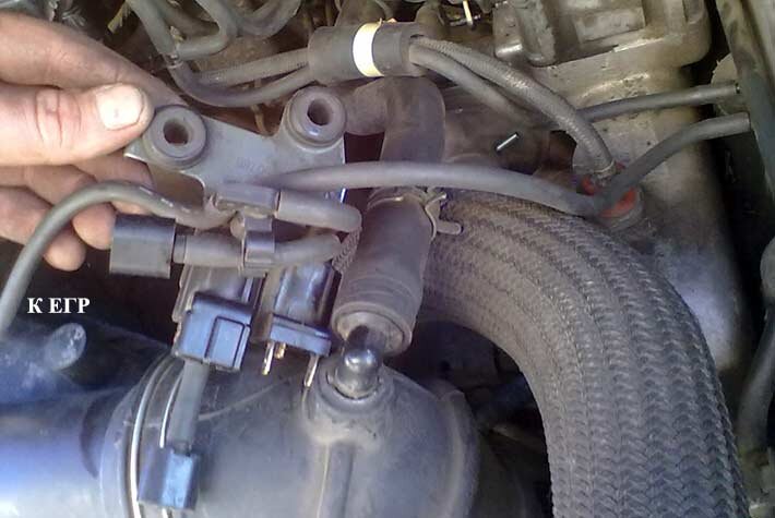

M397EB Опубликовано 20 апреля, 2011 Жалоба Опубликовано 20 апреля, 2011 Люди ну помогите плз! Посмотрите правильно шланги одеты, если нет сфоткайте как надо. Картинки под капотом нет! А на той что на сайте плохое качество нихрена не разобраться! Цитата

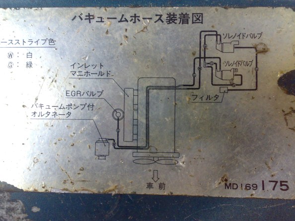

Befs Опубликовано 20 апреля, 2011 Жалоба Опубликовано 20 апреля, 2011 Люди ну помогите плз! Посмотрите правильно шланги одеты, если нет сфоткайте как надо. Картинки под капотом нет! А на той что на сайте плохое качество нихрена не разобраться! M397EB, только вот это есть: Если все равно не разберешься - перерисовывай у кого-нить под капотом картинку. Цитата
M397EB Опубликовано 20 апреля, 2011 Жалоба Опубликовано 20 апреля, 2011 По картинке с книги я ничего не понял! Картинка из под капота тоже есть Япского не знаю! по обоим картинкам у каждого клапана по 3 штуцера, но на самом деле на одном 3 на другом 2. Поэтому и прошу сфоткать! Цитата

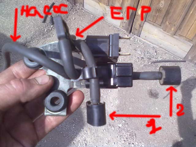

N181 Опубликовано 21 апреля, 2011 Жалоба Опубликовано 21 апреля, 2011 Люди ну помогите плз! Посмотрите правильно шланги одеты, если нет сфоткайте как надо. Фото с 4D56 бирка Цитата
N181 Опубликовано 21 апреля, 2011 Жалоба Опубликовано 21 апреля, 2011 На 4D56 соед трубок Стрекой показана трубка на вакуумник. 1 Цитата
N181 Опубликовано 21 апреля, 2011 Жалоба Опубликовано 21 апреля, 2011 (изменено) стреками показаны входы(штуцера) на каждом по три шт. P.S. если ЕГР заглушить пластиной то вся эта лядская конструкция становится не нужна. Изменено 21 апреля, 2011 пользователем N181 2 Цитата
M397EB Опубликовано 21 апреля, 2011 Жалоба Опубликовано 21 апреля, 2011 Тогда вообще ничего не понимаю, смотрите ну нет на правом клапане третьего выхода он по заводскому заглушен! Цитата

M397EB Опубликовано 21 апреля, 2011 Жалоба Опубликовано 21 апреля, 2011 Смотрите еще у меня 2 шланчика с оконечниками в "никуда" а на всех фотках и рисунках один! Дайте ктонить фотку с двиглы 4М40! Цитата
vol Опубликовано 21 апреля, 2011 Жалоба Опубликовано 21 апреля, 2011 M397EB, у меня нет такой системы, но насколько я понимаю, на клапанах должно быть три входа/выхода, один из которых закрыт пластиковым фильтриком со знаком мицу. Т.е. у каждого клапана остается один вход, один выход. А если у тебя два выхода заглушены, то клапан не рабочий получается! Цитата

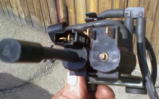

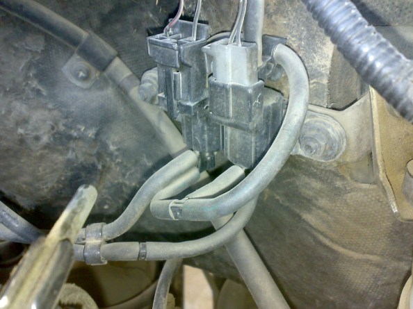

M397EB Опубликовано 21 апреля, 2011 Жалоба Опубликовано 21 апреля, 2011 На одном клапане у меня три штуцера как у всех. А на втором клапане два т.к. один штуцер со стороны разъема заглушен на фото все видно! амур, Ну может хоть ты у себя сфоткаешь? у тебя тоже 4М40 эфишный должно все одинаково быть! Цитата
vol Опубликовано 21 апреля, 2011 Жалоба Опубликовано 21 апреля, 2011 M397EB, не видно как заглушен, возможно "колхоз"... Во всяком случае, нет смысла ставить клапан, если его глушить с двух сторон - логика! Цитата
M397EB Опубликовано 21 апреля, 2011 Жалоба Опубликовано 21 апреля, 2011 (изменено) vol, Да почему с двух сторон? на клапане три штуцера и только один заглушен! Приеду домой сфоткаю фотиком чтобы было видно что заглушен не по колхозному! Изменено 21 апреля, 2011 пользователем M397EB Цитата
vol Опубликовано 21 апреля, 2011 Жалоба Опубликовано 21 апреля, 2011 M397EB, с двух сторон - потому что на твоем фото на этом клапане стоит фильтр-заглушка (под №1). Цитата
M397EB Опубликовано 21 апреля, 2011 Жалоба Опубликовано 21 апреля, 2011 (изменено) M397EB, с двух сторон - потому что на твоем фото на этом клапане стоит фильтр-заглушка (под №1). Вообще то эта крышка не заглушка она продувается в обе стороны! Я думаю этот крышечка служит для того чтобы грязь не засасывало! Изменено 21 апреля, 2011 пользователем M397EB Цитата
vol Опубликовано 21 апреля, 2011 Жалоба Опубликовано 21 апреля, 2011 заглушка-заглушка! но продувающаяся там фильтр стоит, видимо для связи с атмосферным давлением.... А ваще нас интересует вакуум, который должен с одной стороны войти в клапан,а с другой выйти. Цитата
