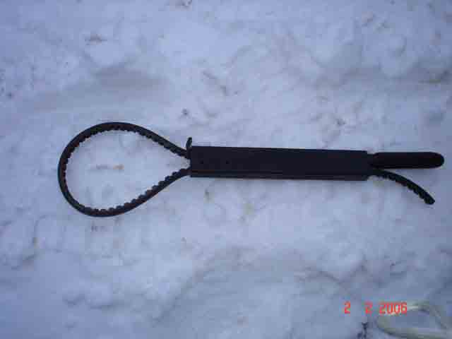

а еще для откручивания и закручивания шкивов есть универсальный съемник по принципу удавки очень рекомендую.На вид вроде как хиленький но держит просто пипец любые шкивы можно откручивать без геммора.А шкив колена недокрутить нельзя 170-190 не меньше+желательно с фиксатором резьбы средней прочности и обратить внимание на непотянутось болта путем тестового его закручивания от руки-легко и равномерно,если нет то болт поменять.
