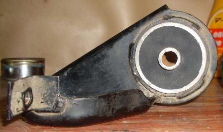

взял от москвича 2141 (не знаю где они там стоят, цена 90р. одна), но нужен токарь (выточил обоймы, подрезал по ширине)- у них диаметр чуть меньше наших и больше по ширине, пока не поставил - сфотографирую, но это только на выходных получится.
ну вот темка пошла!класс!может кто ещё,что колхозил!?
на мой взгляд жестковатые они, как бы нижним пипец не пришёл. Время покажет
размеры - внутренний D-14 (должен быть 12), внешний - 60,5 (должен быть 58 - 58,5 под запрессовку) , ширина обоймы внутренняя под болт совпадает - 48, обойма под запрессовку - 25.
Буду искать дальше )))

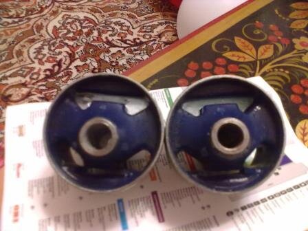

народ!по огромной просьбе ребята изготовили сайлентблоки для крепления коробки к балке!Ура не 6000т.р! http://poliuretan-fortuna.ru/katalog/mitsubishi/
Изменено пользователем rusha68
За две 2600 или за одну? На сайте написано - понимай, как хочешь ;)
за две.сегодня заказал посмотрим как долго ждать придётся!
ylykitkan не надо "лохматить бабушку". Объявление имеет двоякое толкование... Цена на деталь: 2600 рублей (комплект 2 шт). Ключевое слово - "деталь" , остальное - сноска (согласно правил русского языка). Если бы было написано - "цена за комплект" - другой базар. А то пришлют одну за 2600 и кусай потом себя за все недоступные места , что не так понял, а они не тот смысл вкладывали. ;) Любая достоверная информация не должна иметь двойного (тройного и т.п.) толкования или какого либо подтекста. Извиняй, если что не так. :)

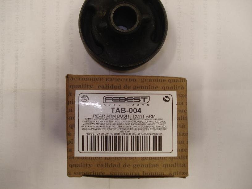

Я на свою машину поставил сайленты от Nissan Tiida (салентблок верхнего рычага) требуют легкой доработки на наждаке. цена в Н-ске от 150 руб (резина) до 600 руб(полиуретан). Просто залез с штангелем под машину, измерил и по параметрам нашел в инете самый близкий по размерам.
Уточни пожалуйста, куда поставил, балка-кузов или раздатка-балка?
Какие доработки потребовались?
Какой номер у этого сайлента, чтобы можно было заказать в экзисте.
