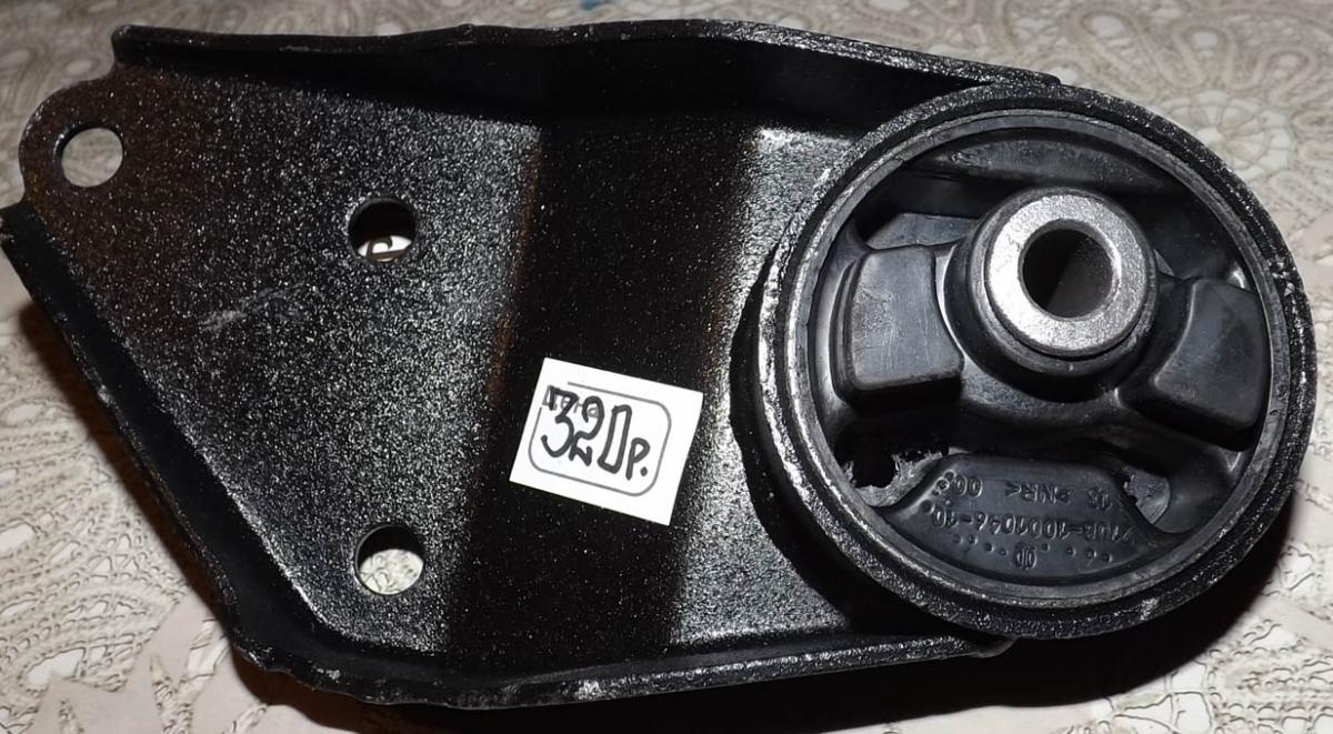

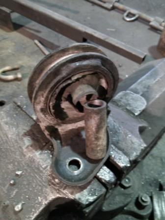

borimen Опубликовано 11 февраля, 2014 Жалоба Опубликовано 11 февраля, 2014 (изменено) На эти опоры двигателя ВАЗ 2108 По наружнему диаметру точно замериить штангенциркулем не получилось, толком не подлезть. Но размер близкий. Остальные размеры отличаются. Завтра утащю на работу, сделаю оправки для запрессовки, извлеку сайлентблоки и тогда сообщю точные размеры. Отпишусь через несколько дней, когда поставлю на место сайлентблоки. Изменено 11 февраля, 2014 пользователем borimen Цитата
borimen Опубликовано 16 февраля, 2014 Жалоба Опубликовано 16 февраля, 2014 (изменено) Удачно перепресовал подушки. Размеры родной подушки наружняя обойма ?65,7х45 внутренняя обойма ?12,5х68 Размеры подушки ВАЗ2108 наружняя обойма ?65,7х40 внутренняя обойма ?11х60 Запресовалась как родная. Отверстие рассверлил на ?12,5 Дополнительно сделал 4 шайбы на внутреннюю обойму для компенсации длины, толщиной 4 мм. по одной штуке на каждую сторону. По ощущениям резина на подушке 2108 помягче чем на родных подушках. Хотя может быть на родных подушках резина от старости задубела. Буду теперь смотреть сколь новые подушки походят. Изменено 16 февраля, 2014 пользователем borimen 2 Цитата

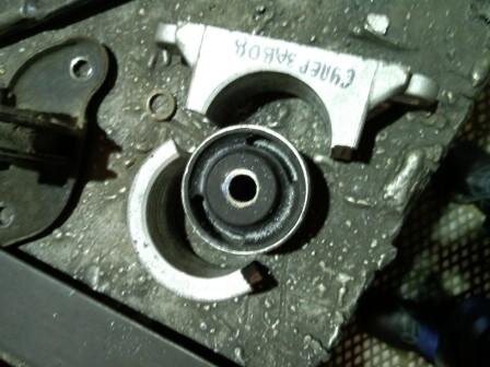

михалыч алт Опубликовано 7 ноября, 2014 Жалоба Опубликовано 7 ноября, 2014 Я ставил на поперечину раздатки ( на кузове) - сайлентблоки от Москвича 2141 от передних рычагов. Вырезал среднюю часть порванной подушки ножом ( не до железа) и в это отверстие загонял сайленты от Москвича. Смазал WD-40 и запрессовал в тисках. Правда перед этим просверлил отверстие в сайлентблоке побольше диаметром ( 12мм) и отрезал с двух сторон немного втулку. ( что бы в кронштейны заходили). . А на раздатку подушки от ВАЗ 2108 поставил. Все работает прекрасно. Цитата

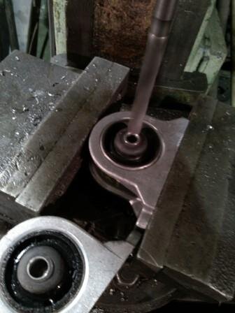

Alex739 Опубликовано 19 января, 2015 Жалоба Опубликовано 19 января, 2015 В общем процедура проста: 1) Устанавливаем автомобиль на яму/подъемник и подпираем раздаточную коробку домкратом/подъемной стойкой 2) Демонтируем старую опору 3) В детали от Нивы приходится рассверлить внутреннюю втулку (на родной внутренний диаметр 12 мм) и уменьшить длину внутренней втулки (58 мм) 4) Демонтируем подушки из Нивовской обоймы и обтачиваем на токарном станке внешнюю обойму 5) в моем случае одна детали оказались с обоймами разной толщины, и одну внешнюю обойму пришлось разрезать для запрессовки и потом прихватить сваркой 6) Устанавливаем опоры и катаемся Фото процесса прилагаю 1 Цитата

mit Опубликовано 9 июня, 2015 Жалоба Опубликовано 9 июня, 2015 В общем процедура проста: 1) Устанавливаем автомобиль на яму/подъемник и подпираем раздаточную коробку домкратом/подъемной стойкой 2) Демонтируем старую опору 3) В детали от Нивы приходится рассверлить внутреннюю втулку (на родной внутренний диаметр 12 мм) и уменьшить длину внутренней втулки (58 мм) 4) Демонтируем подушки из Нивовской обоймы и обтачиваем на токарном станке внешнюю обойму 5) в моем случае одна детали оказались с обоймами разной толщины, и одну внешнюю обойму пришлось разрезать для запрессовки и потом прихватить сваркой 6) Устанавливаем опоры и катаемся Фото процесса прила Нивская от чего? Цитата
Shadow from St.Peterburg Опубликовано 9 июня, 2015 Жалоба Опубликовано 9 июня, 2015 @mit, нивовская опора раздатки. Цитата
