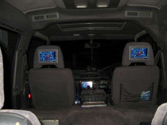

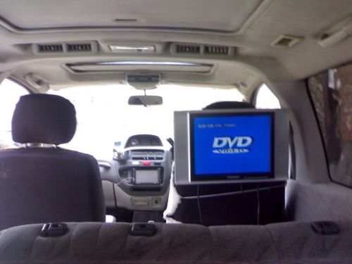

Блин :) , зачем крепить в машину то что не для нее, то что должно стоять в доме или офисе
Не проше ли ставить то что предназначено именно для машины телек на потолок и др, что-то подобное
типа так?
