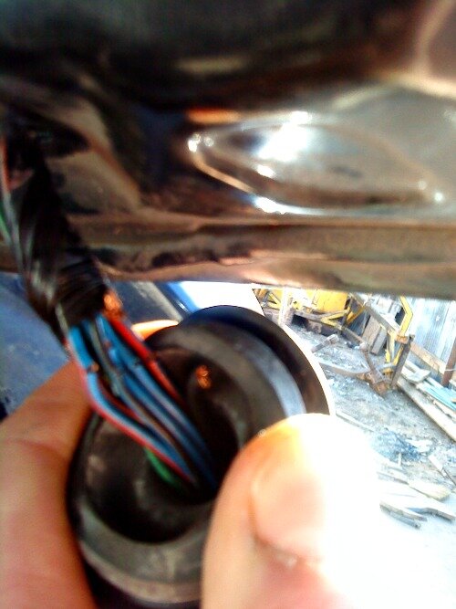

VasGeo Опубликовано 22 июня, 2009 Жалоба Опубликовано 22 июня, 2009 Да, да, да. У меня проблема оказалась в том же месте был порван красно-синий проводок. Тока хочеться сделать маленькое замечание, в авто с правым рулем, в левой гофре по ходу движения проходит "водопровод" для омывателя. А вот пучёк проводов находится в правой. Цитата

Ёжиков Опубликовано 20 июля, 2009 Автор Жалоба Опубликовано 20 июля, 2009 Ставил в субботу бензобак... Пользуясь случаем (пока машина стояла на подъёмнике), пропаял все оторванные провода, т.е. - на раздатке (фото выше); - над раздаткой в пучке был оторван провод от фишки как на соленоидах для ЦЗ бывают... Результат = 0 Ни на панели приборов лампочки 4WD не горят, ни фонари заднего хода... Цитата

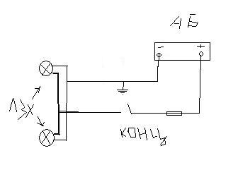

Тоха Опубликовано 27 июля, 2009 Жалоба Опубликовано 27 июля, 2009 Возми цешку, проверь подход напряжения на концевик при вк зажигании, потом проверь провод с помщью цешки от ламп до концевика и проверь сам концевик на проводимость и все понятно будет если нет напряжения на концивике проверь и от концевика до замка зажигания провод и будет те задний ход!!!=)) Цитата
Ёжиков Опубликовано 28 июля, 2009 Автор Жалоба Опубликовано 28 июля, 2009 Ура-а-а-а!!! Заработало!!! Вчера залез под машину с паяльником и пропаял все подозрительные места. Всё! Горят! Единственно - нашёл на датчике 4WD на раздатке два отломанных кончика, а провод рядом болтался только один. Соответственно - на приборке лампочки, оповещающие о 4WD, пока не горят. Будем искать... Цитата

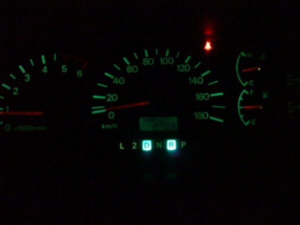

эдд Опубликовано 5 ноября, 2011 Жалоба Опубликовано 5 ноября, 2011 Думал куда -куда ? и решил сюда . может кто сталкивался с такой проблемой. появляется и пищит при нажатии на педаль тормоза иконка с задним ходом . и происходит это при движении и без ключа в замке. что это может быть? где искать проблему? Цитата
vol Опубликовано 5 ноября, 2011 Жалоба Опубликовано 5 ноября, 2011 эдд, без ключа в замке, это как? Цитата
N181 Опубликовано 5 ноября, 2011 Жалоба Опубликовано 5 ноября, 2011 (изменено) эдд, а фонари заднего хода со стопами не горят ли вместе? Включаю ближний свет, загорается R (задний ход) и начинает пикать. ну можно ещё и про это посмотреть, так для общего... Изменено 5 ноября, 2011 пользователем N181 Цитата
эдд Опубликовано 5 ноября, 2011 Жалоба Опубликовано 5 ноября, 2011 (изменено) я толком ещё ничего не понял. но когда парковался, кажется задний ход -фары не горели. габариты задние горят. стоп горит точно. vol дим, я то-же сильно удивился . ключ из замка вытащил , на тормоз нажал -а иконка горит, но не пикает. Изменено 5 ноября, 2011 пользователем эдд Цитата
N181 Опубликовано 5 ноября, 2011 Жалоба Опубликовано 5 ноября, 2011 провод стопа коротит с проводом заднего хода, ну или как то так Цитата
эдд Опубликовано 5 ноября, 2011 Жалоба Опубликовано 5 ноября, 2011 скорее всего так , завтра полезу попробую найти. Цитата
