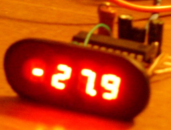

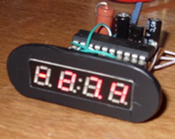

короче что я сделал, на панели есть заглушка, у некоторых выключение выдвижной подножки, т.к. у меня ее нет то использовал для установки самодельного термометра, так что теперь буду с термометром.
размер как кнопка аварийки.
