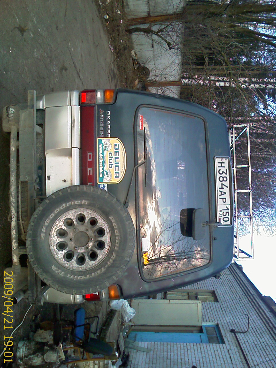

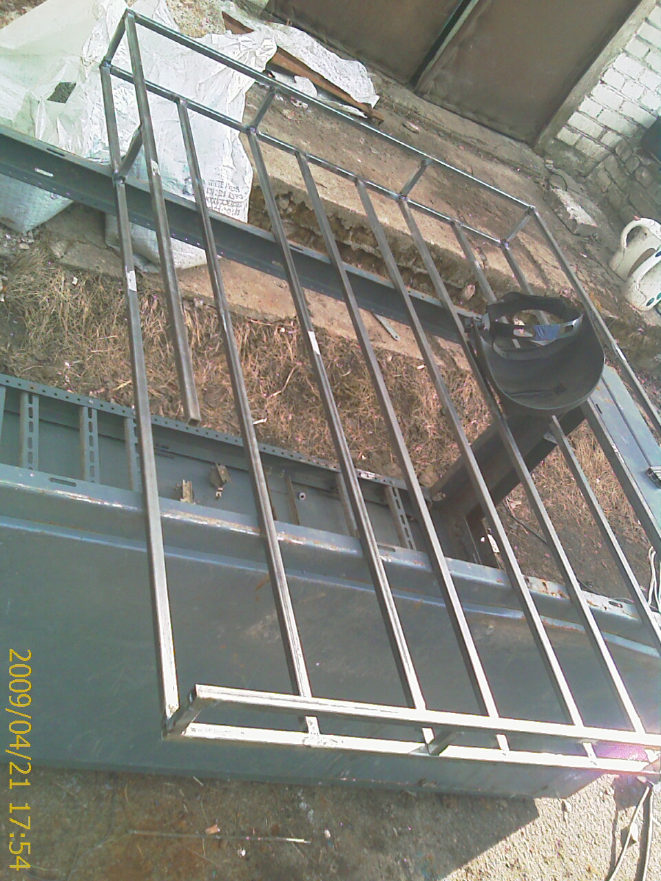

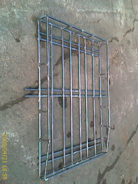

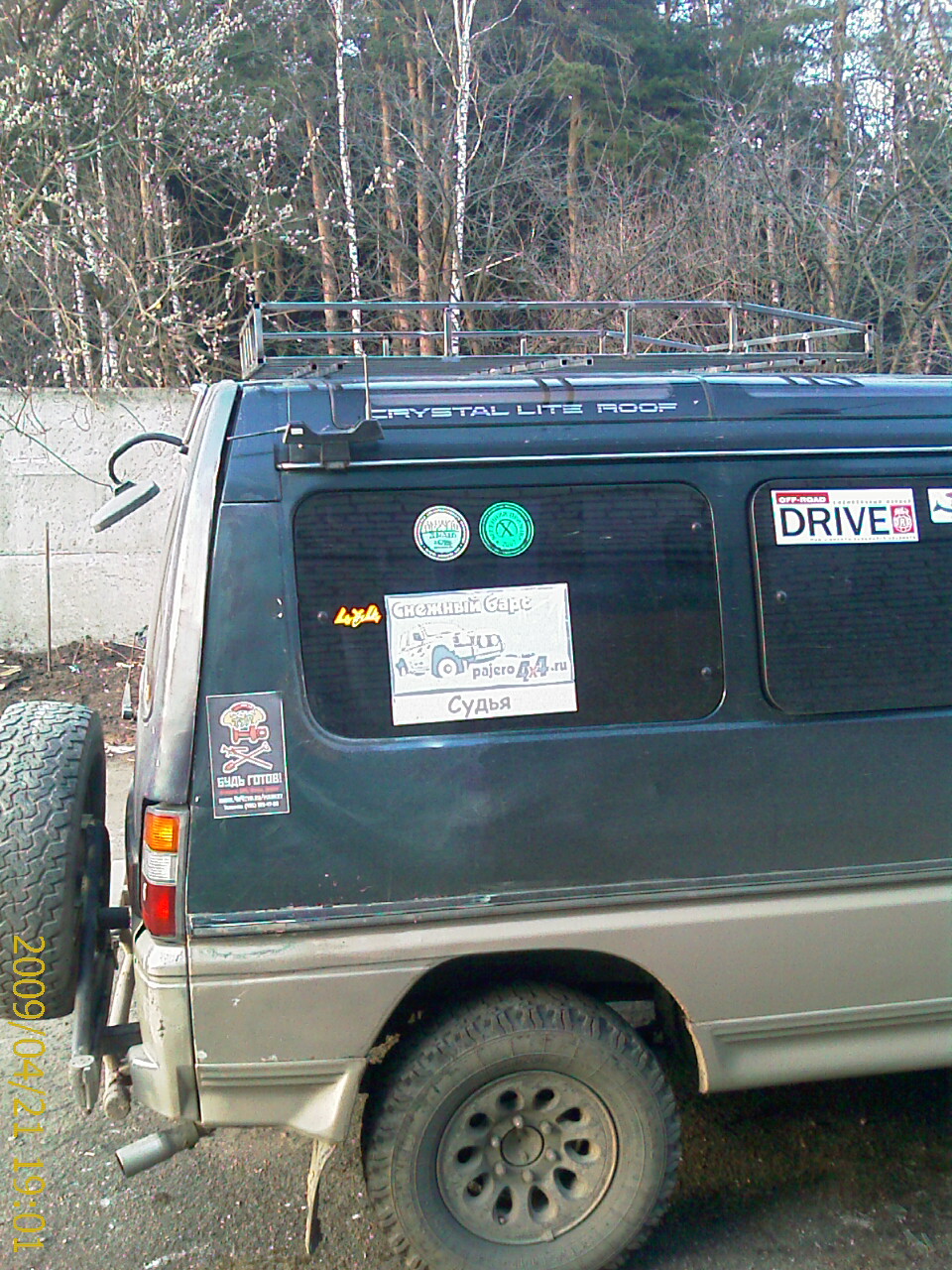

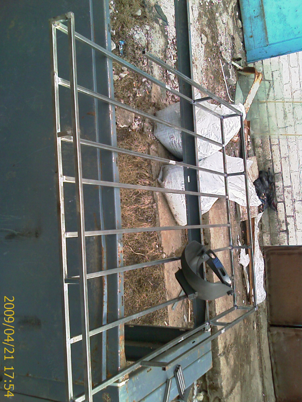

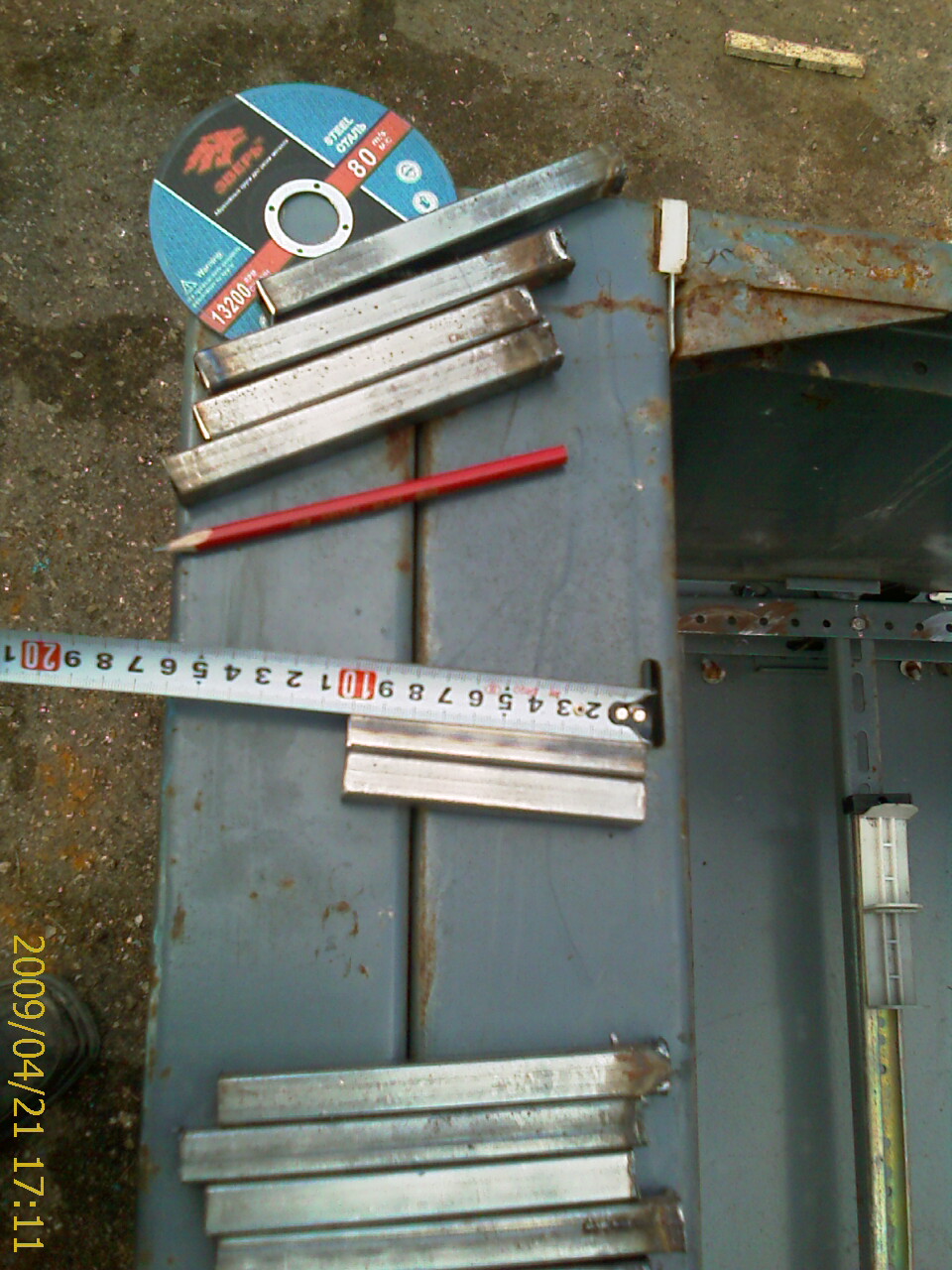

oka859 Опубликовано 22 апреля, 2009 Жалоба Опубликовано 22 апреля, 2009 (изменено) Решил Сконструировать себе багажник на крышу,вот что у меня получилось пока на данный момент... размеры 110*140 (такой профиль попался) .. . предворительная примерка сегодня буду делать стойки,туманки,краску,грунт, расход материала: квадрат 15*15 - 30м., диски 125 - 10 шт., электрод 3 - 30шт., диск зачистной 0.2 краска-??? грунт-??? туманки-??? денег*штук Изменено 22 апреля, 2009 пользователем oka859 Цитата
Valerik Опубликовано 22 апреля, 2009 Жалоба Опубликовано 22 апреля, 2009 Что то маловат размерчик. Если делать, так уж на всю крышу. У меня размер 130х285 Цитата
D.E.M.O.N Опубликовано 22 апреля, 2009 Жалоба Опубликовано 22 апреля, 2009 oka859 Поделись пожалуйста чертежами калитки для запаски. Цитата
oka859 Опубликовано 22 апреля, 2009 Автор Жалоба Опубликовано 22 апреля, 2009 (изменено) D.E.M.O.N, а она не доделана,я щас шарнир заменил,втулка +2подшипника,щас аммортизатор поставил(от задней двери с 8ки)огранечитель доварил,а как с замком быть...?!?думаю,+дырку надо закрывать меж кузовом и профилем... Valerik, размеры можно сделать любые,я тоже думал на всю крышу,а пока мне и этого хватит.а вообще я туле хотел... Изменено 22 апреля, 2009 пользователем oka859 Цитата
