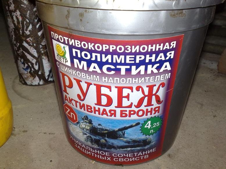

Serdj Опубликовано 26 апреля, 2009 Жалоба Опубликовано 26 апреля, 2009 Неплохая и недорогая мазута- подходит и для нанесения пульвером: Цитата

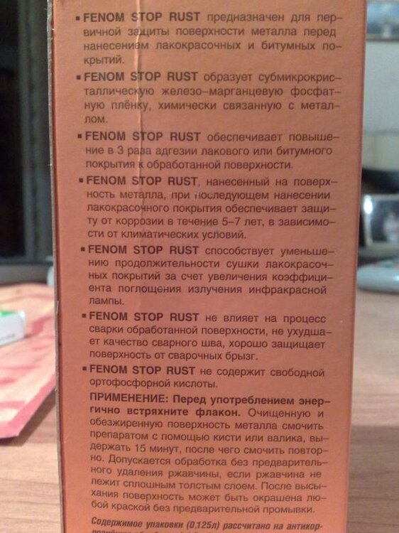

Serdj Опубликовано 27 апреля, 2009 Жалоба Опубликовано 27 апреля, 2009 Про MERCASOL могу сказать только хорошее, да и по цене подъемно: MERCASOL антигравий обработал себе в авто низ дверей, пороги и вокруг колесных арок.После отвердевания держит как хорошая краска- всяким "боди" до нее далеко. Пауки в гаражных условиях удаляются тоже очень легко: Покупается маленькая электрогровийная машинка(в р-не 1000р), ставится насадка с проволочной щеткой(обычно в комплекте, но надолго ее не хватает, так что лучше взять их с запасом). Паук размером с монету зачищается за полминуты. Затем мажем хорошим преобразователем(желательно с цинком и "хороший" преобразователь не пребует его смывки, т.е. красить можно по нему) и оставляем на несколько часов.Если через несколько часов остаются черные точки, дополнительно обрабатываем эти места насадкой-буром и снова мажем преобразователем. В идеале должна получиться серебристая поверхность без черных точек. Затем грунт, краска и для эстетического восприятия шлифовка и полировка.Для ускорения сушки краски можно применять лампу ват на 200 с отражателем. Как правило, впоследствии ржа на таком месте не появляется. Цитата

Serdj Опубликовано 27 апреля, 2009 Жалоба Опубликовано 27 апреля, 2009 Странный у тебя преобразователь да и еще с какими то электродами Обычно маленькая бутылочка немногим поболе лака для ногтей и стоимостью от 50 до 300 деревянных Цитата

Serdj Опубликовано 27 апреля, 2009 Жалоба Опубликовано 27 апреля, 2009 Если появилась ржавчина, то она разъедает металл как черви- в разные стороны и вглубь металла. Вот эти микроотверстия от ржи и показывает преобразователь- где осталась ржа и будут маленькие черные точки. А еще нормальный преобразователь работает как грунт, т.е. лучше связывает краску с металлом и вдагонку в высохшей пленке преобразователя присутствуют активные элементы, которые в случае микротрешин нанесенной краски приостанавливают начинающийся процесс коррозии. А чтобы микротрещин в краске было поменьше- нужно хотя бы раза 2 в году пользоваться полиролями Цитата
