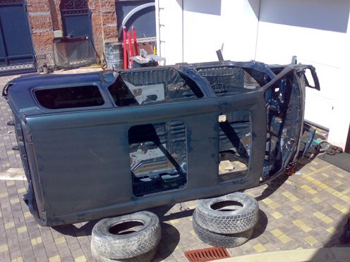

stahh Опубликовано 2 мая, 2009 Жалоба Опубликовано 2 мая, 2009 (изменено) D_AVerk, это канеш правильнее, а еще лучше купить свежий авто. Я пошел по первому пути, взял донора недопривод леворукого за 45тыщ рэ, но у него, сцуко, лонжероны другие передние, вот и пришлось восстанавливать свою. Почти месяц был потрачен на проваривание и переделывание на левый руль. Вот фотки заваленной набок булки для работы с днищем. Изменено 2 мая, 2009 пользователем stahh Цитата

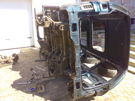

stahh Опубликовано 2 мая, 2009 Жалоба Опубликовано 2 мая, 2009 (изменено) Вот еще фото Изменено 2 мая, 2009 пользователем stahh Цитата
