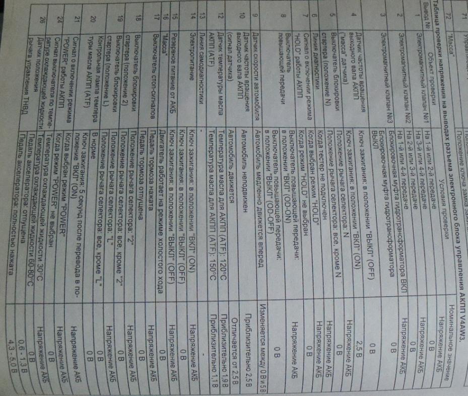

Горняк Опубликовано 6 февраля, 2015 Жалоба Поделиться Опубликовано 6 февраля, 2015 Всем привет, кто может подсказать разпиновку БУ АКПП? Даже не всю,а только контакты управления соленоидами передач и соленоидом блокировкт гидротрансфоматора. Заранее благодарен. Цитата Ссылка на комментарий Поделиться на другие сайты Поделиться
KlimCD Опубликовано 6 февраля, 2015 Жалоба Поделиться Опубликовано 6 февраля, 2015 Цитата Ссылка на комментарий Поделиться на другие сайты Поделиться
