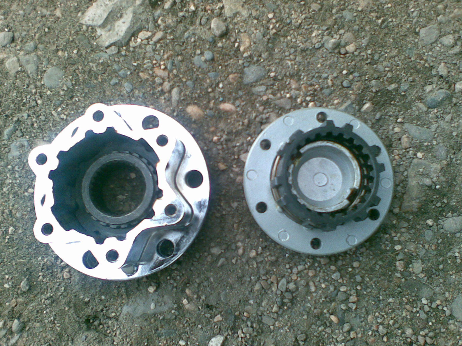

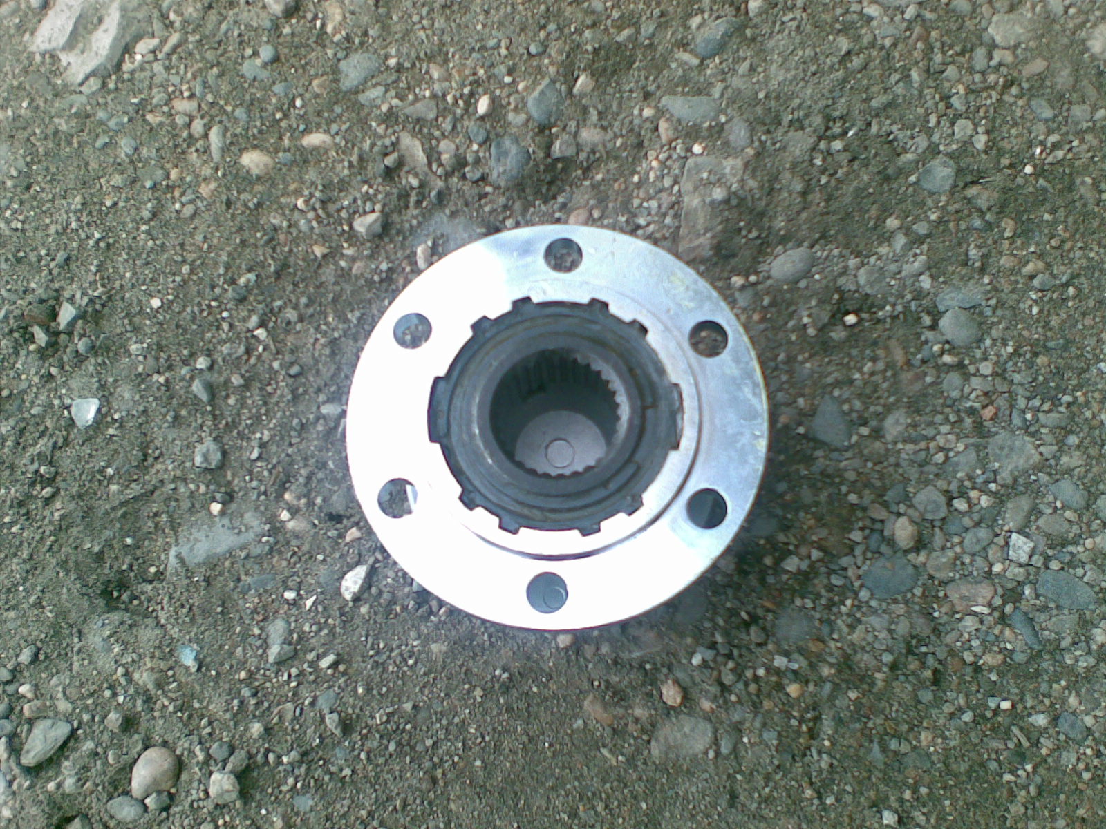

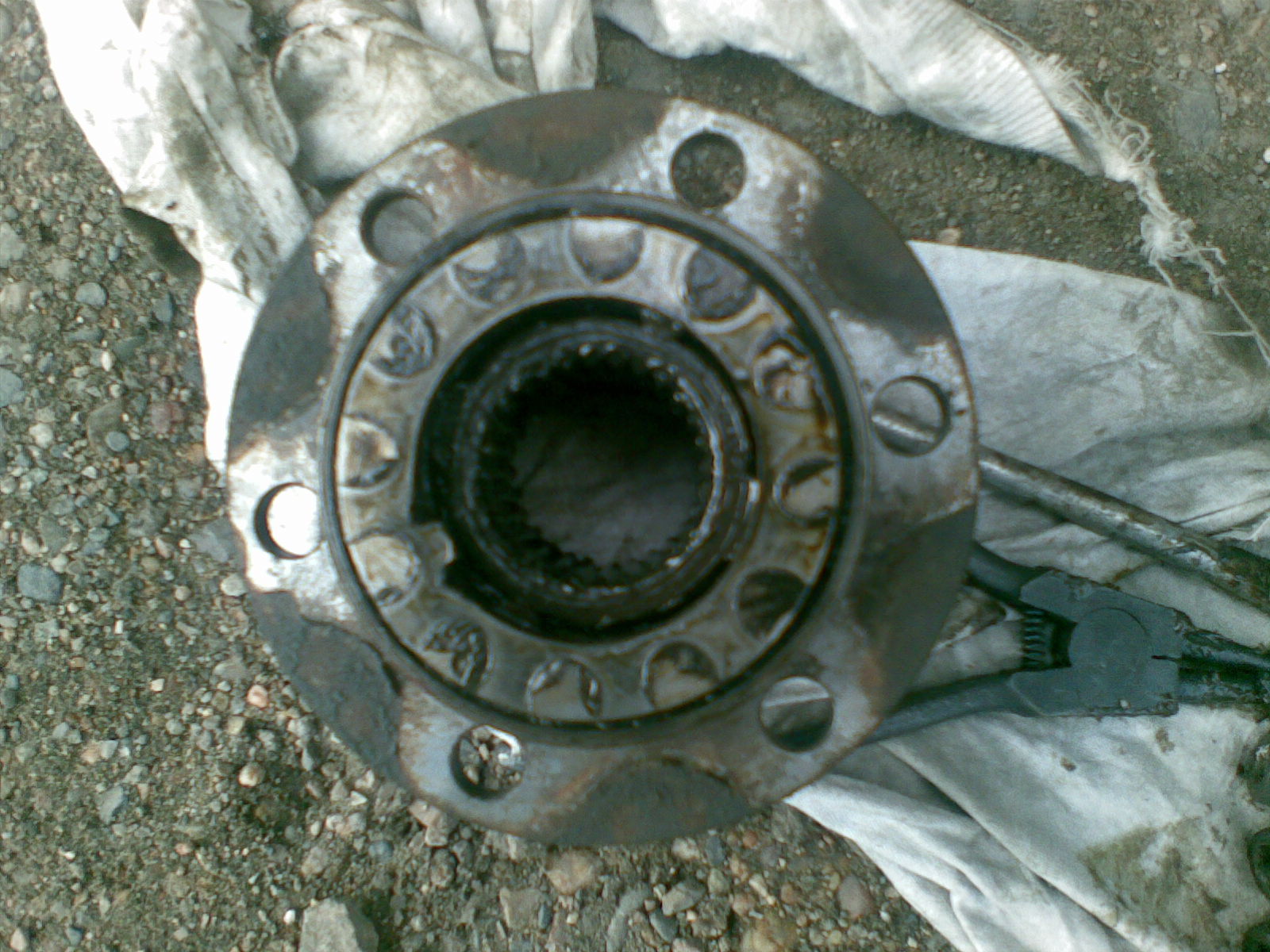

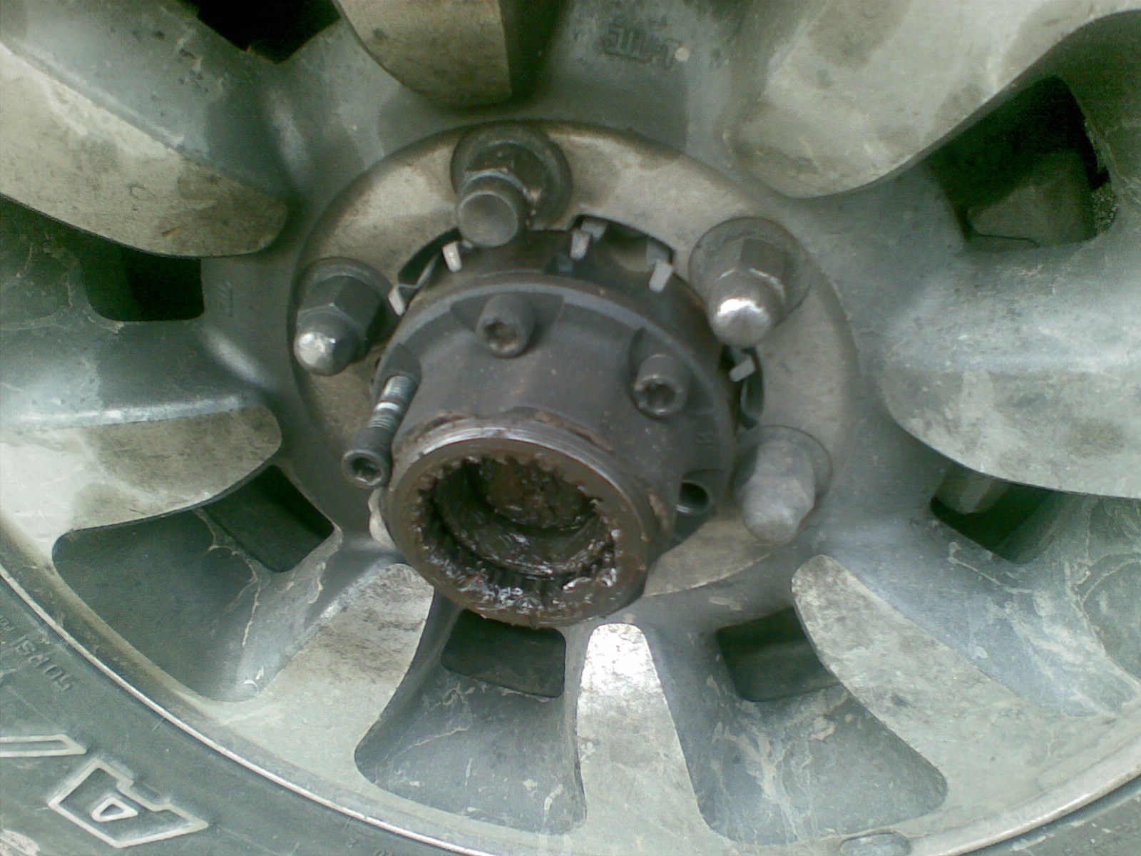

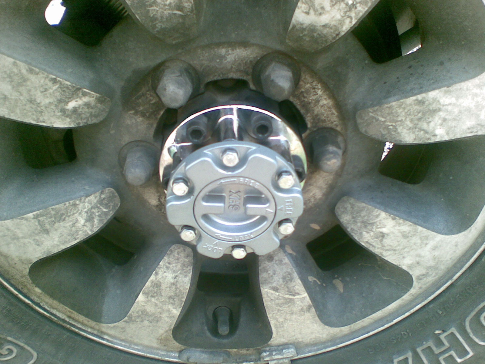

Мечтатель Опубликовано 21 июня, 2009 Жалоба Опубликовано 21 июня, 2009 (изменено) Итак небольшой отчет об установки китайских хабов разумеется с фото. Наконец-то добрался я до установки хабов сначала возникла проблема открутить автоматы так как кроме меня похоже этого не кто не делал. Пришлось купить восьмигранник (SATA) так как обычные китайские ключи гнулись и ломались. Несколько дней обильно смазывал ВДшкой все болты и о чудо они открутились хоть и с большим усилием. Ну а дальше там делов на час не больше. Изменено 21 июня, 2009 пользователем Мечтатель Цитата

dim231179 Опубликовано 4 августа, 2009 Жалоба Опубликовано 4 августа, 2009 при установке хобов пр-ва КНР необходимо снять внутри стопорное кольцо и промазать смазкой рущиеся детали, которые изначально почему-то сухие, потом собрать и ставить на место, при этом все-же рекомендую всегда возить с собой родные заглушки т.к. проверено, что они часто пригождаются, при использовании хабов КНР, так же необходимо следить за герметичностью конструкции, ступица не скажет вам "спасибо" за водные процедуры ступичного подшипника. Кроме того, следите при пользовании хабом КНР, чтобы привод не имел люфта, это вы услышите при езде по плохой дороге, похоже на то, как если бы установить тормозные накладки и не поставить пружины... Люфт привода может повредить сальникам. Себе неделю как поставил хабы КНР т.к. обошлись по 400 р. за штуку, брал сам в поднебесной, такие же как на фото в предыдущем сообщении, поэтому выбросить не жалко. В случае с запчастями КНР качество в прямой зависимости от цены, цена этим хабам максимум 500р., но если вам посчастливилось купить дороже, то качества и срок эксплуатации это к сожалению не увеличит. Цитата
Мечтатель Опубликовано 4 августа, 2009 Жалоба Опубликовано 4 августа, 2009 Я свои брал по 1000 в нутри все было смазано я их разбирал перед установкой смотрел принцип действия так как сталкивался с ними первый раз. В китае предлогали и по 500 и можно было бы ещё поторговатся но я не стал рисковать. Месяц эксплуатации показал что данные хабы достаточно надежные и что самое главное проходимость по сравнению с автоматоми выросла езжу по говнам каждые выходные. dim231179, не какого стопорного кольца в них не было я поставил родные снятые при демонтаже с автоматов. Продовались они в картонных коробочках с лейблом ММС и каталожным номером. Вскрытие показало что корпус достаточно герметичный и износа не какого в них нет. Вскрывал на прошлой недели так как маленько утанул в речке и машина стояла всю ночь в воде одно калесо было закомано практически полностью в песок второе на половину. Так что я пока не вижу для себя смысла ставить что то более дорогое хотя если подвернется что то за пол цены то возьму на запас. Правда есть один минус у ручных хабов включать их надо заранее Цитата

Vladislav_4d56 Опубликовано 30 октября, 2009 Автор Жалоба Опубликовано 30 октября, 2009 Привет всем. Вобщем перебрал я 4-е автомата-хаба.. собрал , одел на машину (получились 2-а Б/У).. при включении в грязи.. он просто перестал работать.... еле вытащили меня... а сейчас авто-хабы почемуто отключаются в момет "сброса скорости" или торможения.. .. потом хочешь тронуться , расчитываешь на 4х4 а тебе "ФИГУ" жёпа летит вперед морды.. сейчас занялся поиском китайского и другова дешового хаба... а пока положу на зад что-нибудь тяжелое примерно на 100кг.. чтоб не так таскало. Цитата

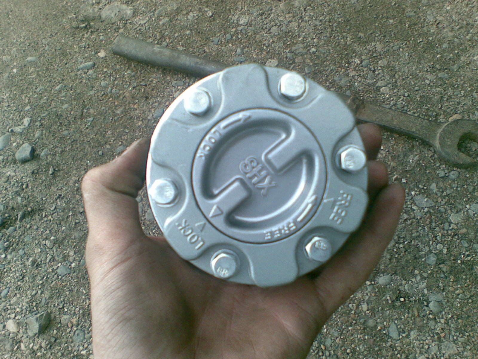

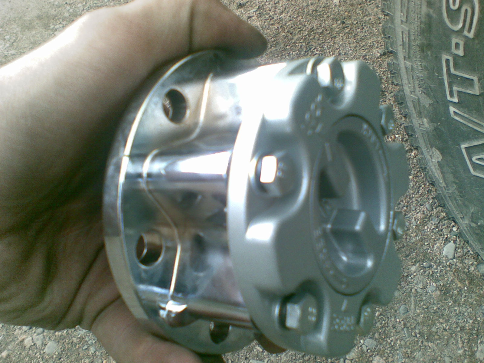

Vladislav_4d56 Опубликовано 14 декабря, 2009 Автор Жалоба Опубликовано 14 декабря, 2009 Купил я Хабы AISIN Установил я их в воскресенье и сразу поехал тестить... вот что получилось: поворачиваешь хаб в положение "лок" и мост вращается сам посибе, потом надо включить ... прямо на ходу втыкаешь рычаг раздатки.. и вот тебе счастье 4WD.. без рывков и ударов... и вваливаешь сколько хочешь... а вот летом думаю надобность отпадет.. поставлю в положение "ФРи"(на хабах) чтоб мост не крутился..и расход по солярке упадет))) вобщем это не ХАБы - это вообще заглядение.... перед установкий разобрал (думал смазать) а они уже все в какой-то смазке.. ну я все равно добавил )) Думаю они вообще вечные.. там ломаться нечему.. снаружи полностью из каковото сплава... а внутринности уже из хорошего металла .. ну как родные "автоматы"... только щас понял что "автоматы" это гАвно, по сравнению с этими... Вобщем буду еще испытывать)))) БОЛЬШАЯ благодарность одноклубнику во Владике - Денису (sonar) Цитата
