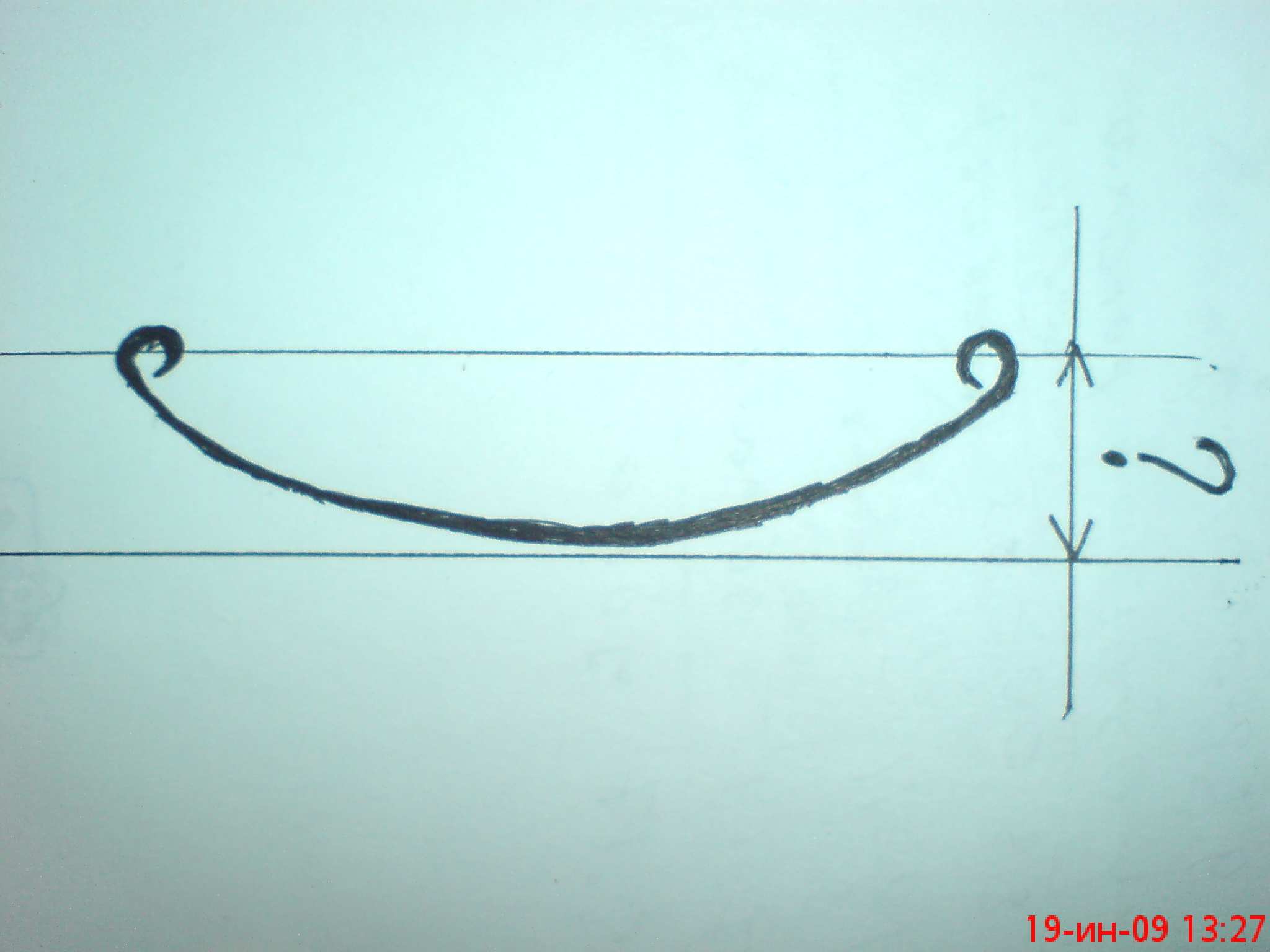

прапор Опубликовано 19 июня, 2009 Автор Жалоба Опубликовано 19 июня, 2009 форумчане!!! может кто знает размер изгиба коренного листа кирпича. в книге про это ни слова. Цитата
Ёжиков Опубликовано 25 июня, 2009 Жалоба Опубликовано 25 июня, 2009 Сюды смотри Не так давно обсуждали. Цитата

прапор Опубликовано 25 октября, 2010 Автор Жалоба Опубликовано 25 октября, 2010 (изменено) Ну вот на конец то я и добрался до рессоров! При разборе обноружилось что амморты "ранчо" с переваренными крепежами под кирпичик, на пустом авто находятся в полностью сложенном состоянии(вот и удары под зад). Покачав машину из ямы(со снятыми аммортами) увидел что рессоры изгибаются аж в обратную сторону, а мой удельный вес около 80кг. При разборке не удалось выбить болты из передних сайлентблоков, были вырезаны болгаркой беспощадно. Веселье началось когда вяснилось что этих овальных блоков не сыскать в городе Томске. Под заказ тоже, ни кто несмог найти, да и в деталировке по рессоре этот элемент не был обозначен ни у одного барыги. В итоге: овальные проушины перекован в кузне, в круглые под размер газелевского сайлентблока по 500р за ухо и по 150р за сблок. Пдкоренной лист удалён и заменён на коренной от задней рессоры пазика(в обоих рессорах). Их загнули так же как и родные. У пазовских изгиб оказался идентичен коренным деликовским. Коренные листы были отбиты на 1.5 см от своего изгиба, пазовские не поддались отбивке, так же на 1.5 см был отбит 3 с верху лист, самый нижний отбивке не поддался. На все листы с отверстиями поставлены противоскрипные шайбы(самопал из тефлона, толщиной 8мм).На каждую рессорину по 2 резиновых прокладки- волговских, стремянки тоже от волги. На серьги подошли с натяжкой резиновые втулки от москвича 412 но они короче и пришлось резать и надставлять, ну и запрессовать без мыла ни как, так как оне мягкие и норовят вылезти в бок, если быстро умрут поставлю всётаки оригинал. Итог: машина поднялась на 8 сантиметров, зад стал гараздо мягче, но грузоподьёмность увеличилась и амморты заработали. На мой взгляд вполне бюджетный вариант и без фанатизма Изменено 25 октября, 2010 пользователем прапор Цитата
