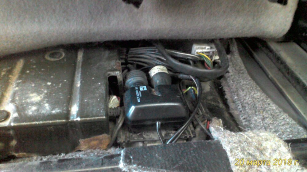

mechanoid Опубликовано 12 сентября, 2012 Жалоба Опубликовано 12 сентября, 2012 мои 5 коп.: врежу на днях туда прессмасленки и забуду про ступеньку - только шприцевать)) 1 Цитата
