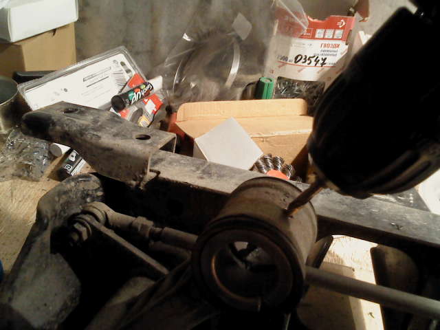

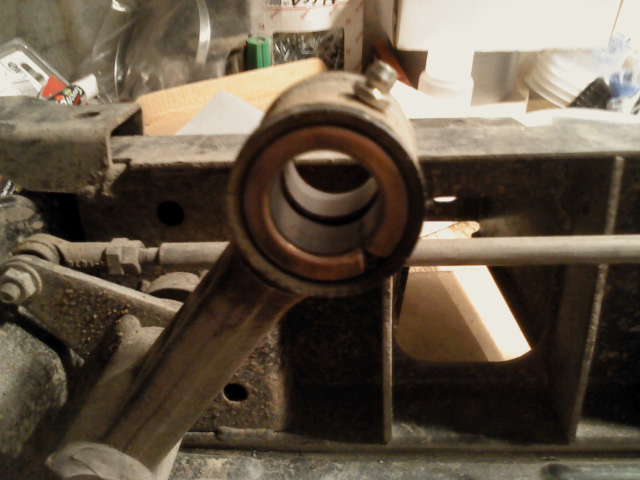

(Alexey) Опубликовано 5 апреля, 2013 Жалоба Опубликовано 5 апреля, 2013 (изменено) Переберая ступеньку врезал тавотницы, для быстой смазки - получилось прикольно. Изменено 8 апреля, 2013 пользователем (Alexey) 1 Цитата
