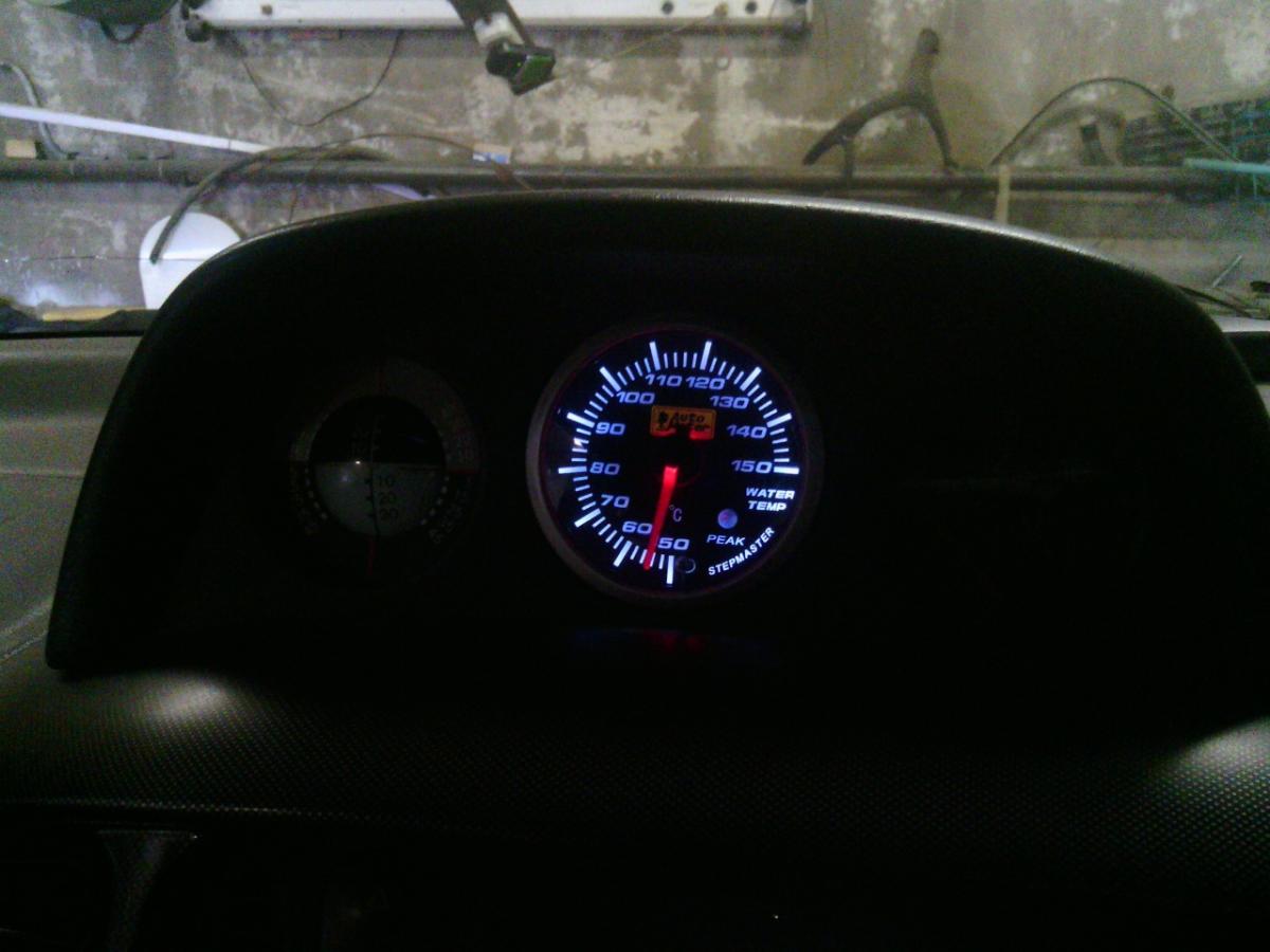

Denzo Опубликовано 16 июля, 2014 Жалоба Опубликовано 16 июля, 2014 В общую копилку информации... Установлен у меня доп датчик температуры ОЖ Прибор врезал в "башню" вместо термометров воздуха (раньше одиноко торчал на торпеде). Встает туда просто от руки с натягом. На приборе возможно задавать уставку температуры, при которой начинает пищать и мигать разными цветами.... чертовски полезная вещь при борьбе с неплановыми нагревами, да и любому автомобилю не помешает сей девайс. Ставил не я, а прежний хозяин Леха Александров. встречал в продаже кучу похожих приборов - на любой вкус и кошелек... главное, чтоб была сигнализация!!! Рекомендую. Если штатный кажет среднее положение стрелки, то доп. гуляет 5-10 градусов, т.е. родной прибор по темперу --- очень инфантильный, не корректный ... Цитата

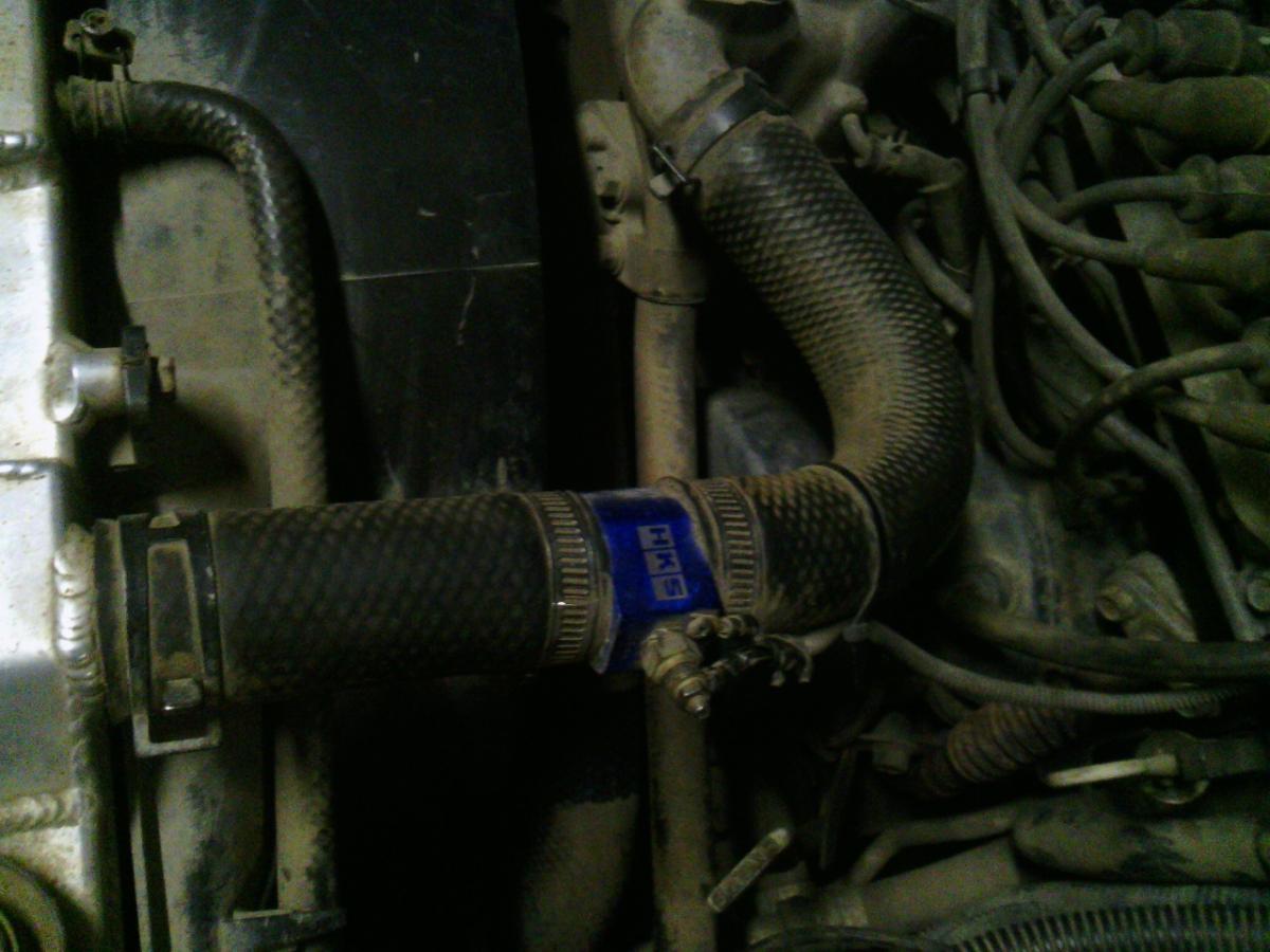

vol Опубликовано 6 августа, 2014 Жалоба Опубликовано 6 августа, 2014 Сегодня заменил датчик на стрелку. Нифига не помогло! Пока до дому даехал, температура росла , даже по городу. Утром на старом датчике было все нормально. Возможно совпало - у нас сегодня потеплело за боротом)) Стрелка при закрытии стеклоподъемников также поднимается при нагретом сильно двигателе и с новым датчиком. Начал прощупывать патрубки и радиатор на перегретом двигателе, обнаружил следующее: 1.Верхний и нижний патрубки радиатора горячие и упругие. Верхний более горячий. 2.Сторона радиатора (левая по ходу движения), на которой расположены патрубки горячая. 3.Верхний пластиковый бачок радиатора полностью горячий. 4.Правая сторона радиатора ( само ядро) теплая. Т.е. антифриз не проходит через радиатор. Вопрос почему?! Может ли так не работать термостат или забит сам радиатор? Может кто-нибудь уже сталкивался с подобным? Цитата
