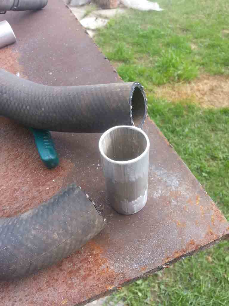

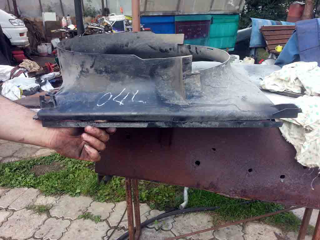

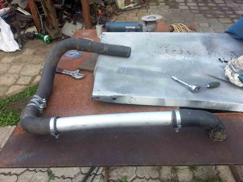

Нужен толстый цельноалюминиевый радиатор для 4М40, хомуты, алюминиевая труба нужного диаметра, прямые руки.
Дальше картинки:
@vovkinsk, я об этом давно написал. В смысле про радиатор.
@YuraonDelica, нужна труба диаметром 35мм, если на пылесосе такая, то подойдёт. Но, мне кажется, тонковата она. Да и не обязательно алюминиевую. Можно посмотреть от Волги с 406-м мотором, верхний патрубок у неё наборный, две резинки и труба железная. Но может оказаться коротковатой.
Изменено пользователем Максс
И ещё. Патрубки от наших тазиков отличаются крайне низким качеством. Например, в магазине "Планета Железяка" есть отдел гидравлика, в нём можно купить патрубки гнутые и прямые производства Гетц. Я бы не поскупился. Да и не так уж дорого получится. Беру у них шланги отопителей Гетцевские, очень радуют.
Вчера заезжал в "Железяку", глянул патрубки. Ценник, конечно, не очень гуманный, но для себя любимого не жалко))) 35-й длинный патрубок с одним изгибом на 90 градусов стоит 910 рЭ, но такой врядли нужен, покороче дешевле естественно.
