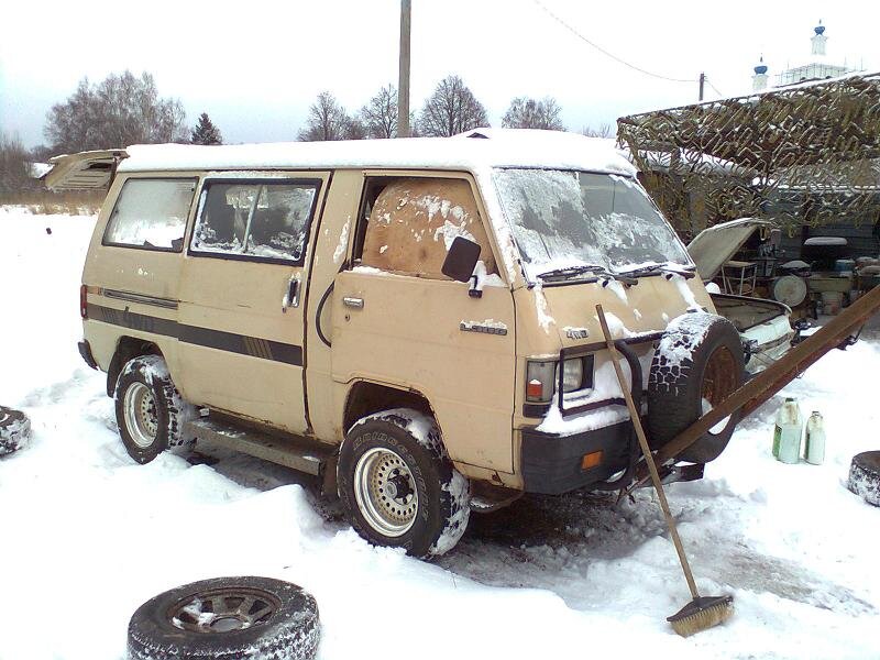

тимоха952 Опубликовано 6 февраля, 2012 Жалоба Опубликовано 6 февраля, 2012 привет из белгорода!!!!! купил неделю назад себе кубик кирпич или ящик незнаю как его называть 84г с запаской на морде!!! как на фото фыше !!! есть несколько вопросов поможете???? брал без документов за 13тр гнилая в хлам к чему не дотронься дырка!!! Цитата

тимоха952 Опубликовано 6 февраля, 2012 Жалоба Опубликовано 6 февраля, 2012 да сидений нет!!!! состояние ужасное люфт руля 120 градусов!!! не заводится чтото с метками напутано коленвал упирается походу в клапана!!! радует рама мосты и колеса!!! кузов на выброс а на раму одену москвича 2335у4 пятиместный пикап один в области!!! хочу супер селект и 4д56 внедрить туда либо коробку от заднеприводной или грейса и нивовскую раздатку!!!! Цитата
