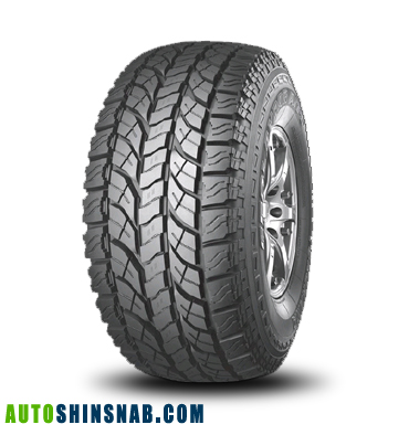

sabre Опубликовано 7 мая, 2009 Жалоба Опубликовано 7 мая, 2009 (изменено) Шина Geolandar A/T-S G012 относится к распространенному классу универсальных внедорожных шин AT и призвана составить замену исключительно популярной модели Geolandar A/T (G011), продержавшейся на рынке около 10 лет. У новой шины четыре больших круговых канавки, хорошо отводящих воду и снижающих вероятность аквапланирования. Оптимизированы блоки протектора, получившие ступенчатые (технология DAN2) стороны в двух направлениях. Малые канавки имеют трехмерную структуру сопрягающихся плоскостей, что увеличивает общую прочность беговой дорожки. В шине применена технология скругленных блоков, что уменьшает шум. Оптимизирована нагрузка на отдельные блоки протектора. Также использован метод 5-шагового разнесения блоков по размеру и нецикличному месту расположения. Тем самым на 1,5 дБ(А) снижен уровень генерируемого шума. На 20% улучшено сцепление с дорогой. Значительно уменьшился тормозной путь на сухой и мокрой дороге. На боковой стороне шины появились дополнительные элементы зацепления. В плечевой зоне организованы трехмерные грунтозацепы, способствующие лучшей проходимости шины в сложных условиях. Усилена стойкость плеча и боковины к порезам, значительно улучшен внешний вид шины. Оптимизирована резиновая смесь, что дает хорошую сопротивляемость абразивному износу, на 48% улучшена ходимость шины. Шина имеет маркировку M+S и может использоваться всесезонно в регионах с мягким климатом. отзывы http://www.vmauto.ru/tyre_detail.php?brand...77&city=msk http://shina.allforauto.ru/catalog-50-345-2.html поведение резины заметно зависит от размера колеса и веса машины Изменено 7 мая, 2009 пользователем sabre Цитата
dragon Опубликовано 7 мая, 2009 Автор Жалоба Опубликовано 7 мая, 2009 sabre, Мерси, пойду смотреть живьём.... Цитата
