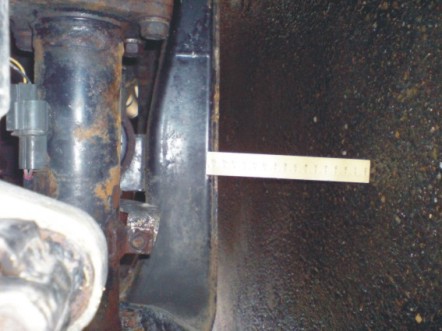

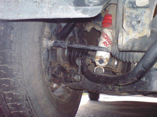

спасибо за отклик, вчера сделал снимки и замерил клиренс, он составляет 145мм в отличии от каталого 200 мм не хватает 55 мм. снимки прилагаю.

веталь к, клиренс передка регулируется торсионами... Такое впечатление что они отпущены совсем. Возможна машина перевозилась в сетке по жд (торсионы ослабляют чтобы влезла в сетку) и забыли их обратно закрутить... Смотри торсионы, насколько они закручены.
Шрусы должны стоять ровно без изгибов. торсион - такая железная труба, которая прикручена к верхнему рычагу и идёт назад. На уровне конца задней двери торсион через Гобразный переходник прикручен к кузову. Эта Г образная штуковина одним концом посажена на длинную шпильку (вот это и есть регулировка).

веталь к, вот твоя передняя подвеска Как видишь, пружин нет. Деталь 40292D тот самый болт для регулировки торсионов.
ребята всем спасибо за полезные советы, торсионы действительно были откручены во время транспортировки, практически выкручены, остались следы на резьбе от японцев на сколько они были подкручены, подкрутил по их меткам и морда выпрямилась, шрусы стали ровно и клиренс как в каталоге 200 мм. Авто доставляли в новороссийск контейнером из японии. Еще раз всем спасибо, тему закрываю!!!
