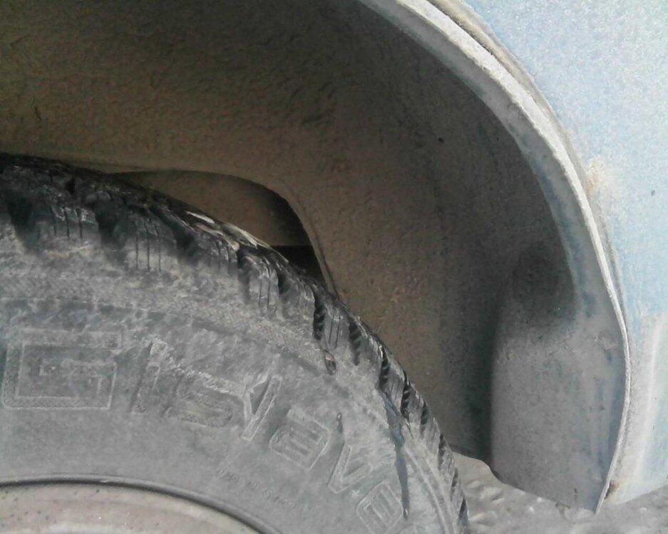

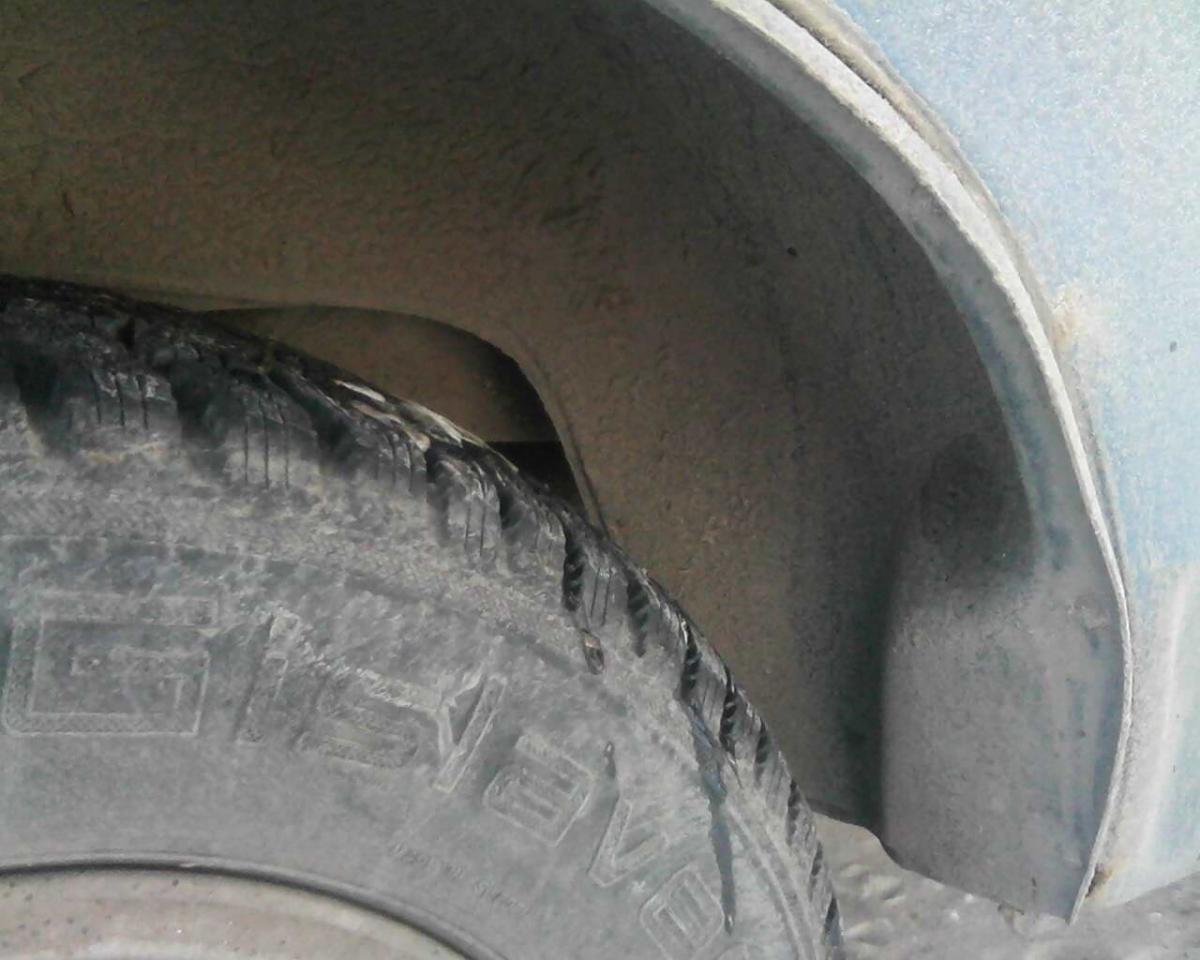

спереди стоят подкрылки от портера, сзади - от транспортера ( чуть подрезал). доволен результатом.
ребята есть же фирмы которые делают пластиковые изделия на заказ все что пожелаете но мое мнение метал должен вентилироваться этл предусмотренно заводом изготовителем сделайте жидкие подкрылки и обновляйте их раз в два года мне кажется проблем будет меньше

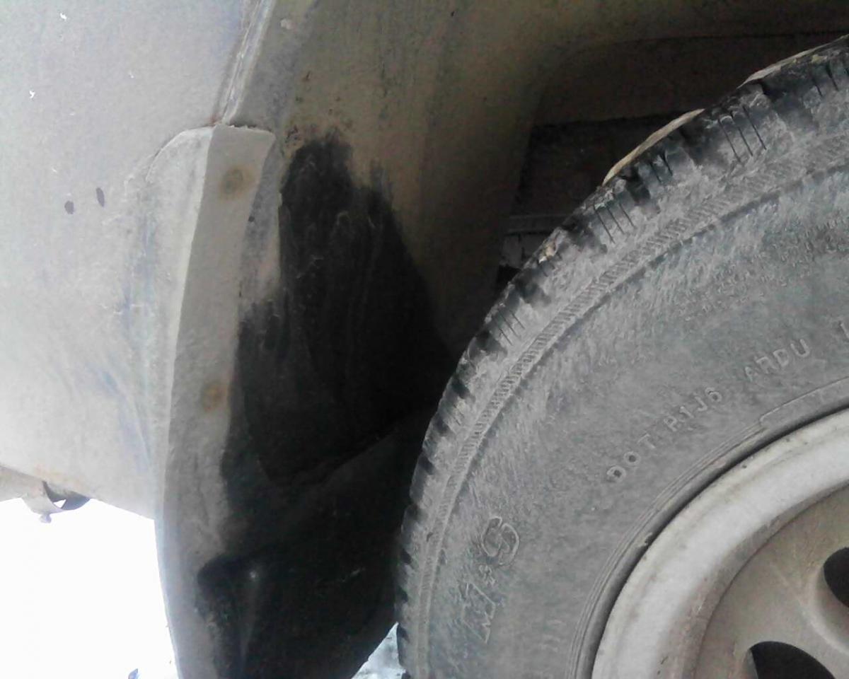

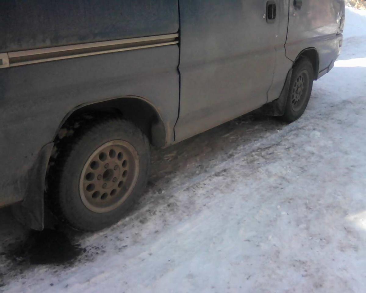

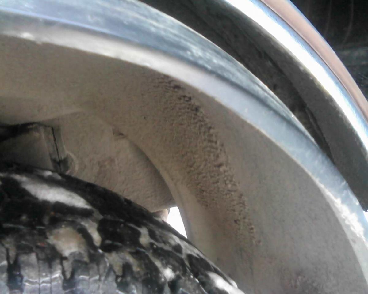

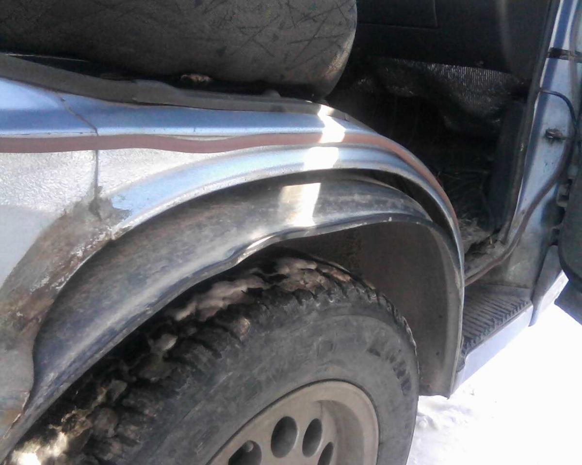

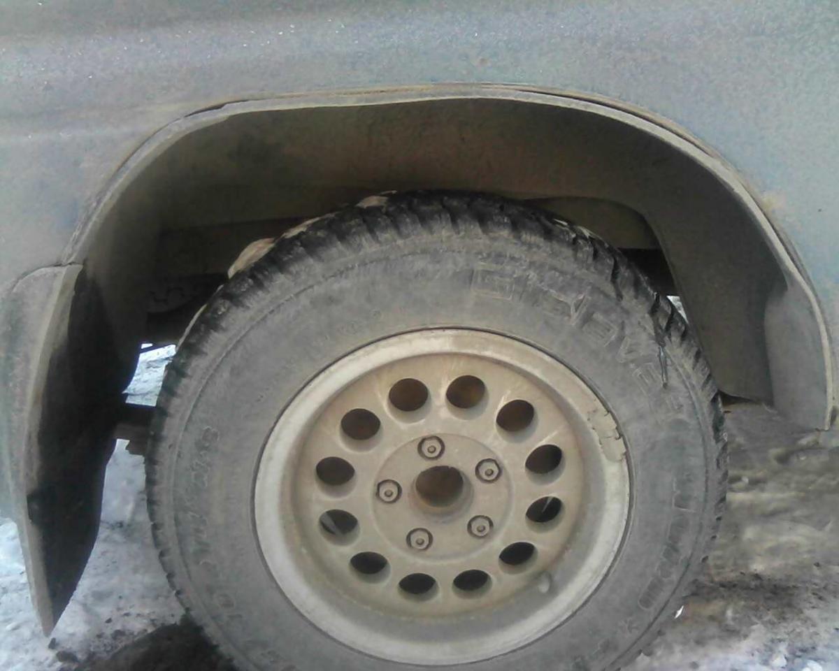

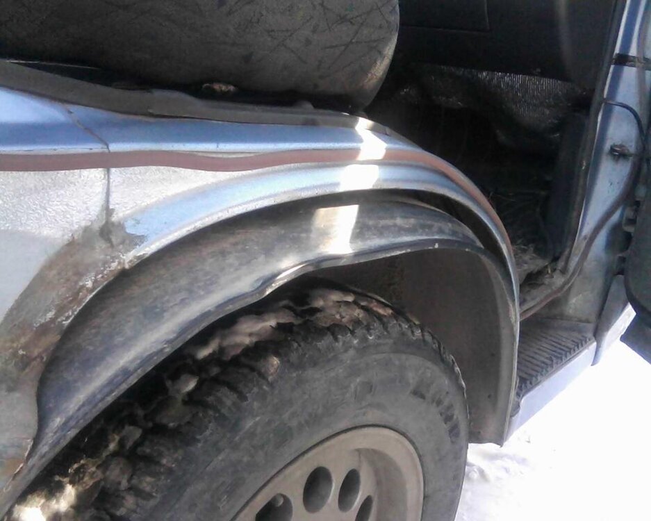

@gen4190, на свежей машине да, но если ржа уже есть, то мастика только хуже, если только капитально чистить, травить, грунтовать, красить. Иначе под мастикой на раз дыра прогниет, а под подкрылками сантиметр-другой есть зазора, ветер гуляет. Вот фотки просили. Локеры от соболя, передние правый- левый поставлены наоборот. Правый передний слегка помят коленками при ремонтах двига )))

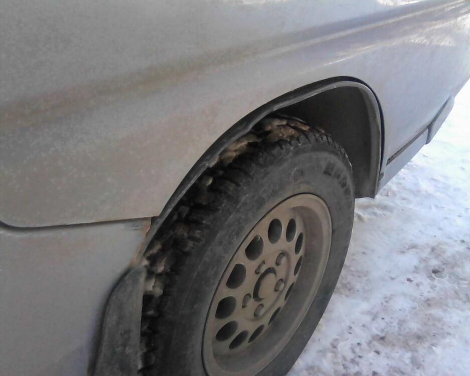

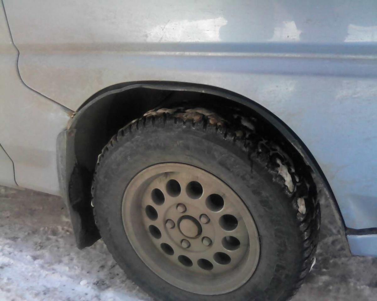

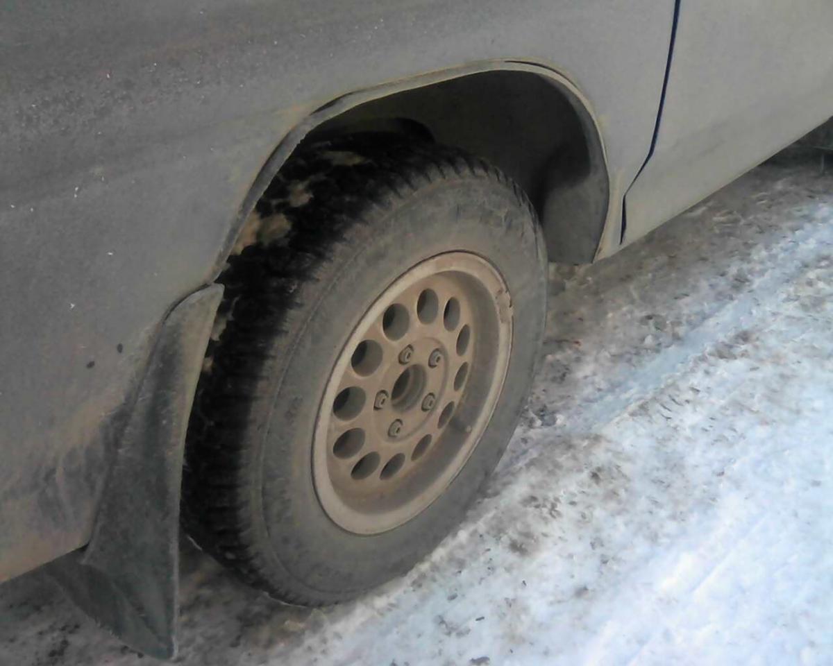

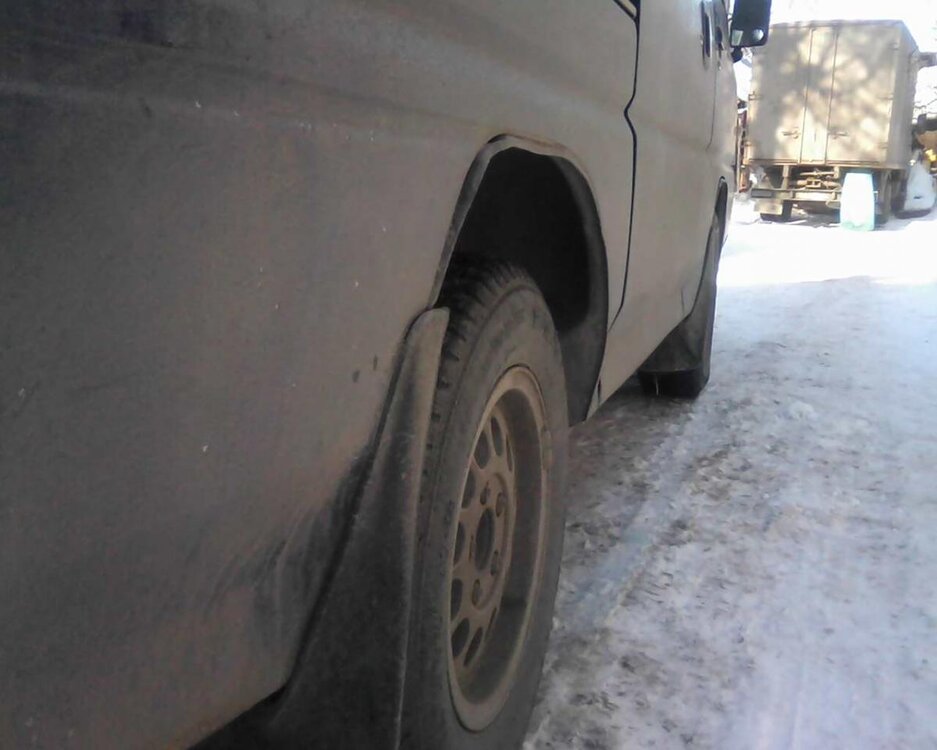

Вот еще задние. Вадим 66, для тебя :))
