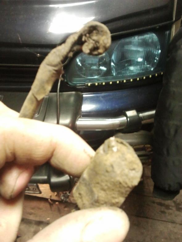

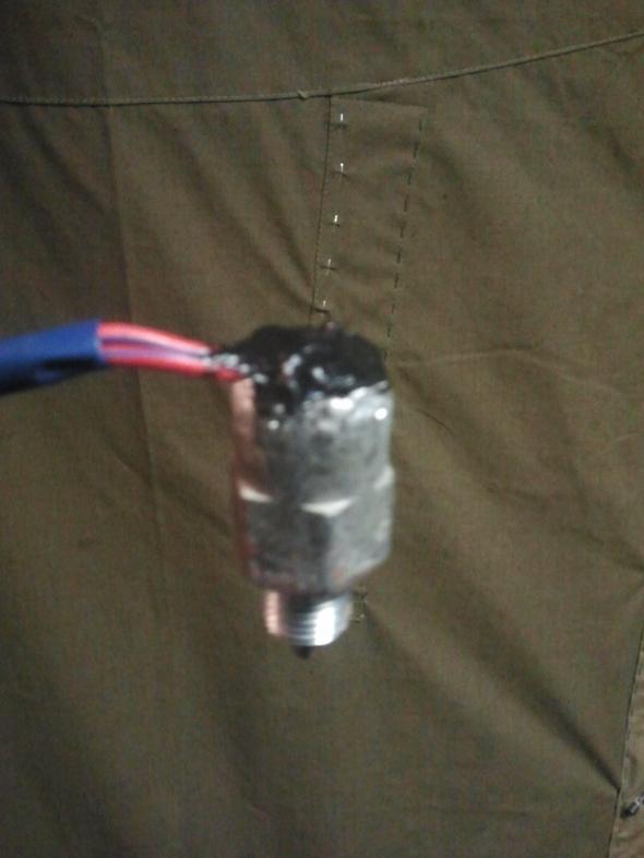

Allexxxei Опубликовано 25 декабря, 2014 Жалоба Опубликовано 25 декабря, 2014 Может кому будет полезно. При езде на заднем приводе индикация передних колёс не моргает (значит вакуумные датчики расположенные под блоком предохранителей в подкапотном пространстве исправны), при включении переднего моста лампы моргали и не тухли (шток пневмопривода работает) но мост включался. Лезем под машину, отсоединяем фишку датчика включения переднего моста и снимаем датчик. При снятии я обломил один провод, второй был давно обломан.Отмочил датчик в бензине. Нажимаю на солдатика чтобы проверить замкнутость, контакта нет. Разбираем датчик. Развальцовываем края датчика (между корпусом контактов и краями корпуса стоит уплотнительное кольцо. Вытаскиваем внутренности. У меня был сломан корпус контактов (его склеил) и загнуты усики контактов в разные стороны. Всё прочистил, контактное кольцо шлифанул наждачной и собрал. нажимаем на солдатика, контакт есть. Припаиваем провода и ставим датчик на место.Выехал с гаража, включаю мост лампочки поморгали и загорелись постоянно. Всё просто. 2 Цитата
KlimCD Опубликовано 25 декабря, 2014 Жалоба Опубликовано 25 декабря, 2014 Allexxxei За "волю к Победе" и руки из нужного места - однозначно, респект. Но датчик (контракт или новый - это уже по обстоятельствам) всё же прикупи. Если "усики" один раз разогнулись - датчик не жилец. И вообще-то, это расходник. Цитата
Allexxxei Опубликовано 25 декабря, 2014 Жалоба Опубликовано 25 декабря, 2014 Allexxxei За "волю к Победе" и руки из нужного места - однозначно, респект. Но датчик (контракт или новый - это уже по обстоятельствам) всё же прикупи. Если "усики" один раз разогнулись - датчик не жилец. И вообще-то, это расходник. Спасибо,финансы появятся положу в запас. Цитата
