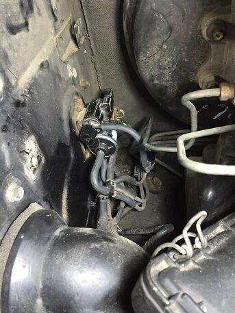

Taurus Опубликовано 15 марта, 2015 Жалоба Опубликовано 15 марта, 2015 Ну ладно... Добрался до клапана который Между системой отключения переднего моста и системой впуска, который белый...клапан забился всякой дрянью...разобрал почистил собрал, ну да хрен с ним. Собсна вопрос знатокам - машина выключена пневмохрень эта которая шток двигает снята, должен ли шток, который выходит с передка свободно рукой передвигаться??? Али нет??? Цитата

john179 Опубликовано 25 июля, 2015 Жалоба Опубликовано 25 июля, 2015 @Alex/S,подскажи по клапану от классики, на третий сосок,котрый под резинкой, который с дырочкой, ты какой шланчик одевал, тоесть откуда он идет, ни как не могу догнать? Цитата

Sireg@ Опубликовано 15 декабря, 2015 Жалоба Опубликовано 15 декабря, 2015 (изменено) Вот тут наш товарищ по несчастью "брат по разуму" хорошо написал и показал про клапана от "классики"... А ещё вот тут... Изменено 15 декабря, 2015 пользователем Sireg@ 1 Цитата

Foxkr1 Опубликовано 12 марта, 2016 Жалоба Опубликовано 12 марта, 2016 Привет всем, тоже сегодня занялся миганием лампочек передней, для начала перечитал весь форум на эту тему, и начал с клапанов оказались рабочие, далее залез под машину там обнаружил три резиновых шланчика состояние не очень поменял первым делом их , не помогло, попробовал менять их местами и случилось чудо мигание прекратилось теперь все включается и выключается как надо. Спасибо всем за советы. Цитата

john179 Опубликовано 7 апреля, 2016 Жалоба Опубликовано 7 апреля, 2016 (изменено) http://www.japancats.ru/mitsubishi/Parts.aspx?ModelId=2fe4635e-c4a1-46db-8526-7c2eb86de55e&UnitId=59D0000C&Title=ALTERNATOR%20%20and%20%20VACUUM%20PUMP только так чето получилось , картинка не грузится и пипец. Трубка идет вдоль клапанной крышки, в самом конце маленькая пипка и есть на клапана, по ссылке картинка должна быть кликабельна нажмеш и перейдеш на тот узел куда он идет. Изменено 7 апреля, 2016 пользователем john179 Цитата
john179 Опубликовано 7 апреля, 2016 Жалоба Опубликовано 7 апреля, 2016 (изменено) http://s019.radikal.ru/i617/1604/d0/fcad0794ae3b.jpg хотя в этой теме куча ссылок и фото. Изменено 7 апреля, 2016 пользователем john179 Цитата
