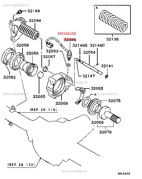

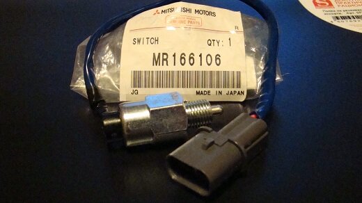

rob bob Опубликовано 28 апреля, 2021 Жалоба Опубликовано 28 апреля, 2021 30.06.2011 в 17:06, dim231179 сказал: Победил сегодня эту проблему. Было следующее: полный привод включался и работал как положено, кардан переднего привода крутился на заведенной машине, но при отключенном переднем приводе мигали передние колеса схематично изображенной машинки. Менял трубочки вакуумников местами, в результате только пропадал полный привод. Поменял местами вакуумные электроклапана, но ничего не помогало. Выкрутил датчик вакуума что внизу на ваккуумнике, но ничего мне это не дало, пока мне не подарил такой же, но исправный датчик Леха Бутик, за что ему большой респект... Сравнив исправный датчик с моим я понял, что мой датчик неисправен т.к. у него есть подвижная часть, которая как оказалось на моем дтчике была нерабочая. Поменял датчик и сейчас у меня при включении полного привода передние колесики начинают светиться мгновенно, а при отключении. мигают 5 сек., потом гаснут. Все работает, как и положенно теперь. Что не может не радовать. А фотки нет ? что за датчик .? Цитата
KlimCD Опубликовано 28 апреля, 2021 Жалоба Опубликовано 28 апреля, 2021 rob bob Это датчик-выключатель MR166106. Цитата

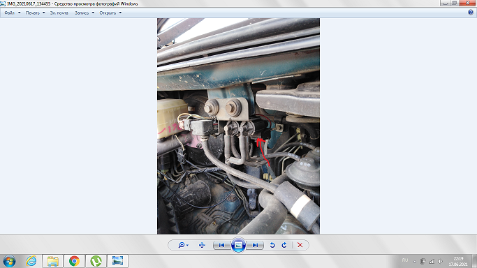

mitchelz Опубликовано 17 июня, 2021 Жалоба Опубликовано 17 июня, 2021 (изменено) ниче не пойму, у меня под блоком предохранителей вот это , это и есть эл.магнитные клапана для переднего моста? Изменено 19 июня, 2021 пользователем mitchelz Цитата
mitchelz Опубликовано 17 июня, 2021 Жалоба Опубликовано 17 июня, 2021 а вот эти эл клапана для чего справа от тормозного цилиндра, (блин не могу фотку больше сюда выложить) Цитата
mitchelz Опубликовано 17 июня, 2021 Жалоба Опубликовано 17 июня, 2021 вот эти для чего работают Цитата

сапёр Опубликовано 19 июня, 2021 Жалоба Опубликовано 19 июня, 2021 17.06.2021 в 19:27, mitchelz сказал: вот эти для чего работают Это ЕРГ клапана. Себе его заглушил, а эти для переднего моста использовал, когда один накрылся в отпуске на море Цитата
Семеныч Опубликовано 19 июня, 2021 Жалоба Опубликовано 19 июня, 2021 18.06.2021 в 01:27, mitchelz сказал: вот эти для чего работают По трубкам, же видно. На заслонки воздушные. Цитата
