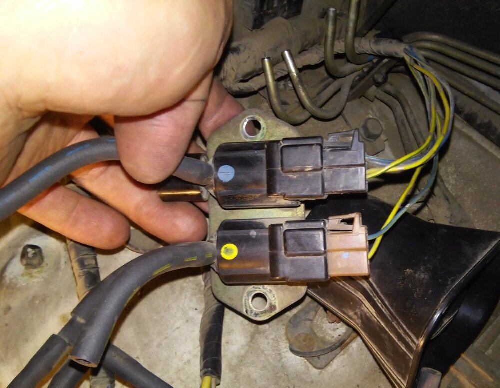

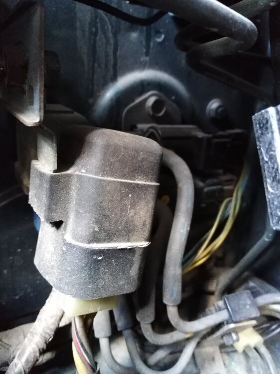

ниче не пойму, у меня под блоком предохранителей вот это , это и есть эл.магнитные клапана для переднего моста?
На переднем плане, реле АБС. За ними клапана 4ВД. По резиновым трубкам смотри.

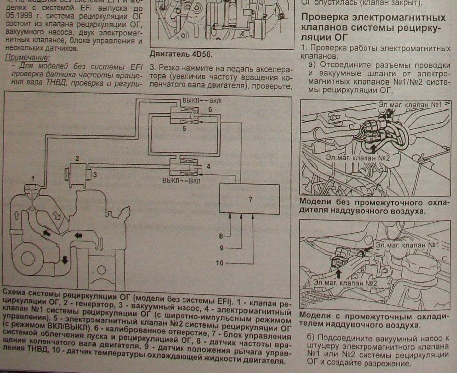

Доброго, ну для полной картинки подскажи если это клоапана егр, то что за  два клапана еще стоят за интеркулером ( я думал это они на егр)

17.06.2021 в 22:15, mitchelz сказал:
Ты смотришь, а не видишь   )))
Вот смотри, я тебе стрелками указал ориентиры:
Вот так выглядят эти клапаны:
21.06.2021 в 15:30, Семеныч сказал:
На кулере, и есть один на ЕГР, а второй на кондишку.
На интеркулере оба клапана на ЕГР.53852150_.jpg.7e809ebed2f39ec42aaca8b8515bfd4d.jpg

38 минут назад, Sireg@ сказал:
спасибо, разобрался, заказал на али новые уже. Дело в том что сам по себе привод и индикация вдруг заработали как положено, и колесики перестали моргать и передний кардан свободно закрутился при 2вд ( лазил под машину ), но счастье длилось где то неделю, потом внезапно все вернулось , начну думаю с замены клапанов.
