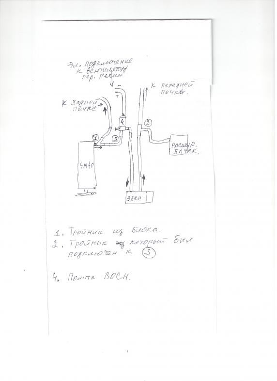

gruskov Опубликовано 3 ноября, 2016 Жалоба Опубликовано 3 ноября, 2016 Прошлым летом, подключив шланги и помпу, погонял лимонную кислоту - сколько же оттуда выплыло... Сейчас - Ташкент. А можно поподробнее, куда помпу ставил, где разрыв делал, как заднию печь участвует, что с родной помпой? . Цитата
Кулибин Опубликовано 4 ноября, 2016 Жалоба Опубликовано 4 ноября, 2016 (изменено) Ого, тема популярна, оказывается) Предложите вариант подключения помпы от Вебасто, пожалуйста. Режим её работы будет постоянным, с включением зажигания? Не станет ли эта доп. помпа быстро выходить из строя? Тут такой момент, у меня стоит переделанный на бензин Эбершпехер, через него качает помпа Бош, но сойдет почти любая. Номера бошевской помпы не помню, но у меня стоит та, которая устанавливалась штатно на мерседес W126, на остальных такие-же. Но это могу и уточнить. Когда проблема циркуляции ОЖ вышла на первый план, сначала задумал подключить помпу автономки через пару диодов или через реле, что бы ее можно было включать и отдельно от автономки, но из-за природной лени руки не дошли), да и понимал что это полумера, борьба со следствием, а не причиной. Автономка подключена в разрыв шланга, который отходит на обе печки и расширительный бачок от ГБЦ, рядом с толстым шлангом на радиатор. Туда же можно и отдельно помпу установить. Режим работы как захочется, можно постоянно вместе с зажиганием, можно и через отдельную клавишу, можно и при включении вентилятора отопителя, вариантов масса, выбирайте как понравится, подскажу как. Сдохнуть она не сдохнет, на Мерседесах вкалывает и не накрывается десятками лет, там она создает постоянное давление для регулировки двумя клапанами в ШИМ режиме. И на Спринтерах с CDI моторами штатно Эбер стоит, как догреватель постоянно работает. А можно поподробнее, куда помпу ставил, где разрыв делал, как заднию печь участвует, что с родной помпой? Это уже к промывке? Тогда так: радиатор у нас латунный, ему лимонная кислота пофигу (в отличие от алюминиевых деталей и радиаторов). Использовался порошок лимонной кислоты, который используется для промывки систем в котельных, соляркой вонял, что-бы не по прямому назначению не использовали. Антинакипин или пищевая тоже сойдет, но если в пакетиках - то дорого, проще поискать лимонную сразу в килограммовой упаковке. Ведро на 10 литров, несколько чайников кипятка, стакан гранул лимонной кислоты, пара шлангов на метр/полтора/два, помпа (была замученная подтекающая), хомуты, тряпка как фильтр на выходе грязной жидкости из печки. Да, еще была проточная вода из скважины, тоже для промывки радиатора изнутри под давлением. Теперь по процессу. Промывал только переднюю, с задней не заморачивался, тоже лень было, да и греет она уже салонный воздух. Снял хомуты и шланги непосредственно с патрубков радиатора печки, что находятся на моторном щите над двигателем. Снимать аккуратно, патрубки легко смять, потом подтекать будут. На патрубки надел шланги, для начала в обратку печки давление из водопровода, несколько раз то в одну сторону, то в другую. Выплыло оттуда достаточно много барахла. Потом на табуретку перед капотом (что бы легче помпе продавить воду было) ведро с кипятком из чайника и лимонной кислотой, в процессе раствор менял пару раз на свежий, к одному шлангу помпу, и опустил ее патрубок в жидкость, что бы крыльчатка её захватила. На выход другого шланга тряпку как фильтр, что бы мусор не лез снова в помпу. Набралось твердого осадка с пол-стакана, не считая растворенного в кислоте, раствор принял цвет разбавленного кофе. В процессе промывки несколько раз менял направление потока, путем переподключения помпы к другому шлангу. Ну и в заключение помыл проточной водой пару раз туда-сюда. Все заняло пару часов. Результат меня удовлетворил, поэтому и с задней не заморачивался. Если чего упустил - спрашивайте. Изменено 4 ноября, 2016 пользователем Кулибин 2 Цитата
Сергей-Иркут Опубликовано 4 ноября, 2016 Жалоба Опубликовано 4 ноября, 2016 (изменено) @Кулибин, Тоже прикупил б/у Эбершпехер дизельный и с отдельной помпой БОШ. И вот изучаю варианты подключения помпы. Понравился Ваш вариант подключения помпы к передней печке и на постоянку. Так наверное. Если что, вопрос по эл.подключению всего догревателя задам. Изменено 4 ноября, 2016 пользователем Сергей-Иркут Цитата
