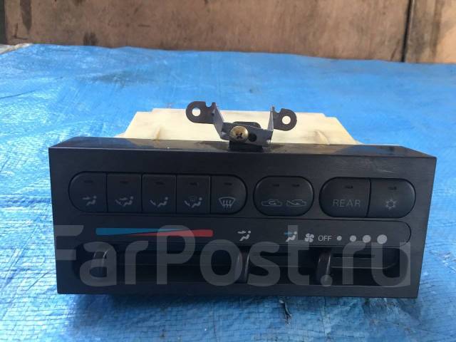

АЛЕКСЕЙ222 Опубликовано 25 ноября, 2017 Жалоба Опубликовано 25 ноября, 2017 @jenek13806 рычаг средний на тепло поставь Цитата
jenek13806 Опубликовано 25 ноября, 2017 Жалоба Опубликовано 25 ноября, 2017 АЛЕКСЕЙ222 он стоит на тепло.у меня другие машины были и такого не было,а тут дядя говорит у него на кантере так положено было с завода.вот я и задумался не ужеле на делике так положено Цитата
АЛЕКСЕЙ222 Опубликовано 26 ноября, 2017 Жалоба Опубликовано 26 ноября, 2017 @jenek13806 у тебя так повернут средний? Цитата
gluk Опубликовано 26 ноября, 2017 Жалоба Опубликовано 26 ноября, 2017 Вот как на фото средний рычажок на белой стрелке должен дуть горячий из центральных воздуховодов. Если переставить на синюю стрелку то должен дуть холодный. Если не так то что то не исправно. Скорее всего тросик идущий к заслонкам или сами заслонки. Цитата
jenek13806 Опубликовано 26 ноября, 2017 Жалоба Опубликовано 26 ноября, 2017 во во АЛЕКСЕЙ22 так и стоит,вот я так и думал как gluk написал что то не исправно.придется полазить там.спасибо,а то меня сильно сомнения брали что так и должно холодом гнать. Цитата
АЛЕКСЕЙ222 Опубликовано 26 ноября, 2017 Жалоба Опубликовано 26 ноября, 2017 Тросик значит слетел Но скорее всего оболочка наружная из пистона вылетела Цитата
benzovoz Опубликовано 26 ноября, 2017 Жалоба Опубликовано 26 ноября, 2017 Ну не знаю как на мех приводе, а на климате холодный из центральных отверстий, до этого два галанта было то же с климатом и тоже холодный, а по бокам теплый Цитата
miTRI4 Опубликовано 27 ноября, 2017 Жалоба Опубликовано 27 ноября, 2017 у меня на климате по центру дует теплый как по бокам Цитата
jenek13806 Опубликовано 27 ноября, 2017 Жалоба Опубликовано 27 ноября, 2017 спасибо.в выходные будет время разберу,посмотрю что там к чему Цитата
