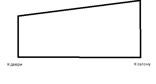

norega Опубликовано 18 октября, 2011 Жалоба Опубликовано 18 октября, 2011 Уже не первый раз слышу "взял, перевернул скобу - и все ништяк". Как??? У меня скоба имеет вид как на картинке, каким образом ее перевернуть можна??? Цитата
Shadow from St.Peterburg Опубликовано 18 октября, 2011 Жалоба Опубликовано 18 октября, 2011 norega, это кирпичеводы переворачивают, на булках скоба со скосом, дверь потом не откроешь )) Цитата

Shadow from St.Peterburg Опубликовано 19 октября, 2011 Жалоба Опубликовано 19 октября, 2011 viking79, переверни и закрой дверь. Получишь много радости, пытаясь ее открыть. Я наступал на эти грабли, больше не хочу. Верное положение петли только одно. norega, купи петлю от матиза, она подходит. Цитата
viking79 Опубликовано 19 октября, 2011 Жалоба Опубликовано 19 октября, 2011 Shadow from Omsk, Ну если,верное положение,как на картинке у ;noreg: То на данный момент,у меня так.А изначально было не правмльно.Т.к.данный авто мной приобретён недавно,возможно это скобу уже крутили,но потёртостей с низкой стороны скобы,мной обнаружено небыло... Цитата
