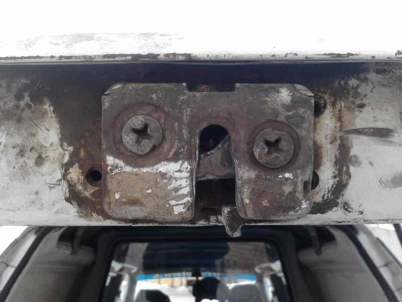

norega Опубликовано 19 октября, 2011 Жалоба Опубликовано 19 октября, 2011 Shadow from Omsk, Daewoo Matiz?? Вот это: Фирма Артикул Инф. Описание Нал. Ожидаемый срок, дн. Помощь Цена Запрошенный артикул Daewoo 945 804 77 Фиксатор замка двери багажника 1 1 104,63р. Цитата
Shadow from St.Peterburg Опубликовано 19 октября, 2011 Жалоба Опубликовано 19 октября, 2011 norega, просто сказал по тому, что видел его в магазине за 50р. Цитата
solodim Опубликовано 20 октября, 2011 Жалоба Опубликовано 20 октября, 2011 а я попробовал жидкие гвозди "Момент" - ни хрена не приклеили эти рёбра. Поматерясь купил проверенные Liquid nails самые обычные - сильной фиксации - вот эти держат полгода уже и нормально - не гремит. А замок надо смазывать - только смазав я получил интересную вещь - захлапываешь дверь, кнопочка бздынь и опускается. Особенно весело, если сзади завалено... Только сигнализацией поднять можно. Но как-то справился... Цитата

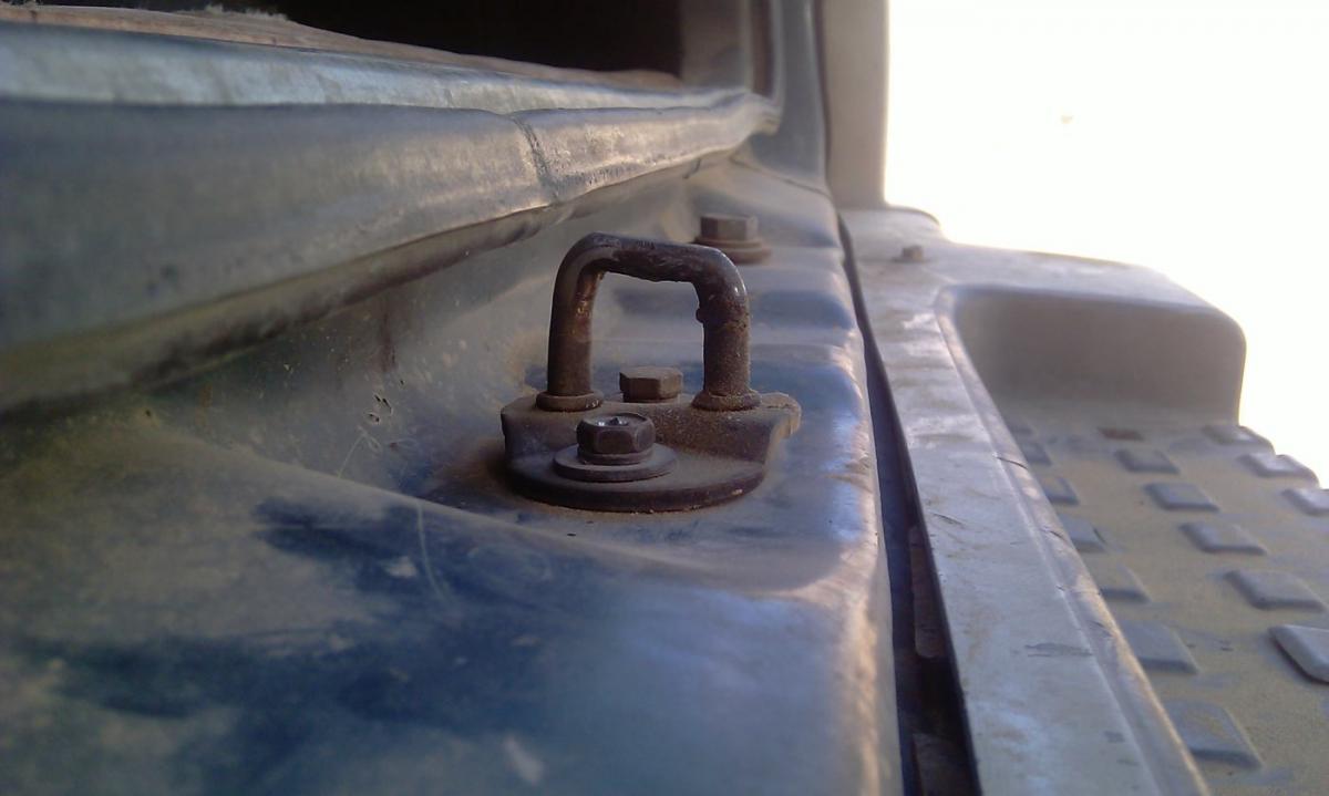

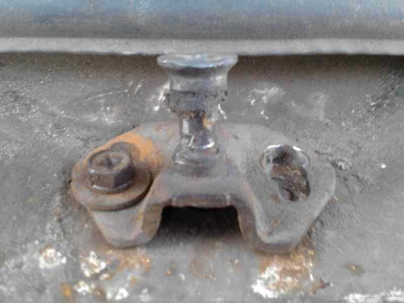

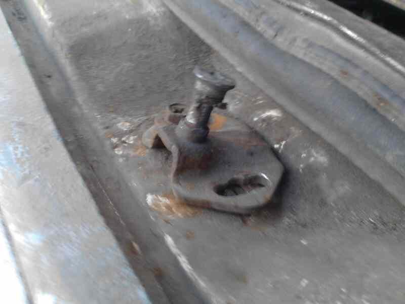

Abraham29ru Опубликовано 22 февраля, 2012 Жалоба Опубликовано 22 февраля, 2012 Добрый день! На моем Л400 на задней двери установлена вот такая петля, явно не родная. Естественно, хотелось бы отремонтировать... Но вот не знаю от какой машины эта деталька? Скорее всего от советской, может кто подскажет?? Цитата
Aeroradist Опубликовано 23 февраля, 2012 Жалоба Опубликовано 23 февраля, 2012 Но вот не знаю от какой машины эта деталька? Скорее всего от советской, может кто подскажет?? Похожа на бесшумный замок от девято десятого семейства АвтоВАЗа Цитата
Abraham29ru Опубликовано 23 февраля, 2012 Жалоба Опубликовано 23 февраля, 2012 Еще 2 фотки, а то размер ограничен.Может так с замком понятнее будет! Цитата
Shadow from St.Peterburg Опубликовано 23 февраля, 2012 Жалоба Опубликовано 23 февраля, 2012 @Abraham29ru, замок тоже не булковский. Цитата
Abraham29ru Опубликовано 23 февраля, 2012 Жалоба Опубликовано 23 февраля, 2012 Да что всё тут не родное, и так понятно по "ненужным" отверстиям. Пока проблема не решена, ждем(. Заходил в магазин, такого рода планок от советских машин не нашел, буду искать дальше. Дверь тарахтит сильно, сил нет. Запихал тряпку, вывернул резинки регулировки прижима до упора, лучше стало, но ненамного... Цитата
Shadow from St.Peterburg Опубликовано 23 февраля, 2012 Жалоба Опубликовано 23 февраля, 2012 @Abraham29ru, дверь может тарахтеть по разным причинам, возможен люфт в скобе замка, возможно, что отошло крепление ребер жесткости и теперь тарахтят они - надо снять обшивку двери заглянуть внутрь, сразу будет видно. Еще как вариант, могут тарахтеть сидения третьего ряда, очень похоже на дверь, но не она. Цитата

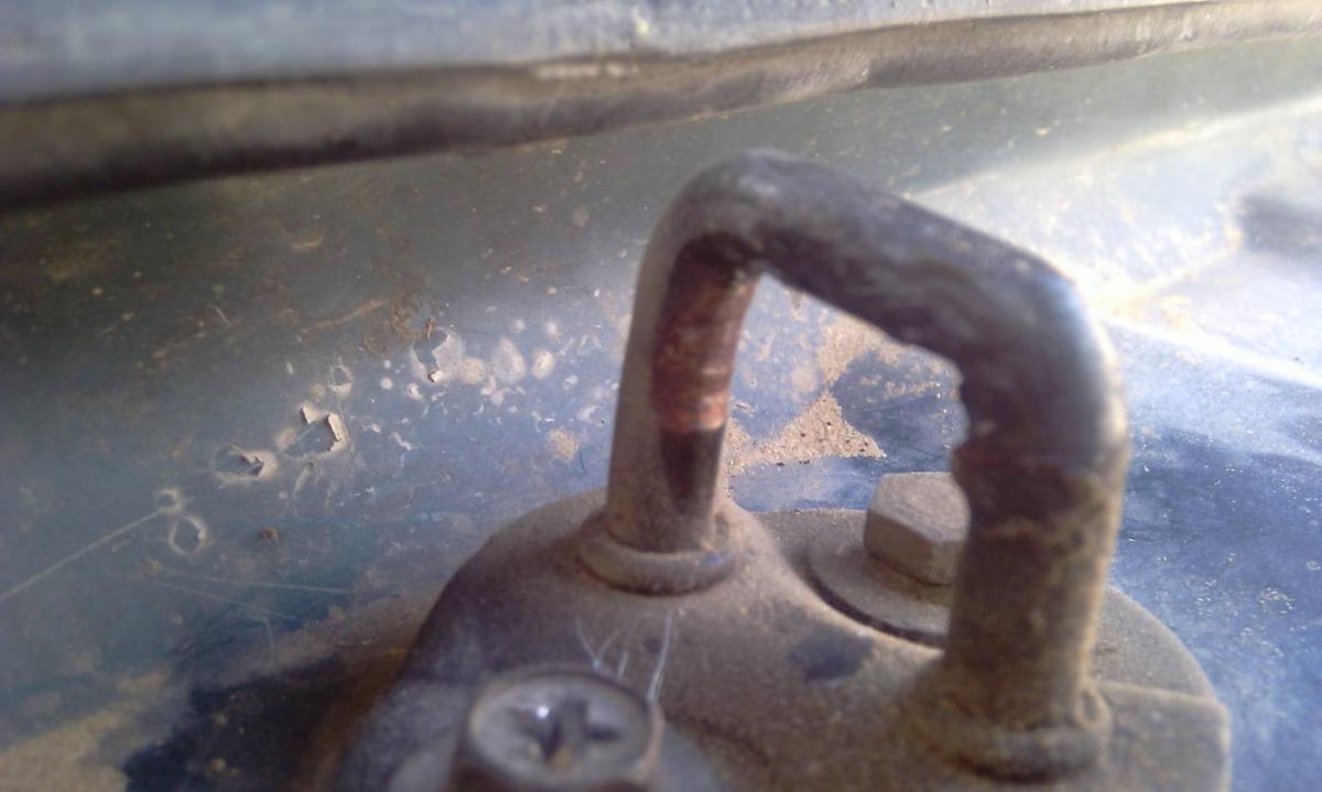

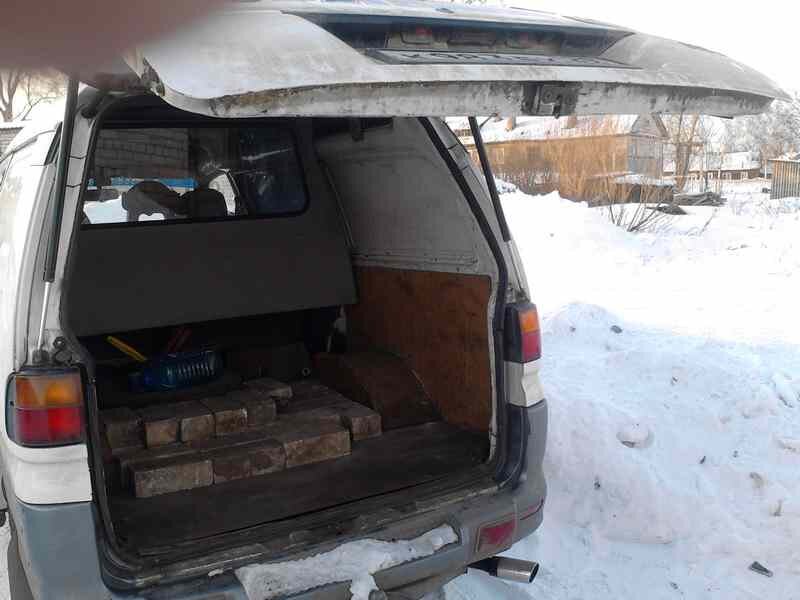

Abraham29ru Опубликовано 23 февраля, 2012 Жалоба Опубликовано 23 февраля, 2012 @Shadow from Omsk, это понятно, ветку форума читал, вариантов масса. Но и начал с самого простого - с петли. Как видно на фото - выработка против стандартной около 3мм, если не больше, +вырван правый болт крепления петли (фото 1 и 2), что вибрацию явно не уменьшает... При подергивании двери в закрытом состоянии явно ощущается люфт, отсюда и шум, наверно. (Точнее, я на это надеюсь, т.к. запенивать или клеить машину желания никакого нет, ибо лучше сварки клея нет). Ну а с третьим рядом сидении... Его нет в комплектации грузовой фургон, на 4 фото видно. Цитата
Abraham29ru Опубликовано 27 февраля, 2012 Жалоба Опубликовано 27 февраля, 2012 Похожа на бесшумный замок от девято десятого семейства АвтоВАЗа Оно. Спасибо за помощь! Цитата

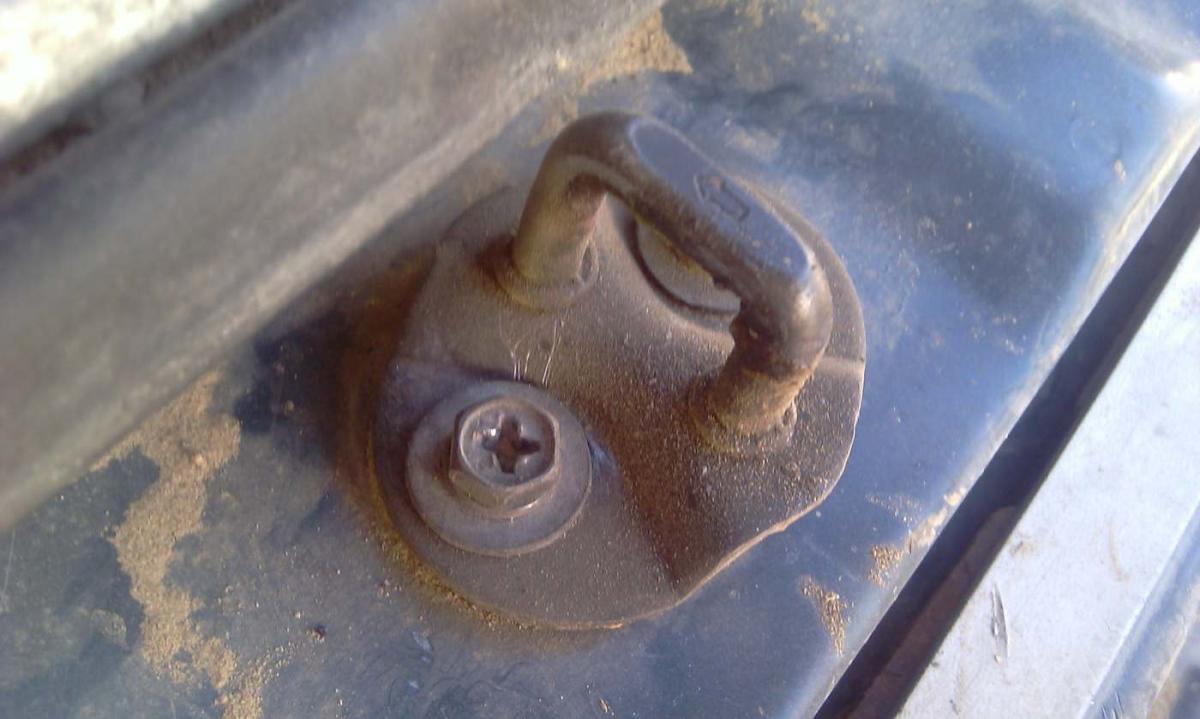

N181 Опубликовано 11 июня, 2012 Жалоба Опубликовано 11 июня, 2012 Проблему с наполовину сточившейся скобой,решил так:Открутил-развернул-закрутил.Никаких нареканий,пока нет viking79, переверни и закрой дверь. Получишь много радости, пытаясь ее открыть. Я наступал на эти грабли, больше не хочу. Верное положение петли только одно. взял, перевернул,получил много радости дверь закрывается и открывается просто оффигительно Цитата
Shadow from St.Peterburg Опубликовано 11 июня, 2012 Жалоба Опубликовано 11 июня, 2012 @N181, у кирпича и булки разные петли замка задней двери. Цитата
N181 Опубликовано 11 июня, 2012 Жалоба Опубликовано 11 июня, 2012 @Shadow from Omsk, а у @viking79 то кирпич однако Цитата
N181 Опубликовано 11 июня, 2012 Жалоба Опубликовано 11 июня, 2012 это кирпичеводы переворачивают, на булках скоба со скосом, дверь потом не откроешь на кирпиче она тоже со скосом и даже стрелка(видимо направление установки) отштампована, долго сумневалси переворачивать или не стоит париться Цитата
Shadow from St.Peterburg Опубликовано 11 июня, 2012 Жалоба Опубликовано 11 июня, 2012 @N181, воввзможно повезло, я дважды наступал на грабли - больше не хочу Цитата
N181 Опубликовано 13 июня, 2012 Жалоба Опубликовано 13 июня, 2012 (изменено) перевернул видно стрелку тут видна выработка P.S. а может она раньше неправильно стояла? Изменено 13 июня, 2012 пользователем N181 Цитата
Девяткин Опубликовано 14 июня, 2012 Жалоба Опубликовано 14 июня, 2012 въехал жопой в столб. въехал нормально, что дверь заклинило заднюю. вытянул- починил. и дверь сзади перестала побрякивать, да и закрываться стала легко. Какой то у вас не гуманный способ регулировки задней двери Цитата
MaLeR(R) Опубликовано 14 июня, 2012 Жалоба Опубликовано 14 июня, 2012 P.S. а может она раньше неправильно стояла? А может она вообще неотсюда? На машине их три вида, не считая вероятности, что петля даже не от кирпича. Место крепление у всех одинаковое. Цитата
N181 Опубликовано 14 июня, 2012 Жалоба Опубликовано 14 июня, 2012 А может она вообще неотсюда? фото есть, кто знает пусть скажет P.S.но открываться и закрываться стала хорошо + пропал мерзкий звук болтающегося на петле язычка замка(как он меня за..бал за все года эксплуатации авто) Цитата
MaLeR(R) Опубликовано 14 июня, 2012 Жалоба Опубликовано 14 июня, 2012 Позырил у себя, петля выражено несимметрична. Видимо у тя от боковой двери стоит, по этому удалось развернуть. Вообще износ там ниначто не влияет, если правильно отрегулированы буфера и сам замок. Цитата
N181 Опубликовано 15 июня, 2012 Жалоба Опубликовано 15 июня, 2012 у мну она тоже со скосом, ща стоит нижним краем к двери Цитата
дедушка Опубликовано 15 июня, 2012 Жалоба Опубликовано 15 июня, 2012 Пока не заменил петлю, ставил и так, и этак. Все работает. На булке с кирпичем одинаково все с замками. Может, работа замка была некорректной из-за поношенного замка? Цитата
Quat Опубликовано 18 июня, 2012 Жалоба Опубликовано 18 июня, 2012 А я переворачивал... наваривал.. наварку разбивает за раз, два по гравийке хреновой, перевернул, подсунул под резинку провод, держится чуть поболя, сегодня опять чета уши подзакладывает, видимо выработка опять после ралли) Короче дверь огромная + играет кузов достаточно весело = гемор Цитата
