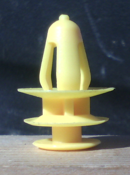

Блин кто знает, на каких клипсах держится обшива задней двери, по каталогу идет два вида клипс двойная MR 227690 -6штук и простая MB 317746-10 штук, если с простой все понятно, то что с двойной???? может есть у кого такая клипса под рукой снимите пжст размеры, чтобы купить аналог.
Я на авторынке брал от Нисанна не знаю какого, по 15 р за штуку.немного тесноватая, но в двп лезит если аккуратненько отверткой помогать.
на втором фото кстати я неправильно отверстия сделал, обшивка старая была прикрепленна саморезами частично и я не глядя под кальку её скопировал, в итоге горизонтальные дырки не совпадают... хотя обшивка вроде как родная, хз почему так, буду новую делать.
нашел вариант замены двойной клипсы, что крепят обшиву по вертикальным сторонам, поставил, все замечательно,
не бренчит не звенит
