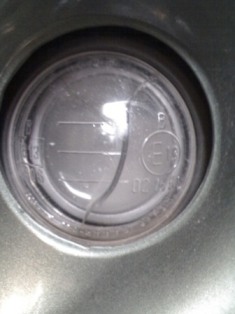

polkan Опубликовано 21 мая, 2009 Жалоба Опубликовано 21 мая, 2009 самый шустрый путь для тебя думаю: снять стекло второе, и походить по развалам (магазинам) в поисках аналога... либо попробовать изготовить оное с оргстекла... а вообще если бы меня касалось... то я поставил бы на дуги большие туманки и "башка не болел" Цитата
-=MAXDIE=- Опубликовано 21 мая, 2009 Жалоба Опубликовано 21 мая, 2009 А коды какие вылетают по 80249L и 80249R? Может, проще заказать, если цена вопроса адекватная? Цитата

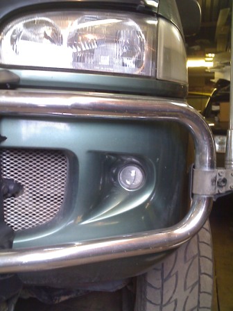

DOLAX Опубликовано 21 мая, 2009 Автор Жалоба Опубликовано 21 мая, 2009 1. Почему я хочу эти туманки - потомучто у меня в этих местах стоит какйто нереальный колхоз, который к тому же разбит. Он достался вместе с машиной. Если его убрать - останутся дырки в бампере, их конечно можно залепить - это самое простое. 2. Разборов у нас нет. А эти фары на разборе в соседнем городе, их я не взял, поэтому в руках у меня ничего нет. 3. Коды никакие не дает, там либо сцыла кривая, гонит на другую запчасть; либо пишет, что в этой комплектации такой фичи нет. Если б нашел код и цену не спрашивал бы здесь. 4. Туманки на кенгур канечно гуд - только колхозить особо не хочется, а оригинал надо еще найти, а если найдешь, то денег отдашь не малых, учитывая ту дыру где я живу. Короче тему можно наверно грохнуть, результата все равно нет. Цитата
DCG Опубликовано 21 мая, 2009 Жалоба Опубликовано 21 мая, 2009 Завтра полезу фотографировать проставки передние, заодно и противотуманки сниму и с фотографирую может номер найду. У меня тоже одностекло треснуло, стал искать замену и вот что выяснил точно такие же противотуманки делает "депо" или им подобный ,точно не помню название. Делают помойму для лансера японского, отличается кронштейном крепления к кузову, а сама фара точно такая и стекло там рефленое изнутри а у меня оно ровное. Говорю об этом уверено потому что держал ее в руках, случайно увидел на рынке в южном порту. Стоимость бала что то в районе 2000р. за штуку. Светя кстати хорошо при 35ватах, со своей функцией справляются. to DOLAX могу у тебя их забрать если не надумаешь ставить ( на змену стекла у своей) Цитата
-=MAXDIE=- Опубликовано 21 мая, 2009 Жалоба Опубликовано 21 мая, 2009 Ты, наверное, не понял вот такие противотуманки на дуги являются штатными для дорестайлинговых булок и вовсе никакой не колхоз. Прибивать мы ничего не будем. Может, придут последователи с аналогичной проблемой. Всё-таки мне теперь самому интересно ХОТЬ У КОГО-НИБУДЬ доступны коды по капсу (ASA) с этого рисунка? Цитата

polkan Опубликовано 22 мая, 2009 Жалоба Опубликовано 22 мая, 2009 вот долез до своей АСА... и оно мне выдало код MR582000 однако так же я выяснил что для PE8W оно ставится с 2002 года и не раньше... так что ишшо вопрос что есть колхоз по екзисту MR 582000 Фара противотуманная, передняя левая Поставка из наличия со склада поставщика в необходимом количестве 16 11 596,67р. Добавить в корзину хотя код одинаков и для левой и для правой (по АСА) Цитата
DOLAX Опубликовано 22 мая, 2009 Автор Жалоба Опубликовано 22 мая, 2009 Ув. MAXDIE, Я ПРЕКРАСНО ЗНАЮ, ЧТО ЕСТЬ ОРИГИНАЛЬНЫЕ ТУМАНКИ НА КЕНГУР НА ДОРЕСТАЙЛ, и если вы внимательно читаете посты, то можно заметить, что достать их проблематично, а городить что-то неродное желания не возникает. И в экзисте я их не нашел кстати, так же как и кенгур. я также не думал, что бывают штатные туманки в бампер на дорестайл, но у видел их своими глазами. Отсюда напрашивается мой вывод ДЛЯ ДОРЕСТАЙЛА: что для правильного руля, у которго есть кенгур, туманки висят на нем, только у меня создалось впечатление, что на Super exceed их в стоке нет (т.к. даже нет кнопки на панели) Для левого руля, у которого в стоке нет кенгура, туманки идут в бампер. Имхо логично, тем более можно провести аналогию с послерестайлом, у которого пропал кенгур и ПТФ соответсвенно переехали в бампер. Цитата
polkan Опубликовано 22 мая, 2009 Жалоба Опубликовано 22 мая, 2009 DOLAX, блин! дай чтоле свой номер кузова?... а то спор ни о чем... КАПС реально выдал инфу о том, что на такие кузова (PE8W) туманки в бампер ставились с 2002 года! может быть (и даже наверняка) они тебе не подойдут, так как послерестайлинговые туманки больше диаметром... и вообще есть тема где СПЕЦИАЛЬНО люди спрашивают про номера деталей. ЗЫ я бы туманки по 11.5 тыс рублей никогда и не покупал... не стоит оно того (стоковое), а взял бы реальный комплект противотуманок (даже может и дороже), который будет мне помогать в тумане Цитата

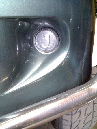

melPV Опубликовано 17 января, 2013 Жалоба Опубликовано 17 января, 2013 (изменено) Приветствую. Хорошо темку не грохнули . Тоже столкнулся с такой проблемкой. Рассказываю. Товарищ подогнал мне эти самые штатные противотуманки (маленькие линзованные по углам в бампере стоят). Давно на такие заглядывался, хочу их в свою делку замострячить. В одной из них треснуто внешнее стекло. Нашёл в эксисте (думал что оно) заказал. Ёпрст пришёл корпус металлический от неё (MR 192403 Кожух фары), оказалась не то заказал 1400 р коту под хвост! Полез опять в эксист нашёл уже вроде бы стекло, но есть сомнения вдруг это внутренняя линза? Вот код - MR 192404 Lens, fr fog lamp (3225 р). Помогите плиз разобраться и вот схемка на ней тускло выделен номер 80243 с предполагаемым стеклом: P.S. И ещё если это действительно стекло, то получается, что номера линзы на схеме уж точно нет, и если ей хана то её точно отдельно не закажешь.. Удалил из этого сообщения схемку, дальше (собщение 51) добавил её-же с поправкой. Изменено 17 января, 2013 пользователем melPV Цитата
D-mitriy Опубликовано 17 января, 2013 Жалоба Опубликовано 17 января, 2013 Ну и ценник! а ты не задумывался почему стекло не целое????? я практически уверен, что лампочку туда надо 35W, а не 55W как у нас принято, от которой стекло перегревается и лопается, во всяком случае ряд экспериментов с линзованными туманками на других авто привели именно к таким плачевным результатам. Причем нелишним будет сказать, что света от них - хрен, да лука мешок. Возьми у Вовы анфогивена превосходные светодиодные " болты" как раз в эти кармашки и наслаждайся жизнью, так они хоть в качестве ДХО прокатят. Цитата

D-mitriy Опубликовано 17 января, 2013 Жалоба Опубликовано 17 января, 2013 Точно? а чего ж тогда им надо? у тебя, Саш, не лопнутые? в моих и PIAA и IPF линзах на марке и спринтере стекла лопались, причем в первой же луже, но на таких авто они слишком низко, мож в Деле они повыше? 55 ты сам ставил? или с Японии пришли? у меня есть сейчас офигенные PIAA, в стоке у них были 35 вт, но их сильно встряхнуло, а в продаже у нас только 55, а с ними боюсь хана будет моим светилкам. Цитата

melPV Опубликовано 17 января, 2013 Жалоба Опубликовано 17 января, 2013 (изменено) Да я понимаю, что новые они пипец дорогие, но у меня то они уже есть даром)). И всё в отличном состоянии...немного краска попортилась да подржавевел метал, кое-где....щас профилактику закончил, теперь как новенькие. Осталось только это грёбанное стёклышко найти. И кстати штатно там стоят японские лапочки на 55 Вт. Я согласен, что раз так часты расколы этих стёкол, то естественно это происходит скорее всего из-за перепада тепературы.....Но может быть получится в них ксенон вкорячить. Слышал, что так делают и свет становится отличный. Никто не ответил на главный вопрос та деталь с эксиста, что я выложил, по вашему внешнее стекло или нет? Сегодня получил ответ с эксиста от своего менеджера (писал ему сообщение с просьбой помочь выяснить этот вопрос). Он ответил, что думает что стекло отдельно заказать нельзя. Плин, но на картинке ведь очень даже кажется, что это оно отдельно. dmig, спасибо за ссылочку, но там не понял цена модуля это за пару? Кто-то там этот вопрос задал, но остался без ответа. Если за пару,то ценник получается даже дешевле, чем за предполагаемое мное стекло с эксиста. Но думаю врядли цена за пару. P.S. Да и хочется родное японское поставить Изменено 17 января, 2013 пользователем melPV Цитата

D-mitriy Опубликовано 17 января, 2013 Жалоба Опубликовано 17 января, 2013 @melPV, ты предполагаешь, что номер 80243 на картинке и есть линза? вот мне например тоже также сдается. Цитата
D-mitriy Опубликовано 17 января, 2013 Жалоба Опубликовано 17 января, 2013 если уж очень надо, дай ссылку именно на схемку, могу в японии запросить уточнение, цену и наличие ес-но! и что-то мне не понятно, стекло и линза - не одно и тоже???? непонятна!!!!! сфотай свою фару в разборе и сравни, и тебе и нам сразу станет все ясно!!!!! Цитата
