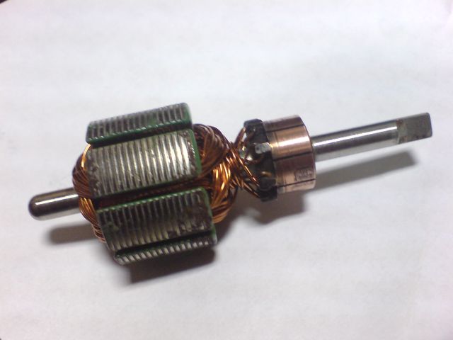

Это якорь, тут всё понятно:

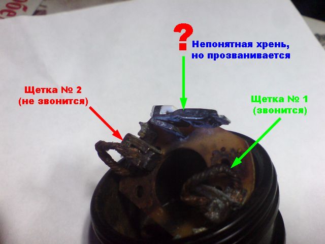

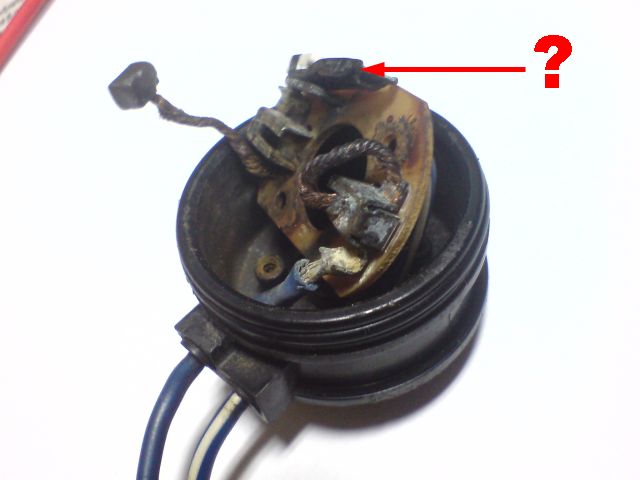

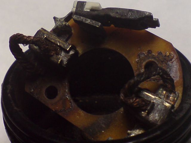

А для чего вот эта "фигня" (обозначена стрелкой на фотке)? Сразу говорю, я не электрик, поэтому вопрос может показаться ламерскими. Тем не менее, Павел тоже не смог сказать "шо цэ таке".

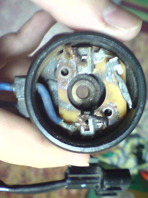

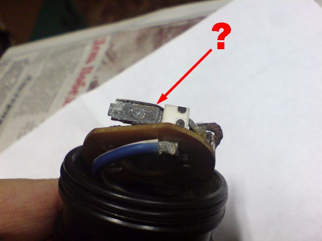

Сбоку видно, что контакт второго провода (сине-белый) с фишки приходит именно на "непонятную фигню":
Первая щетка, которая никак не касается "непонятной фигни" прозванивается, как и сама фигня. Вторая щетка не прозванивается.
Подскажите, что со всем этим делать, чтобы оживить?
P.S. Первая мысль, которая посетила: отпаять и выкинуть нафиг "фигню", а сине-белый провод припаять напрямую ко второй щётке. Чё, плохая идея? :wacko:
Кстати, в сообщении Alf на которое я дал выше ссылку написано загадочное (для меня): "отдал электрику, он напрямую запаял термопредохранитель внутри этого девайса, сказал что он от влаги и возраста на...лся"
Вопрошаемая мной "фигня" не есть случаем этот самый термопредохранитель и что будет, если его того... как я выше написал в P.S.?
Двигатель по времени работает примерно 1-1,5 сек, и скорей всего за счет термопредохранителя отключается. Без него если передержать, можно движку спалить.

фигня похожа на диод. Надо прозвонить в прямом и обратном направлении. Я не думаю, что японцы будут доверять время работы какого-либо устройства столь примитивному терморегулятору ...
вообще на подобных высокооборотистых маторчиках ставятся конденсаторы пламагасители (чтоб щётки меньше искрили) спокойно выкидываются и всё работает. Но по фотке плохо видно, чо это такое, но по любому можно выбрасить нафиг если всё остальное рабочее то никак на работу не повлияет. И между ламелями якоря иглой почисть перед установкой.
