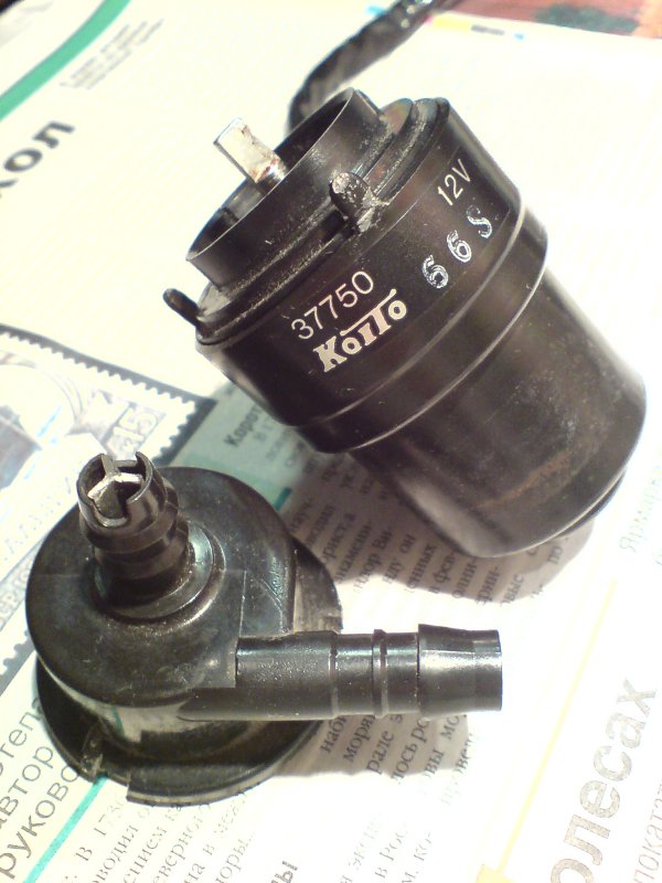

У меня эта фигня вообще развалилась и неконтачила. Это Термо предохранитель. Моторчик и без него работает отлично, а 1,5сек.работы моторчика задоется релюхой которая стоит под поддоном акумулятора.
а щетки можно переточить с любых прижелании. Я брал с жигулевского генератора 10раз напильником шеркнул и получил нужный размер.

В итоге ненужную деталь (сошлись, вроде, что это термопредохранитель) выкинули, провод припаяли напрямую на щётки. Моторчик был вычищен и заработал. Тому было по меньшей мере 3 свидетеля из клуба. :)
Теперь будем посмотреть насколько долго его хватит.

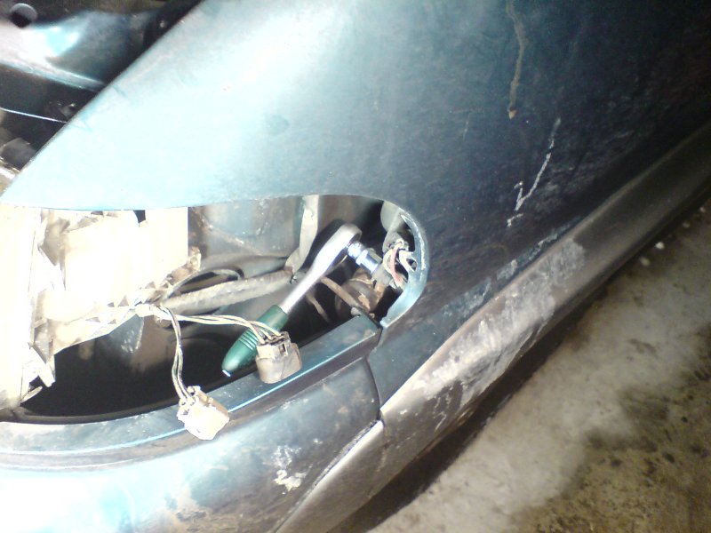

Кстати, доступ к моторчику омывателя открывается очень легко путём откручивания 1 самореза, держащего левый поворотник, и выдёргиванием последнего по направлению движения автомобиля. После чего моторчик, как на ладони:

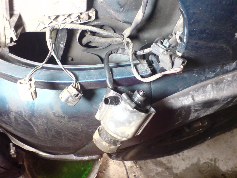

Далее моторчик откручивается вместе с держащим его хомутом и выдёргивается из бачка (не потеряйте прокладку! и лучше предварительно слить содержимое бачка):
Снимаем с моторчика металлический крепёжный хомут, презерватив и вот он, красавец:

Всем доброго времени суток. Подскажите какое давление создает моторчик Koito, тот что указан на фото выше. На моей булке стоял такой же, (я так понимаю он у всех такой стоит). Беда та же что и у всех, сгнил заржавел итд, у меня  вдобавок ко всему этому еще и лопнул корпус крыльчатки, в общем моторчик пришел в негодность. Долго шатался по просторам интернета, но технические характеристики этого насоса не нашел. Все рекомендуют поставить от ваза 2110 или от волги, мол стоят копейки и работают нормально(ну на самом деле так и есть стоят у нас они 1000 тенге, а вот как работают не знаю).
На каком то из форумов кто то написал что такие насосы давят до 6 атмосфер, за счет такого давления и отмывает грязь с фар, мол меньше ставить будет ссать.  Нашел насос с какой то иномарки- давит 3.5 очка. Вот и не знаю как быть. Ваз 2110 давит 2.5, волга тоже около того. боюсь этого будет мало.  Может у кого есть опыт с данной проблемой. Подскажите плиз
