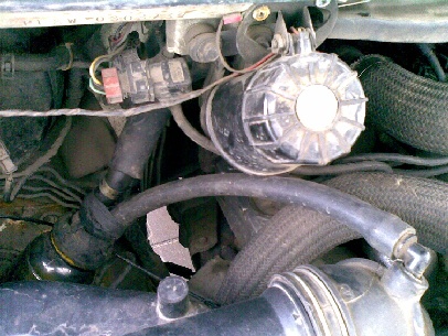

Берешь маслосборник и ставиш между сопуном и воздуханом у будет тебе чистый воздухан.
Доброго времени. Подскажите плиз что из себя представляет этот маслоуловитель?
У меня через сапун закидывает в турбину масло,оттуда в интеркуллер(залит маслом внутри),причем, осадок масла в воздухозаборике пальцами растираю и чувствуется что то типа песка что ли,как такое может быть? И есчё такой момент:когда патрубок снял(тот который на турбину идёт с воздухозаборника) там в турбине типа крыльчатки стоит на входе я её туда сюда подёргал а там люфт ощущается хороший.В связи с этим вопросы:
-этот люфт означает что пипец турбине,или норма?
-можно ли с таким дефектом ездить(люфт и масло)? или срочно менять?
-Какие симптомы что турбине песец?
-И откуда твёрдые частицы в осадке масла в воздухозаборнике турбины?
Извините что так много вопросов,просто далеко ехать надо и ОЧЕНЬ нужен Ваш совет.Заранее спасибо.
Я сам маслоуловитель делал, шланг с сапуна делал длинее (на самое дно банки), из банки в воздухан короче, между разницей запихиваем губку.... Общем где то так!
Изменено пользователем ANDR2
Спасибо,тож попробую такой сделать. А банку соответственно герметичной надо делать?
Желательно, я обматал всё изолентой, а то при интенсивном пидалировании, пойдёт дым и всё в салон. На шланг от сапуна я нанизал сначало металическую сетку(для мытья посуды) а потом губку. Многие просто кидают под машину или засовывают шланг в бутылку
P.S. Но это не выход, надо или турбину менять или двиг ремонтить!
Вот несколько вариантов решения данной проблемы с нашего форума, а вот варианты с казахского форума. Сам думаю попробовать что нибудь :).
а турба то тут при чём? с сапуна двигателя же масло летит...
