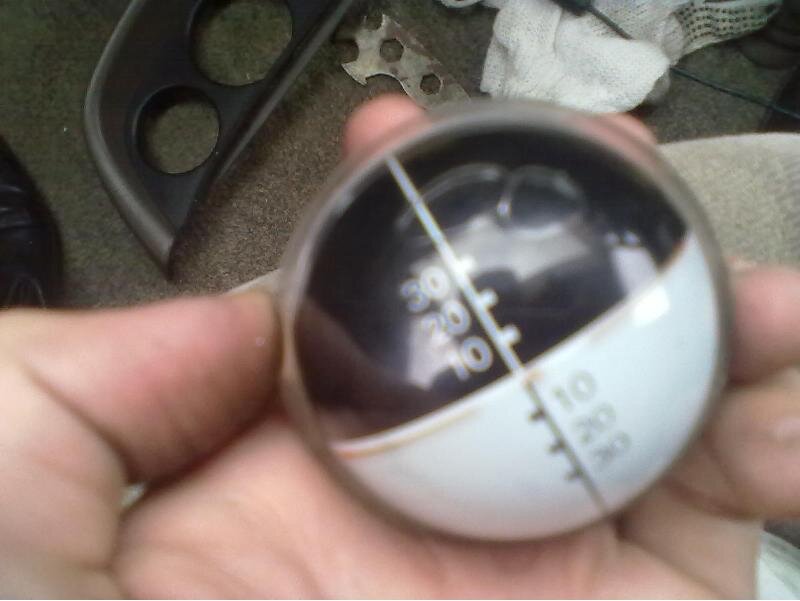

ШАРИК кренометра
Менял магнитоллу , снял верхнюю панель и положил на заднее сиденье ( как попало )
машина простояла на жаре , после чего шарик изменил положение .
несколько раз разбирал , всё равно возвращается в неправильное положение :(((
может попробовать нагреть феном ? и и зменить положение ?
Был на разборке видел такую панель но там тоже шарик "сумашедший " :(
У меня у креномера тоже такая гадость была, колом встал и не вертется как бы на один бок, болтается, но очень плохо, разобрали мы его с братом вдвоем, отодрали заднюю крышку (которая прозрачная), и там пинцетом штифтик обратно вставили, заклеили крышку суперклеем, налили глицерин пополам со спиртом (через верхнюю пробку) вот и все. А про спирт с глицерином на форуме уже писали.
Ты его сними для начала, креномер, из панели, задняя часть у него прозрачная, и присмотрись, там их всего два вроде, на одном шар качается, на другом грузик со стрелкой, не торопись разбирать, может увидишь какой вылетел.
на делике Булке он другой чем на паджеро и на старой делике :(((( там нет стрелки
там размеченный шар внутри шара И как мне кажется внутри внутреннего шара есть груз котрый и придает ему определенную позицию , и этот внутренний груз от высокой температуры както сьехал в сотрону и ли отклеился ( это моё имхо ) .
было бы интересно узнать , может ктото разбирал основательно этот шарик , если всё так как я думаю
то я попробую его погреть в определеной позиции , чтобы этот груз опять стёк (прерместился) а потом застыл на новом месте .
Н овсё равно спсибо за участие .
А на разборке что ж не посмотрел? Или он там был в сборе?
Я у себя сделал так. Там получается один шар в другом.На внутреннем шарике есть прорезь направляющая,а на внешнем-штифт отлит,вутрь торчит,по нему шарик внутренний ездит прорезью.Уменя этот штифт надломился и заклинил шарик,правда в нулевом положении,так и не работал с японии.Я разобрал все это дело снял шар,покрутил-повертел в руках,глицерин на месте,а он заклинивший.Тогда я долбанул по нему рукой и он поплыл! Только как попало,и шкалой назад мог показывать.Когда хорошо рассмотрел его ,то увидел,что в глицерине плавает этот штифт,а уже только потом рассмотрел место где он стоял.Япометил это место,потом совместил прорезь.И потом аккуратно не вертя шар впаял паяльником кусочек гвоздя диаметром 2мм и длиной 5-6мм,насквозь внешнего шара.Он внутрь вылез и торчал туда на 2-3мм.Только надо контролировать положение прорези на внутреннем шарике,чтобы гвоздь в неё попал.Короче аттракцион ещё тот.Желаю удачи.

Приветствую. Никто не сталкивался с пузырьком воздуха в кренометре? Я хочу приобрести сей прибор. На "яхо" нашёл. Там на фото видно, что в шаре плавает крупный пузырь. Вот и думаю, чем это чревато, и можно ли потом исправить. Ёщё там совместно с термометром встроен компас. Видимо для него справа внизу есть кнопочка с буквой "S" (наверно для установки севера). Так вот на фото она вроде как нажата, а может вдавлена на всегда? У кого в горбе есть и компас с такой кнопкой подскажите: Какое постоянное положение д.б. у этой кнопки - отжата или нажата?
C пузырьком сталкивался, у меня поначалу он был и шарик был заклинивший (машину взял весной), все лето откатался с неработающим креномером. Пришли холода осенью и шарик заработал (пузырек пропал). Сейчас летом неоднократно замечал, что появлялся пузырек, при сильном нагреве салона (например когда на солнце оставишь машину), а шарик работать переставал.
На такое поеведние креномера забил, ибо не вижу смысла чинить или менять на новый.

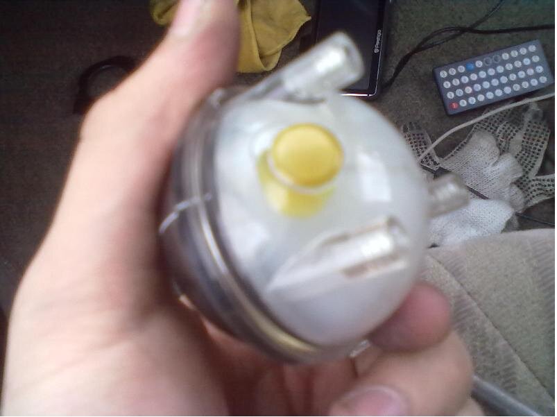

Доброго времени суток...как правильно должен работать кренометр, и рабочий ли у меня или это просто "муляж" ?
Внутри "Сосуда" имеется "шар" но он не меняет своего положения, на фото видно что в сосуде имеется немного воздуха, так и должно быть или нет?
какие мои действия, что посоветуете? как починить? или выкинуть его и искать рабочий?
Хлопни по шару рукой, только без фанатизма. Он подклинил. На какое-то время поможет, потом снова заклинит. Пузырь воздуха - нормально. Я переусердствовал с хлопаниями в какой-то из реанимационных периодов и прибор начал гулять по одной ему известной траектории. Вылечил заменой на Б/У-шный.
Хлопанье по шару рукой не помогло) но один не сильный удар шаром об панель шар ожил!!! но он гуляет по всей траектории , обратно отказывается возвращаться... то задним боком стоит то под углом в 90градусов...чем можно вылечить? внутри сосуда никаких "перемычек" нету, только сосуд, шар и жидкость...
Эта проблема уже обсуждалась. :search: .
В двух словах:
Воздух можно убрать, просто долив жидкость - там смесь глицерина со спиртом один к одному.
Раз шарик болтается в разные стороны, то у тебя сломалась направляющая. Она крепится в внутренней стенке внешнего шара. Там если обратил внимание, на внутреннем шарике прорезь есть... вот по этой прорези он и елозит. Приглядись, направляющая должна где-то в жикости плавать. Я заместо этой направляющей кусок иголки впаял.
Юзай поиск, есть тема где-то с подробным фотоотчётом :search:
