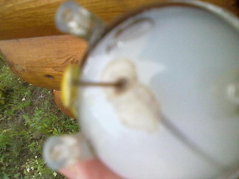

KeysRay Опубликовано 2 сентября, 2011 Жалоба Опубликовано 2 сентября, 2011 Проблема решена! Работает теперь "как часы"... Как решил проблему: берем 1 иголку, ищем на шарике с тыльной стороны центр(где и должна быть направляющая), нагреваем конец иглы до раскаливания, "тыкаем" в наш выбранный центр, проталкиваем до максимума, после аккуратно извлекаем иголку, нагреваем и снова "тыкаем", данные действия делаем до тех пор пока игла не войдет внутрь, после выбираем оптимальное погружение иглы, теперь нам нужно избавится от лишней длинны, нагреваем середину иголки(чтобы облегчить лом) берем кусачки и перекусываем лишнею часть. теперь нужно закрепить её, берем кусочек пластмассы, начинаем плавить, пластмасса капает - пару капель нам хватит. всё - можно устанавливать! Цитата

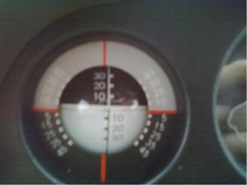

прапор Опубликовано 12 июня, 2012 Жалоба Опубликовано 12 июня, 2012 Ребяты! Подскажите как правильно читать показания креномера и каковы кретические крены кирпича на штатных колёсах, не лифтованый. Цитата
прапор Опубликовано 13 июня, 2012 Жалоба Опубликовано 13 июня, 2012 :help: Ну не ужто ни кто не знает Цитата
CrusaDER Опубликовано 14 июня, 2012 Жалоба Опубликовано 14 июня, 2012 (изменено) @прапор, судя по логике-разметка на шарике и есть критические крены. Вообще кто-то выкладывал статью про крены на различных автомобилях. МОжет поискать? Боковые вроде не более 37 грд получались, а у кого и 32, если мне не изменяет память Изменено 14 июня, 2012 пользователем CrusaDER Цитата
kedr Опубликовано 14 июня, 2012 Жалоба Опубликовано 14 июня, 2012 (изменено) По Булке где-то была статья - там испытывали на опрокидывание вбок ( что-то около сорока - сорока двух градусов в стоке ), ёщё потом сами испытатели сильно удивлялись ЗЫ. Правда это в стАтике Изменено 14 июня, 2012 пользователем kedr Цитата

дедушка Опубликовано 13 июля, 2012 Жалоба Опубликовано 13 июля, 2012 Насчет кренов - была где-то такая описаловка, читал. Насколько помню, про булку. Ее там на специальной платформе наклоняли, и, как выше пмсали, падать она начала при 42-44 град. Цитата
прапор Опубликовано 13 июля, 2012 Жалоба Опубликовано 13 июля, 2012 дедушка тобиш это в состоянии покя, а в движении? и у нас карпичи! Бывает едеш боком по склону аж жопой сидение хватаеш, остонвишся, выйдеш из кирпича, глянеш со стороны, а не так то истрашно. Хочется знать где разумная зона наклона, не выходя из авто Цитата
kedr Опубликовано 14 июля, 2012 Жалоба Опубликовано 14 июля, 2012 Бывает едешь боком по склону, аж жопой сидение хватаешь, остоновишься, выйдешь из кирпича, глянешь со стороны, а не так то и страшно. Хочется знать где разумная зона наклона, не выходя из авто Дааа ... Это с непривычки . Вот в такой ситуации как раз кренометр и успокоит нервишки В стоке до 40 гр. точно должен кирпич выдержать Цитата
ruslan Опубликовано 14 июля, 2012 Жалоба Опубликовано 14 июля, 2012 Проверенно, в стоке кренометр упираица за грань(там 45градусов и+5градусов примерно А по факту неизвестно сколько было, но 45 точно видел) вот она грань зависания авто(чуть не кончил я в этот момент ) Цитата

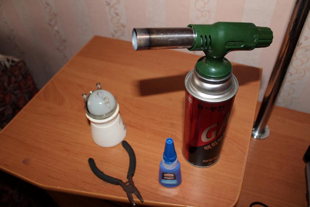

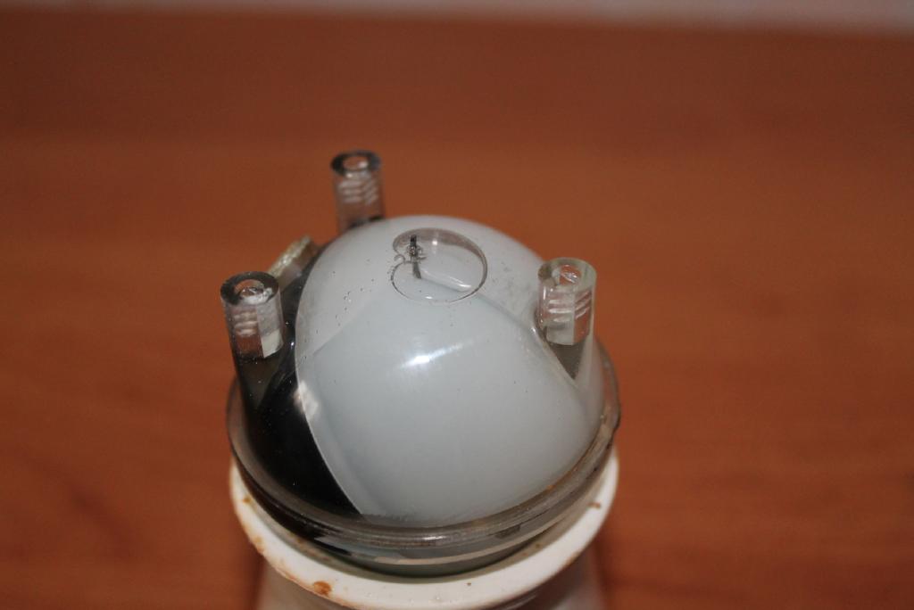

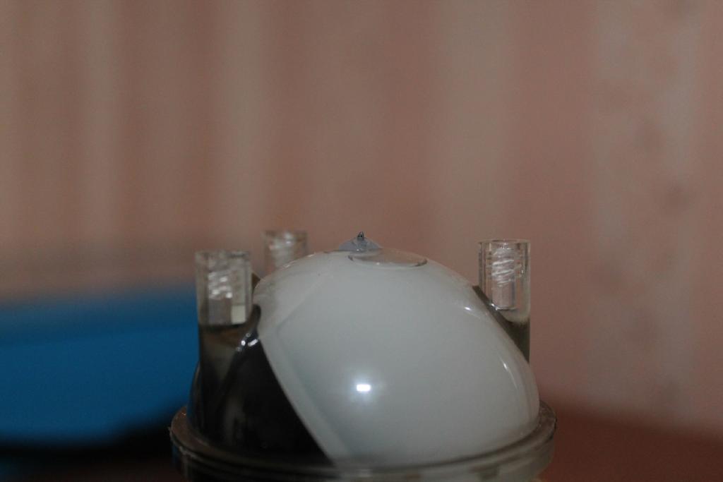

Андрей ( andr_son ) Опубликовано 11 апреля, 2015 Жалоба Опубликовано 11 апреля, 2015 Ну вот и я свой кренометр оживил . Для этого потребовалось пол часа времени со снятием и установкой , газовая горелка ( пьеза ) , супер момент , скоба от мебельного степлера , пассатижи , ну и для удобства использовал подставку для яиц . ПАСКА НА НОСУ ))) Цитата

Pavluha Опубликовано 25 апреля, 2016 Жалоба Опубликовано 25 апреля, 2016 а кто чем потом дырку заклеивает ? супер клей- пытаеца внутрь затечь. и как потом смесь глицерина и спирта ведет себя при смене температуры ? при нагреве не откупоривает дыру ? Цитата
Андрей ( andr_son ) Опубликовано 26 апреля, 2016 Жалоба Опубликовано 26 апреля, 2016 Год эксплуатирую полет нормальный . Прокол делал раскалённой скрепкой . после остыла в теле откусил и заклеил . Цитата
Pavluha Опубликовано 26 апреля, 2016 Жалоба Опубликовано 26 апреля, 2016 (изменено) @Андрей ( andr_son ), так чем клеил ? обычным супером или гелем ? а жижу не доливал ? Изменено 26 апреля, 2016 пользователем Pavluha Цитата
Андрей ( andr_son ) Опубликовано 26 апреля, 2016 Жалоба Опубликовано 26 апреля, 2016 Ничего не доливал клей на фото под типа супера . Жижа вся осталась на месте . Цитата
