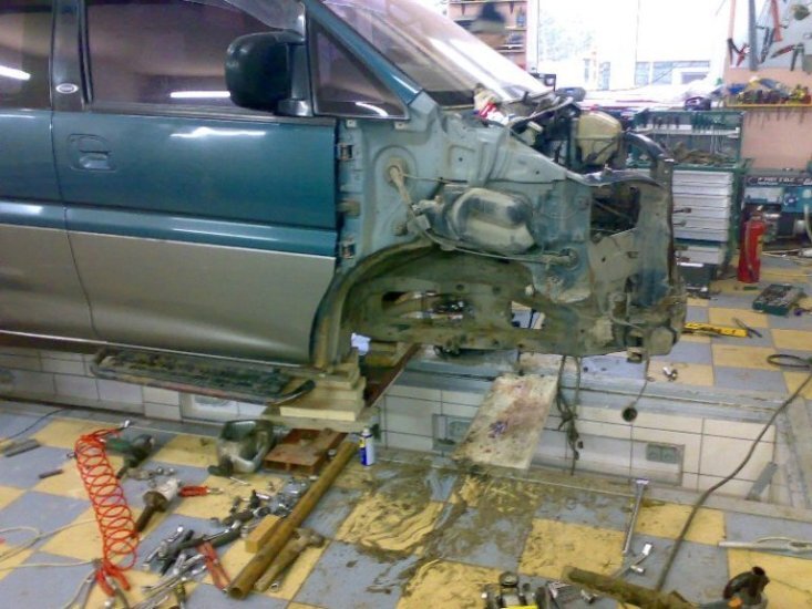

stahh Опубликовано 27 июня, 2009 Автор Жалоба Опубликовано 27 июня, 2009 На всякий случай кину фотку машины перед разбором, чтобы не думали, что я хлам восстанавливаю, вот.
Craig Опубликовано 27 июня, 2009 Жалоба Опубликовано 27 июня, 2009 Имел опыт запенивания скрытых полостей в пору владения MMC Libero. Так как это был первый авто после ВАЗа (состовшего из одной оконной замазки) я сразу при покупке озадачился антикором (до сих пор привычка осталась каждую новую машину Тектилом обливать) Так вот, налил в пороги Либеры по поллитра Хаммерайт (типа Мовиля. но не так воняет - французский) и запенил. В итоге проехал на этой машине 270 тыс км (с 96 по 2003) и сейчас она жива у товарища..не прогнила. Имхо дело в том, что если полость (сухую и чистую) облить антикором да еще тут же нафигачить пены, вода конечно попадет, но это не страшно, т.к. пена не даст вымытся антикору.

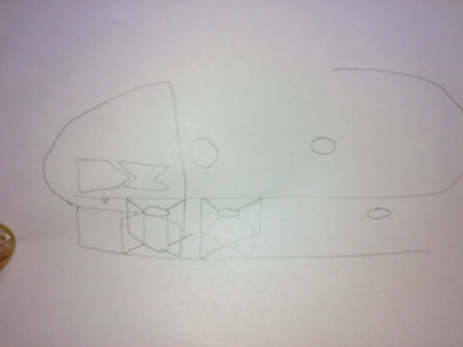

stahh Опубликовано 13 августа, 2009 Автор Жалоба Опубликовано 13 августа, 2009 paul-irkut, я обваривал лонжерон внутри тройкой металлом. Полуавтомат не прожгёт его нормально, только электросварка. Вот корявый рисунок, но думаю будет понятен смысл. Все варится кусочками тройки,так он свяжется весь как следует.

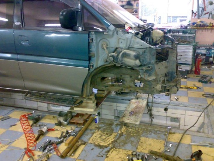

YuraonDelica Опубликовано 14 августа, 2009 Жалоба Опубликовано 14 августа, 2009 Вот что тут варить,а точнее к чему? Спецы по сварке возможно возразят,но я...
stahh Опубликовано 15 августа, 2009 Автор Жалоба Опубликовано 15 августа, 2009 YuraonDelica, у тебя внутренняя стенка смотрю тоже погнила до дыр. У меня она вообще не пострадала, я от неё и плясал.
